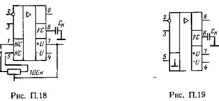

    Добрый день. Собираю мостовой, но не на кп904, а немного по другой схеме на кт827(в сарае валялись). Нашел 544уд2б 86 года. Думаю собрать усь, ради эксперимента. Нигде не могу найти правильную распиновку уд2, везде разная. Перерыл уже весь инет. Подскажите, кто знает. Заранее спасибо.

    Емкость корректирующего конденсатора 1…51 пФ. При замыкании выводов 1 и 8 вступает в действие внутренняя коррекция
    в металле и пластмассе все один в один.)))

    Нет, ноги как расположены меня интересует на самой микрухе. И просто 544уд2, а не к544уд2.

    Тоже самое по ногам и К(КР)544уд2.)))
    Или http://www.chipinfo.ru/dsheets/ic/544/ud2.html#package1
    А просто 544уд2 что представляет (металл или dip8 )?

    Металл... Спасибо, то у меня в справочнике была опечатка, вот я и путался.

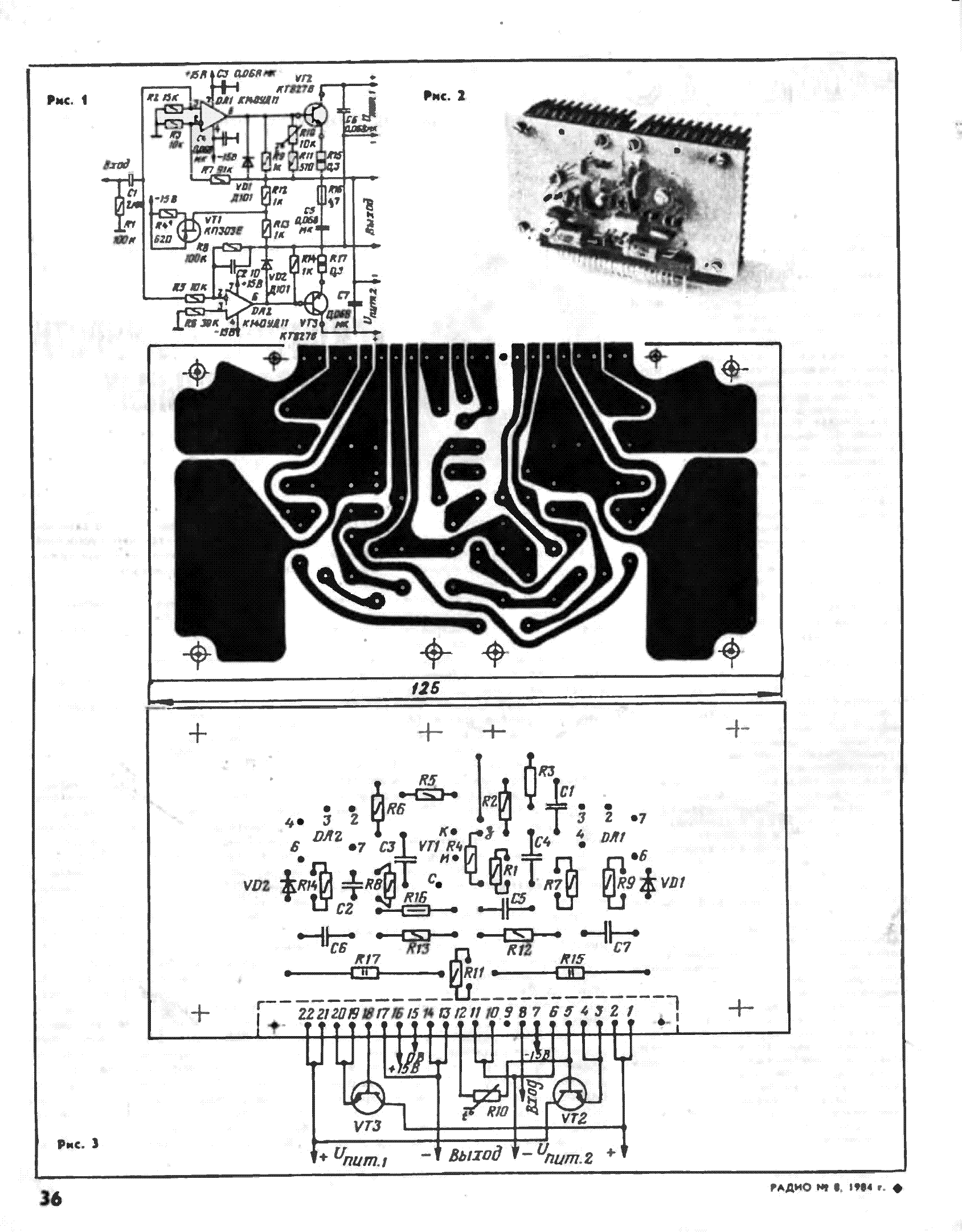

    Помогите решить проблему. Собрал схему из радио 8\84, тот же мостовой, но с составными на выходе. откуда то свистит усилок. пробовал разные опера, кроме уд11. сейчас opa134. не могу заставить их работать. диод нижний перевернул.Нажмите на изображение для увеличения.

    Есть 4 шт ad845, на выход хочу биполярные, есть много mj15003. Надо лепить Дарлингтоны, посему вопрос. Никто не пробовал сюда пару BSP129 + биполяр и как в таком случае смещение организовать.

    BSP129 не хватит по мощности раскачать 15003, нужен транзистор с большей рассеиваемой мощностью. Можете взять латералы, те же 2П901

    Отечественные не предлагать, негде взять. Схему хочу оригинальную делать. Или лепить какой то BD + MJ? Вон Семигор вроде раскачивает ими (BSP) - КТ908, а они вроде дубовее 15003

    Возьмите 2SK216

    Ок. Спасибо. А есть ли смысл собрать просто составной например BD139 + MJ15003, или лучше взять MJL21194? И еще вопрос посоветуйте питание для оперов по максимуму делать? +-20 В?

    Это уже вы сами решите. А в мостовом если взять латерал, то его питание взять стационарное, т.е. не с коллектора следующего транзистора, а со своего источника. С биполярами возникают некоторые трудности в таком решении

    Ок. Поставим вопрос другой стороной. Есть 16 штук 2sk1058. Может их по паре в плечо? или по одному?

    1058 по паре в плечо - это вполне достаточно и их можно качать 129-м
