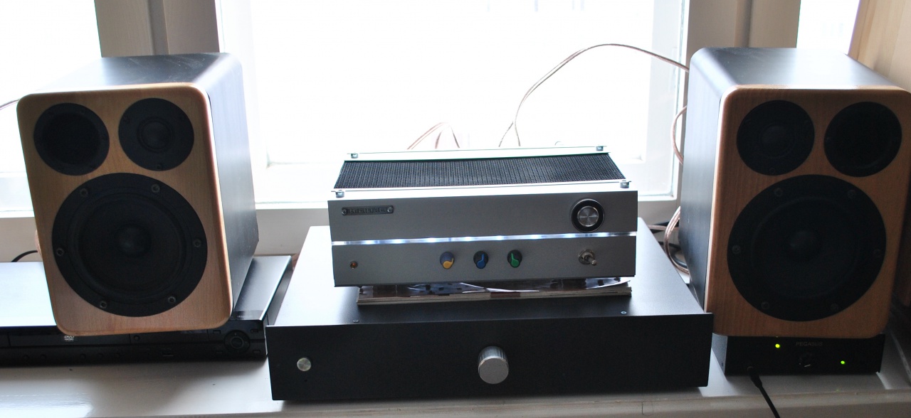

    По умолчанию Re: Конструируем корпус усилителя
    Подошел профиль 40 мм - верхняя одинарная направляющая от шкафа-купе.
    Кстати вот он.

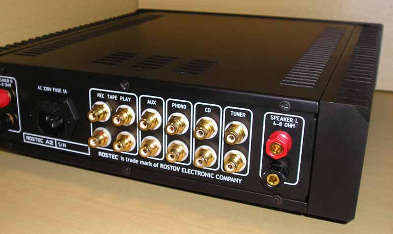

    Как насчет гибочных работ? Если они проблем не вызывают, и могут быть исполнены достаточно точно, у меня остались старые чертежи собственной разработки корпуса.
    Точнее даже две модели.
    Размеры нестандартные, то есть надо будет доработать под стандарт. Но основа очень хорошая.
    Сборка на так называемых бонках, которые легко устанавливаются даже в кустарных условиях.
    Соответственно не резьбы саморезами, а под нормальный винт М3.
    Щас найду фото....

    13,071
    Второго усилителя не нашел, но и этого хватает.
    Они оба сделаны по одному принципу.

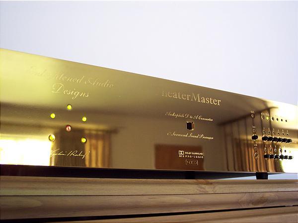

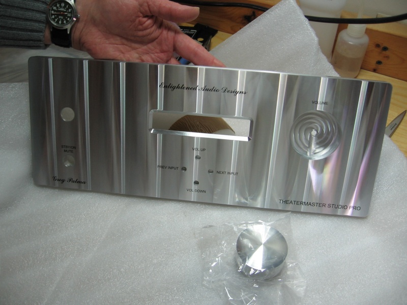

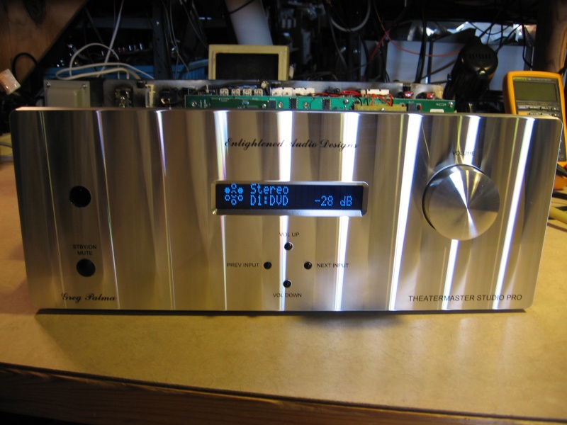

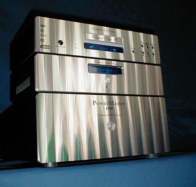

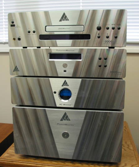

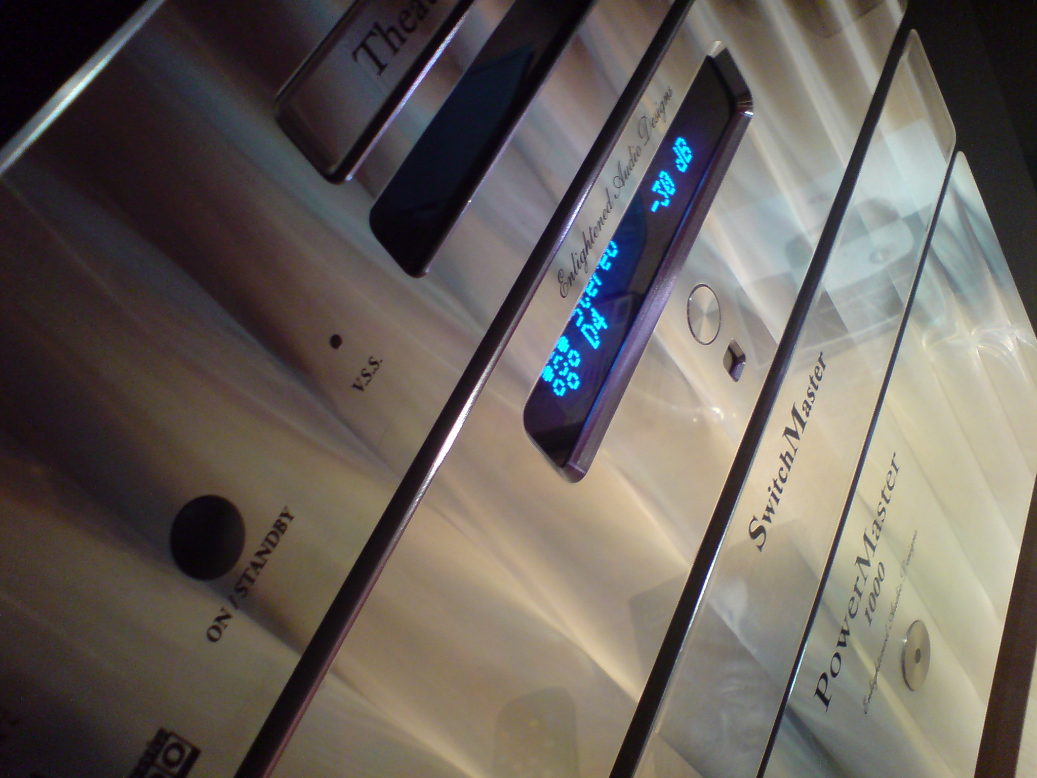

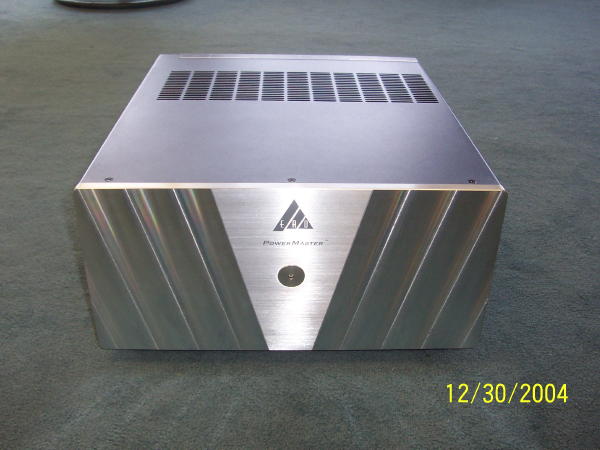

  21. #560
    04.05.2009
    401
    По просьбам трудящихся, некоторые творения EAD. При всём разнообразии нравящегося мне дизайна, этот более близок.
