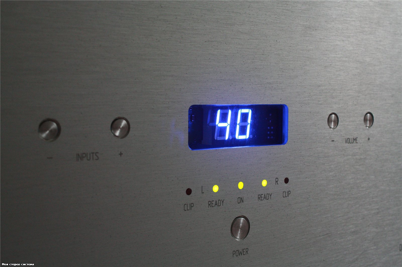

  13. #552
    21.03.2011
    По умолчанию Re: Регулятор громкости Никитина с ДУ от antecom
    Реализация регулятора в усилителе Л. Зуева:
    А вот с ручками:
    P.S. А где такой алюминиевый пультик взять?
    Последний раз редактировалось romanovkv; 26.09.2012 в 13:32.
  14. #553
    18.09.2005
    Краснодар
    627
    romanovkv, что-то плату под стеклом видно, оно прозрачное что-ли?
    Пульты брать, например, тут.
  15. #554
    21.03.2011
    kerpal,
    Да стекло прозрачно! Но мне так нравится!
    А как пульт настраивать?

  18. #557
    21.03.2011
    Спасибо!
  19. #558
    13.11.2007
    МО Салтыковка
    77
    12,195
    Такого варианта я ещё не видел!
    Вопрос, как закрепить энкодер, не могу найти такую гайку М9 с мелкой резьбой...
    Андрей Константинович
  20. #559
    Аватар для antecom
    10.02.2005
    Королев
    3,010
    Это с зелеными индикаторами получился такой цвет?
    К сожалению у меня нет гаек к энкодерам EC16. Подходят гайки от некоторых импортных переменников.
  21. #560
    13.11.2007
    МО Салтыковка
    77
    12,195
    Конечно нет, это красные индикаторы...
