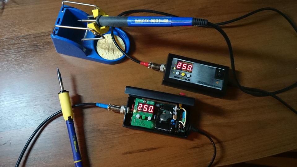

    А вот мои близнецы.
    Проект Виктора Потерайло с Радиокота.

    Шнур внутри ручки паяльника както укрепляли?

    Нет. Но вроде крепко держится.

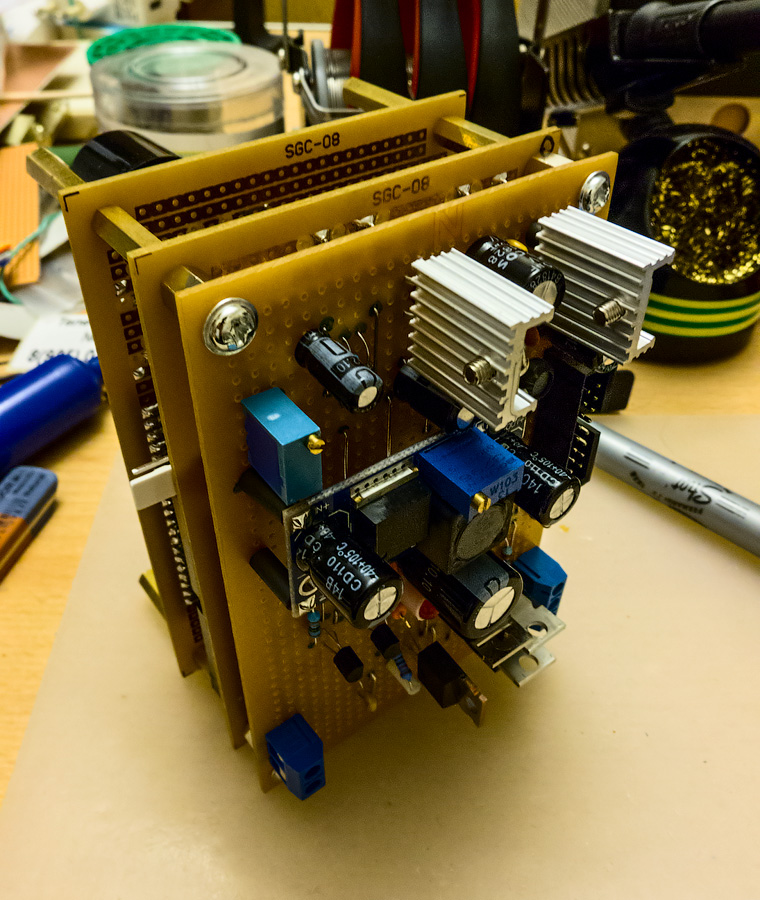

    Смысл тут в достаточно малом тепловом сопротивлении нагреватель-жало.
    Это всё жёвано-пережёвано уже многократно.

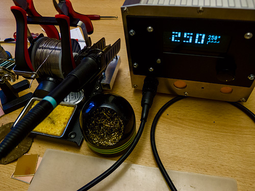

    У меня более монстрозное

    Вау! А поподробнее?

    Легко!

    Мой держался на пайке проводков. Может они разные у нас.
