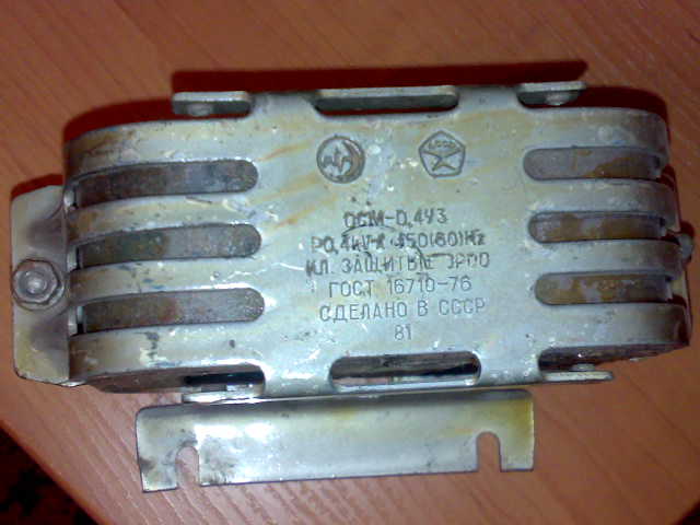

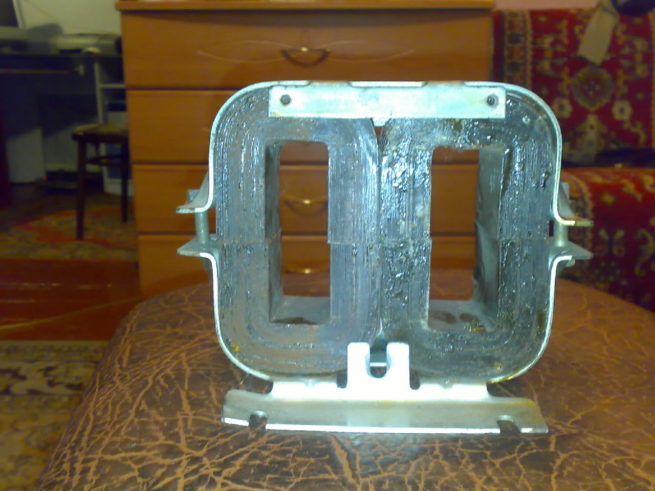

    Намотал трансформатор на вот таком железе, для питания УМ (класс АВ, 500вт, 1 этаж). Я понятие не имею что за железо, человек продавший за копейки мне его, занимается намоткой и продажей трансов у нас на радиорынке. Он посоветовал мотать 1,43 вит/вольт, с расчетом я не стал морочить голову, ведь человек их не один год уже мотает. На тот момент я имел малое представление каким должен быть хороший транс для высококачественного УМ, но так вышло что первичку я намотал не 315 а 350 витков (запарился малость) в итоге еле-еле влезли все обмотки - первичка диаметром два по 0,8мм, вторички 1,5мм. При первом включении - очень обрадовался, т.к. транс вообще не гудел на холостом, если повесить резистор 50ом на обмотку 60v немножко поджуживал...совсем чуть-чуть. Но когда померял ток х.х. - эйфория прошла, он оказался 0,25А. Сначала думал, плохо стянул, но почитав эту темку совсем растроился - видимо железо полное Г... ?
    Скажите, как проверить (обмерять), можно ли на его основе расчитывать на Хай-Фай? Слышал некую форму х.х. нужно посмотреть?
    Нужно решить, стоит ли на таком же железе мотать второй для второго канала.....время зря тратить уже впадлу.

    ммм..да, туговато с трубы картинки вставлять...
ID:	41216   Нажмите на изображение для увеличения.

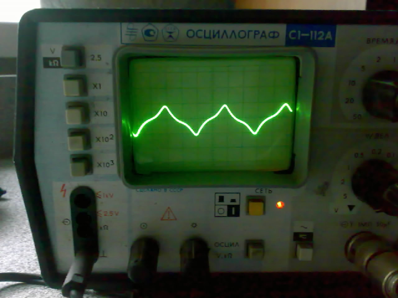

    А вот и форма тока х.х. Мерял на резисторе 10ом, который был включен последовательно первичке.
    Транс насыщается.
  8. #547
    Старый знакомый Аватар для Jekson
    02.08.2008
    Краснодар
    967
    По умолчанию Re: Индукция меньше 0.8 в торрах, насколько это необходимо
    Транс насыщается.
    Т.е. его можно пилять на медь? А с чем это может быть связано, ведь я виточков не жалел
    Это связано с тем, что подобные ленточные сердешники были сделаны в совке для трансформаторов с экономией меди. Соответственно, окно у них довольно маленькое, а рабочий режим подразумевал заход в лёгкое насыщение, примерно, как на картинке и даже больше.
    Соответственно, они грелись, гудели, несмотря на хорошую сборку, и давали тучу наводок на окружающие предметы.
    Рецепты:
    1. Выкинуть нах
    2. Убавить габаритную мощность в два раза и намотать первички побольше более тонким проводом.

    39,088
    Ну смотря что тебе надо, у тебя получился обычный промышленный трансформатор, которые всегда перенасыщены (так получается баланс потерь в меди и стали при рабочей температуре железа 50-70С). Некоторые и на холостом ходу градусов до 80 греются.
    Для аудиотехники - желательно было бы намотать виточков процентов на 20-50 больше.
