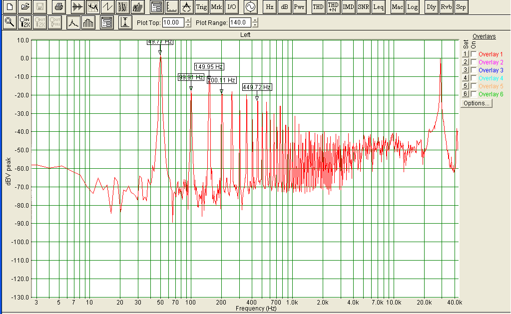

    Ну тогда корректно ли будет отмерить основную частоту сети 220 v ( вернее помех) 50 Гц в Спектролабе. До UPS и после. Причем гальванически развязаться с нашей сетью посредством хорошего понижающего трансформатора имеющего ток ХХ очень маленький? Транс кроме развязки будет выполнять роль фнч .

    Я спрашивал можно ли посмотреть спектр сетевых помех используя хороший понижающий транс. Ну в итоге смастерил такой делитель . Торик ватт на 50 габаритки ( то что под рукой было) ток ХХ 1 мА. Во вторичке примерно 20 в переменки . Делитель верхнее плечо 30 кОм в низу 1 кОм. К делителю подключил RCA маму. Карта не перегрузилась по входу. Мерю вернее снимаю спектр , мама родная что творится. Вот и спрашиваю а насколько корректны и правильны измерения ? Добавил скрин ( зеленый )работы Smart-UPS 420 APS( то что подвернулось) при работе от своей батареи в автономном режиме.
Название:	Спектр в сети без UPSa.png
ID:	76655   Нажмите на изображение для увеличения.
Название:	Работа UPS Smart 420 APS на своей батарее в автономном режиме.png

    По умолчанию Re: Ещё раз о сетевом фильтре
    Нормально, так оно примерно и есть. Хотя лучше конечно через ФВЧ смотреть.
