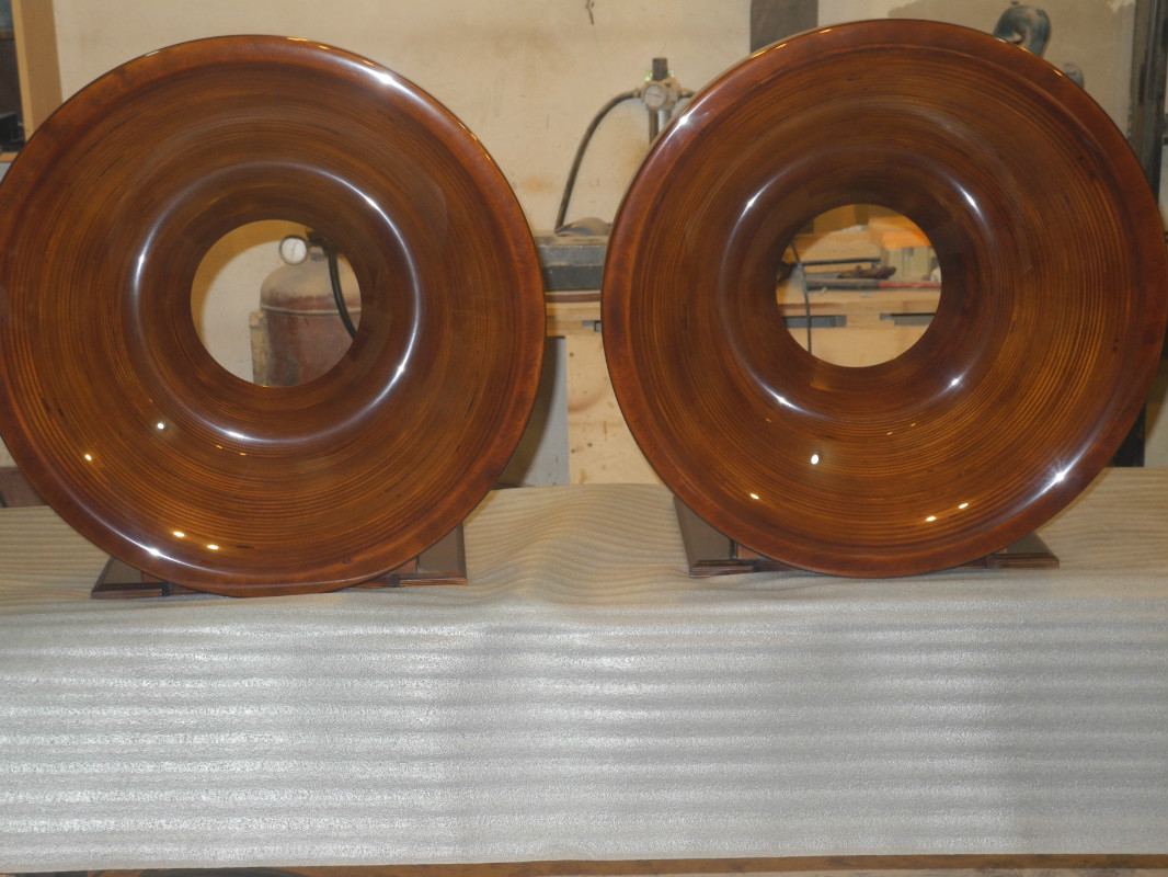

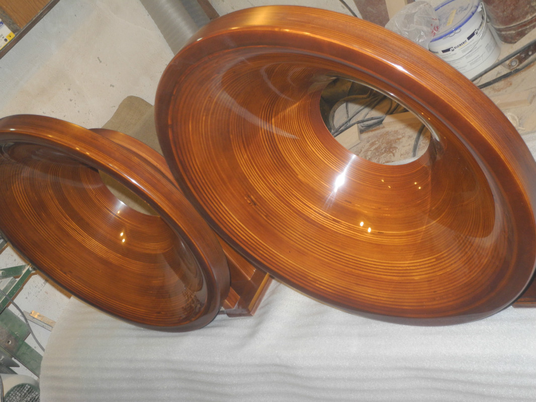

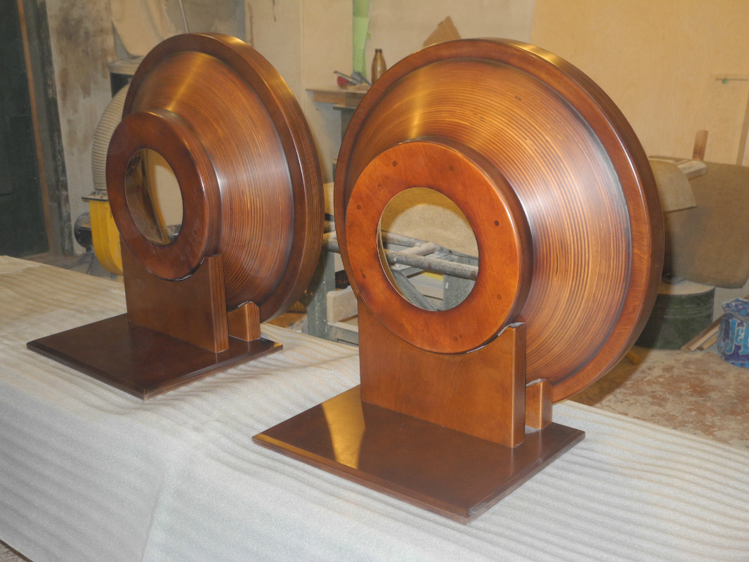

  11. #550
    26.07.2006
    339
    По умолчанию Re: Могут ли рупорные драйверы хорошо звучать???
    Цитата Сообщение от Лиховол Юрий Посмотреть сообщение
    Да упаси боже что то советовать.
    Это разные конструкции и я тут рекламой не занимаюсь.
    Дженсен это же НЧ секция и все.
    Спасибо за ответ!
    Будем думать, чем до 300 Гц закрыть диапазон. Но Дженсон со счетов не буду снимать.
    P.S. Фото без динамиков, но они уже стоят.

  12. #551
    29.11.2006
    Москва, Южное Бутово
    419
    Цитата Сообщение от aleck Посмотреть сообщение
    Спасибо за ответ!
    Ааааа...ясно.
    Да, Дженсен до 300 хорошо будет.
    Но это угловой бэк хорн.
    Также Юнивесити как вариант.
    Как и что будет лучше, только фактическое испытание может решить.
