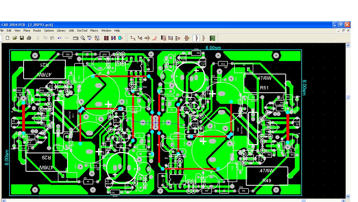

    Цитата Сообщение от POSAK Посмотреть сообщение
    Alickkk, не подскажите что нужно изменить в печатке чтобы их использовать .
    Подправил... Можно BSS92 или BSP92...
    Покритикуйте плиз...

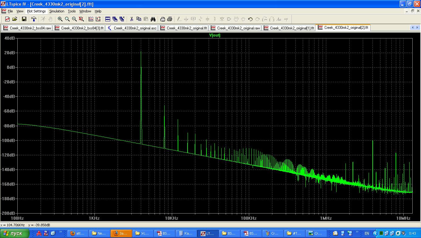

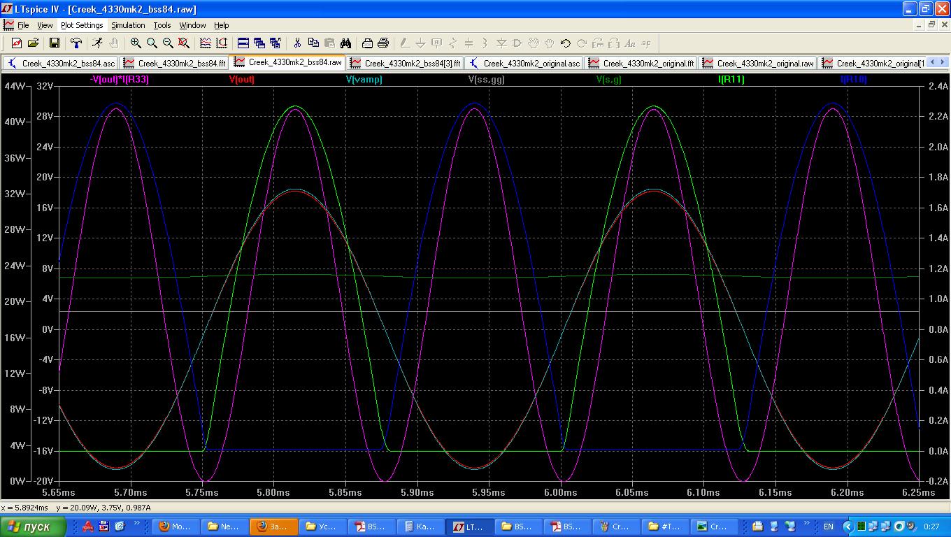

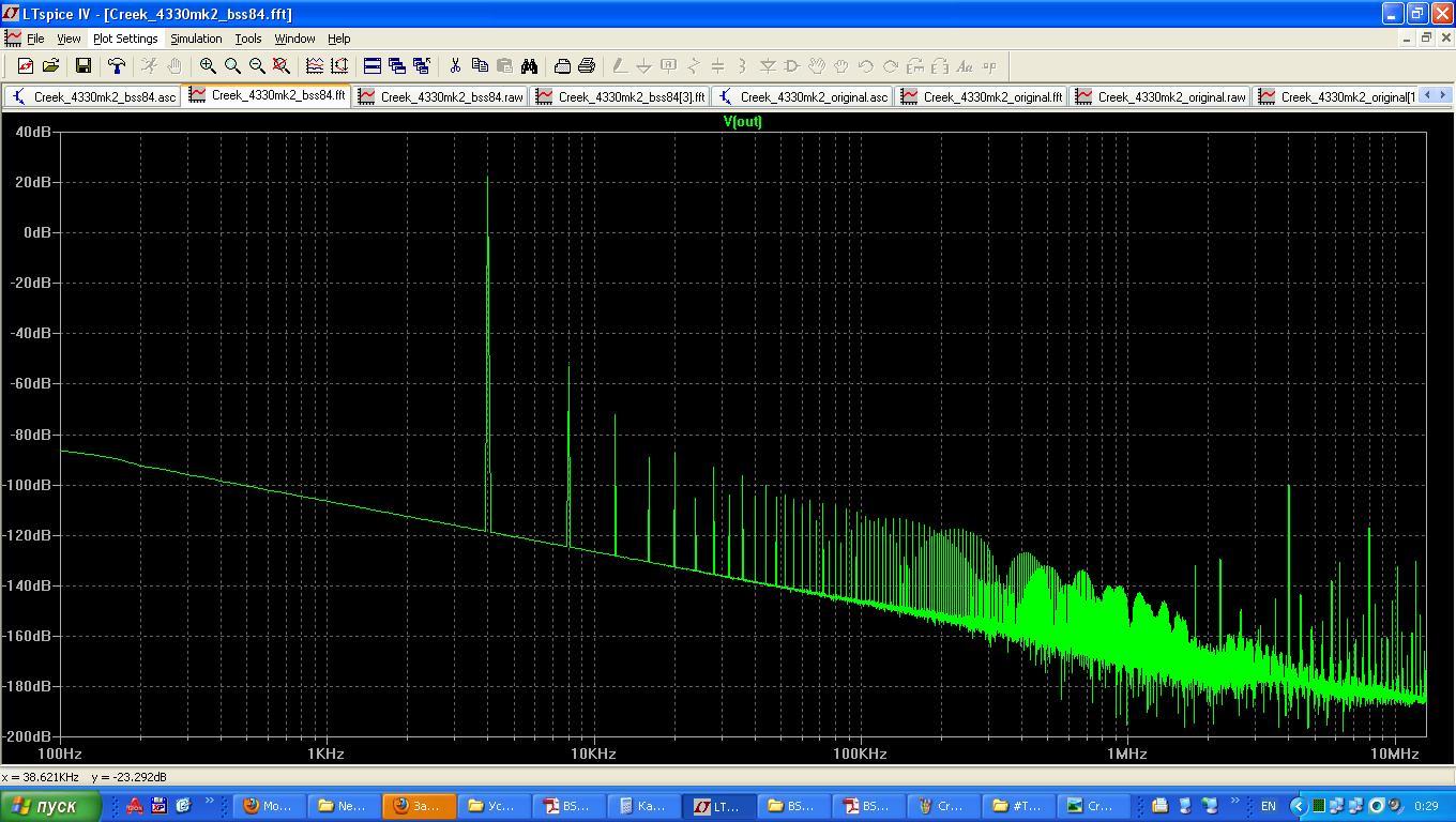

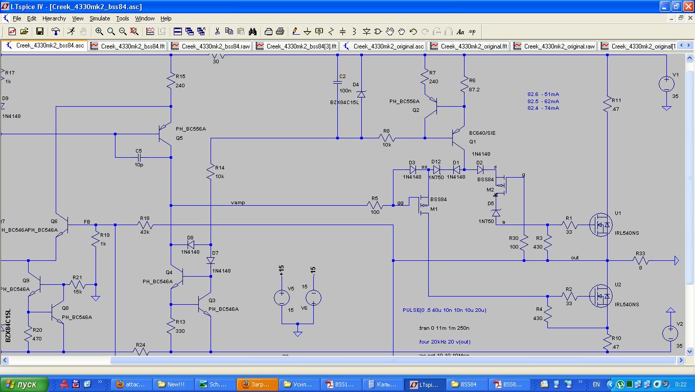

    Нашел простой способ применения logic level транзистора на замену ZVP3310
    Стабилитрон в сток "улучшающего" полевика... Получилось чуть ли не лучше чем с ZVP! см. вложение
ID:	141356   Нажмите на изображение для увеличения.

    Это хорошо, что Ваша подпись всё объясняет :
    Но в симуляторе же работает...
    Дони, не лезь в дебри...(с)

    По умолчанию Re: Улучшенный N-канальный выходной каскад
    Симулятор - крайне опасная вещь в некоторых случаях .
    батарейку надо бы, ибо надо "добавить", а стабилитрон может только "убавить".
    относительно затвора(выхода), напряжение на стоке увеличится на величину напряжения стабилитрона, соответственно и на истоке... или я не прав?
    ну вот и умные мысли подтягиваются!

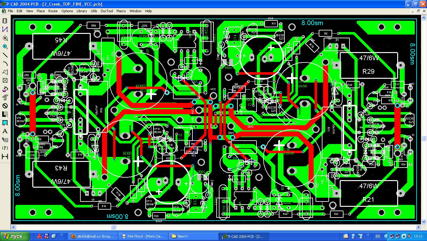

    нда, тупанул... М2 же в насыщении получился...
    А вот печатку свежую кому? Ну или покритикуйте...
    Они ведь логического уровня, то вряд ли подойдут. А вот транзистор IRFD9210 в хитром корпусе HD-1 мог бы подойти, и возможно лучше чем часто используемый IRF9610. Или ошибаюсь?
    http://www.datasheetcatalog.org/data...f/irfd9210.pdf
    В этом месте пойдут...
