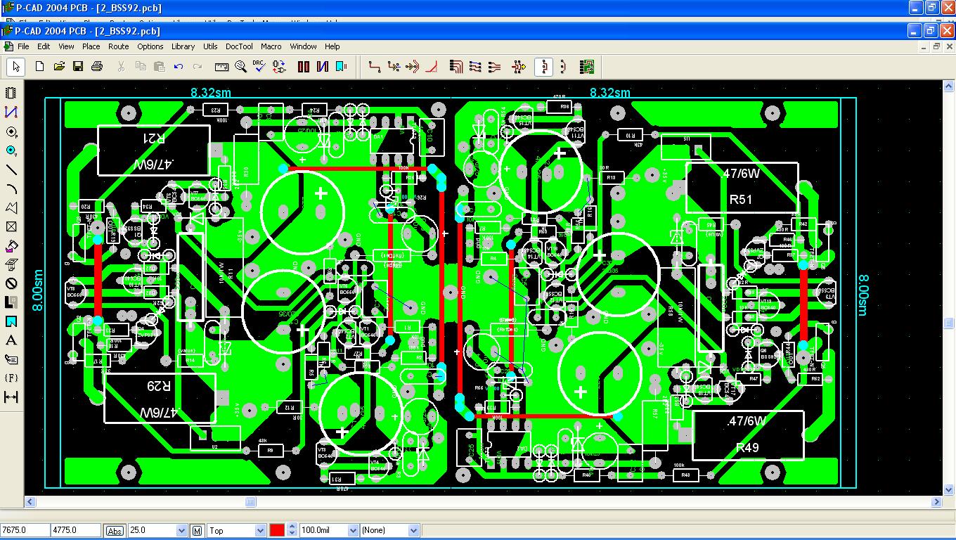

    Доброго времени суток.Посоветуйте ,пожалуйста,схему усилителя .
    "Хотелки" :
    1.Мощность 30-50 ватт;
    2.Желательно на полевых транзисторах (крайне желательно не экзотических) ;
    3.Желательно с двухполярным питанием.
    4. Желательно с имеющейся ПП
    5.Крайне желательно не капризную и не сложную в настройке,всё-таки это будет первый транзисторный усилитель.
    О том что хотелось бы чтобы это был приятно звучащий усилитель писать не буду,но хотелось бы схему имеющую хорошие отклики людей её собиравших.
    Усилитель выбирается для работы с АС 20 Вт 4.6 Ом на основе широкополосных динамиков Philips AD 7081 + ВЧ AD 2071 1975 года выпуска ,вот таких как в этой АС http://hi-fi-forum.com.ua/thread-33149.html Источник пока так-себе,ПК с Креатив Аудиджи с ОУ OPA 2132 Пересмотрел кучу схем ,очень понравился ZEN V9 ,и даже нашёл матплату с нужными LD 1014 D и основу для трансформатора с габаритной мощностью 250 Ватт,правда не тор. Есть намётки по радиаторам.Однако дальше дело застопорилось,предстоит поиск ещё матплат для того чтоб иметь возможность подбора транзисторов, поиск конденсаторов... В общем желание не пропало,однако дело это явно грозит перерасти в долгострой с невнятными перспективами. В общем прошу совета в подборе более доступного в постройке варианта.

    В Гугле кинуть запрос - "Усилитель А.Никитина Creek-4330"
    Спасибо за отзыв Смотрел,облизывался.... Читал ФАК уважаемого Александра Никитина,это как раз то что надо,всё доступно описано.Но....там транзисторы которые как я понимаю не на каждом углу купишь.Мельком помню что кто-то писал что полгода искал... А хотелось бы построить а не заводить долгострой.
    Это он искал оригинальные... На IRL540 и IRF9610(BSP92,BSS92) вполне себе пристойное звучание, я разницы не заметил... Гораздо больше все зависит от разводки и конечной настройки ...
    Печатка имеется проверенная...
    Александра Никитина
    Алексея...

    Цитата Сообщение от rich Посмотреть сообщение
    "Печатка имеется проверенная..."
    А можно ее в студию?
    вот... устал сражаться с форматами...
    Последний раз редактировалось Alickkk; 24.11.2011 в 19:36.
