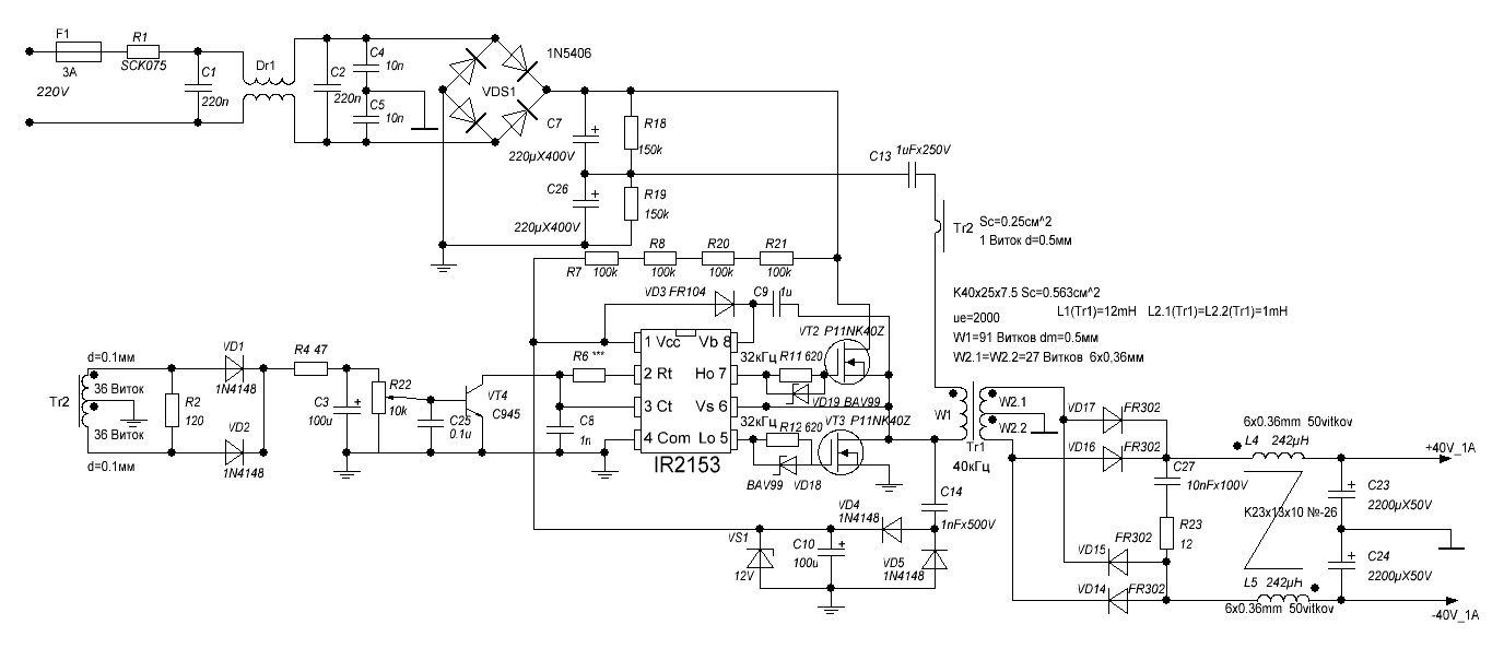

    набросал тут печать по схеме вроде бы Uriy*я, посмотрите кто нить, может чего упустил или дополнить надо. спасибо.
  18. #5537
    19.10.2008
    Город плохих снов
    2,245
    Просмотрел плату, явных боков не видно… Хочу добавить то что если вы на выходе будете применять быстрые диоды, то в затворах ключей нужно уменьшать сопротивление… И на токовую защиту сильно не надейтесь, от чистого к.з. она не спасёт, защита замедлена специально, чтобы обеспечить пуск преобразователя, зато такая защита от перегрузки защищает очень стабильно и хорошо, при соответственной настройке. По нормальному в защите нужно применять полевой транзистор, биполярный транзистор труден в настройке, в принципе из за этого пришлось замедлять время срабатывания защиты.

    быстрые диоды
    скорее всего поставлю 2Д2999В - они есть и покупать не надо )))) будем смотреть по месту на нагрев ключей, форму тока в первичке. спасибо.
