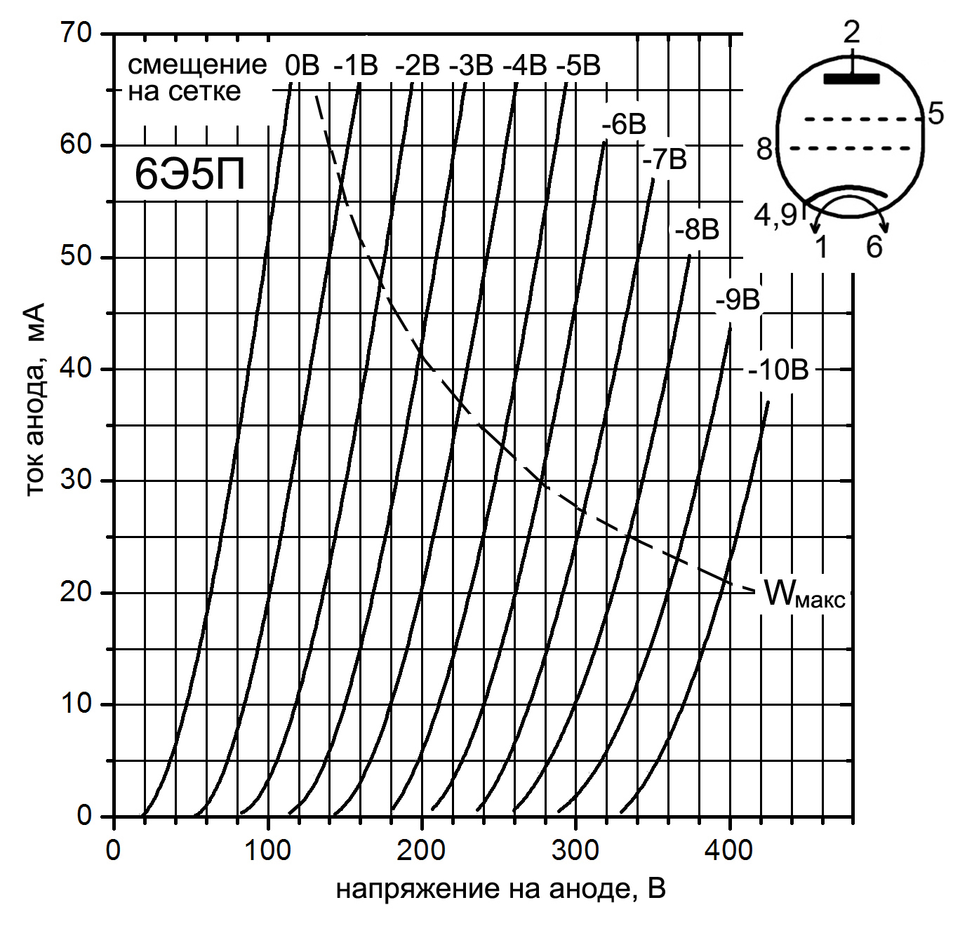

    Вопрос-если смещение уменьшаем с 3.2V до 1-1.5V, анодное общее 200V, ток примерно 60-80мА, в средней точке (выход)100V, какое будет выходное сопротивления УН по схеме заратустры.
    Так как я не глухой и дискотеки устраивать не собираюсь то ради хорошего звука мне и 30 вольт на выходе хватит.Кто переживает за сеточные токи так на вход ставится пиковый индикатор.
    100Вольт 60 мА - это плохо.
    Вот хар-ки лампы 6Э5(6)П в триодном режиме.
    При 100В надо брать 20 мА. напряжение смещения около 1 В. ( Но тогда 2В амплитудного от СД-плейера придется ослаблять в 2 раза. правда, 2 В амплитудного встречаются крайне редко и мы на полную мощность усилители не включаем практически никогда).).
    При низком напряжении (60 В на аноде) хорошо играют 6Н28Б (миниатюрная две в баллоне) две параллельно для более низкого внутр сопротивления) или 6Н30, пальчиковая. Но 6Н30 дорогая. Можно брать по половинке на канал в резистивном каскаде. 60В 30 мА.
    У этих "низковольтных" ламп , однако, малое усиление по напряжению. 10 можно получить (примерно, по памяти), немного больше - через мю-повторитель.
    Вых сопротивление СРПП примерно в 2 раза меньше внутреннего сопротивления лампы. У Заратустры схема сложнее простого СРПП, надо у автора спрашивать.

    Не любят 6Э5П низкого напряжения на аноде. Не поют они при Ua ниже 170-180в. Да и нужды в этом нет. Сеточные токи при приближении смещения к -1В тоже дадут о себе знать. Зачем всё это? Нет высоковольтной обмотки на трансформаторе? Можно собрать српп на 6Н30П. Если по звуку понравится...

    У меня очень большие сомнения что 6э5п не играет при напряжении меньше 200 вольт на аноде.
    Откуда сеточные токи если есть регулятор громкости.
