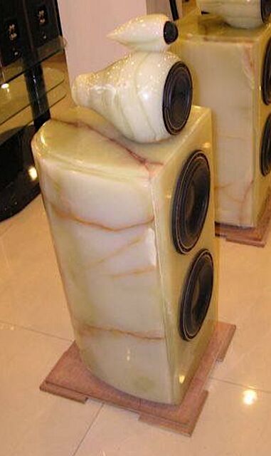

  21. #5440
    Иногдауменявыгибаютсяруки
    Аватар для Merstan
    13,706
