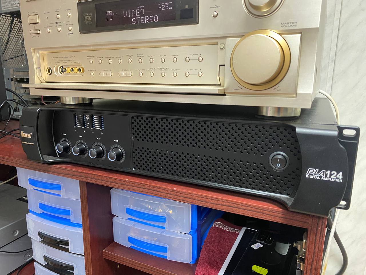

    выкинуть пионер и что то ватт на 400-800 приобрести
    Есть у меня PLA-124, 4Х1200 Вт но нет кабелей, разъемов и т.д. нужно всё готовить

    вот этот жахнет, но кайфа не будет, надо фильтр, и если у тебя всё с компа я предлагал АРО, эквалайзер такой, там есть параметрик и им можно легко содать то что надо ссыль где то давал, пусть будет ещё https://www.softportal.com/software-...dltrz437316013
