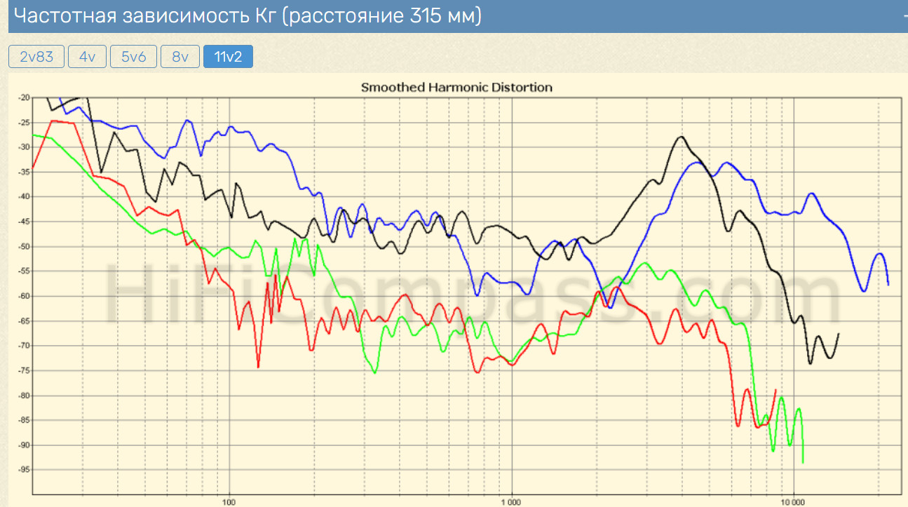

    Выше упоминали динамик. Хорошо, искажения. Какая область частот интересует? Какие искажения нравятся больше?

    И второй вопрос, если отфильтровать снизу, изменятся ли они

    изменятся ли они
    А если ещё и сверху.
  10. #529
    13,755
    По умолчанию Re: Просьба помощь с конструированием акустической системы
    Да, правило трех октав.
    ---------- Сообщение добавлено 21:42 ---------- Предыдущее сообщение было 21:39 ----------
    В одном случае высокая только вторая, зато остальные супер низко.
    В другом — все гармоники средние.
    Как конкретно это отразится на звуке — я не знаю. Определяемо ли это с закрытыми глазами? При какой громкости, при какой фильтрации?
    Пустое это занятие — выбирать по искажениям.

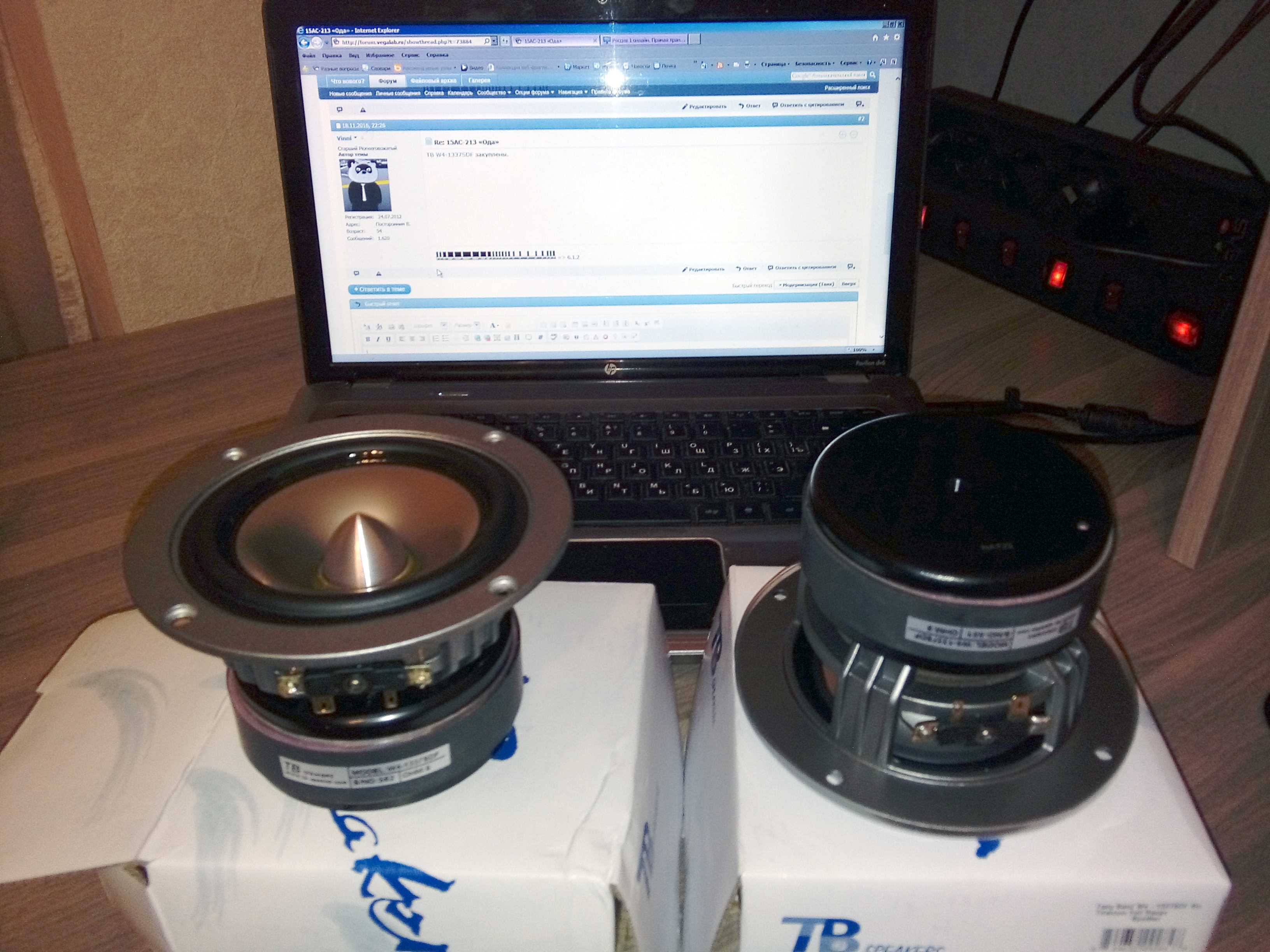

    3 человека советуют уже.
    Под задачу дотянуть до 4к можно брать смело

ID:	442293 Только версию с ферритом W4-1337SDF.
    264-916-tang-band-w4-1337sdf-specifications.pdf которая 89 дБ.
    Потому, что я на ней делал.

    W4-1337SD с неодимом не знаю.
