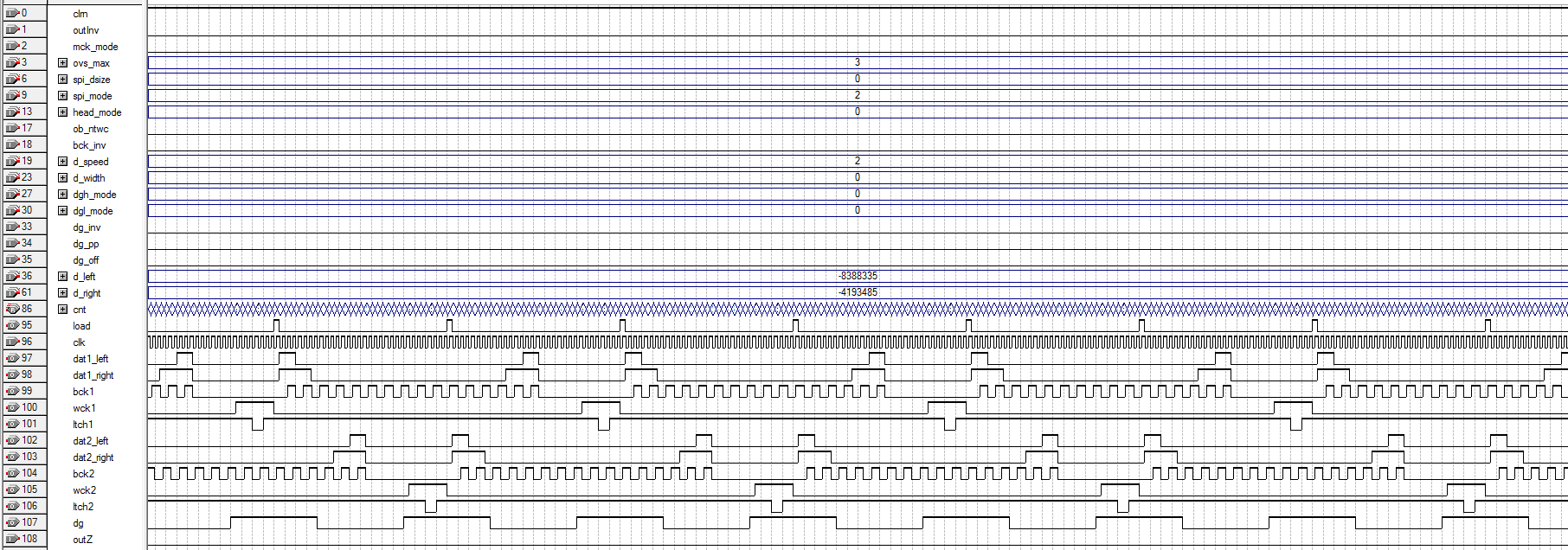

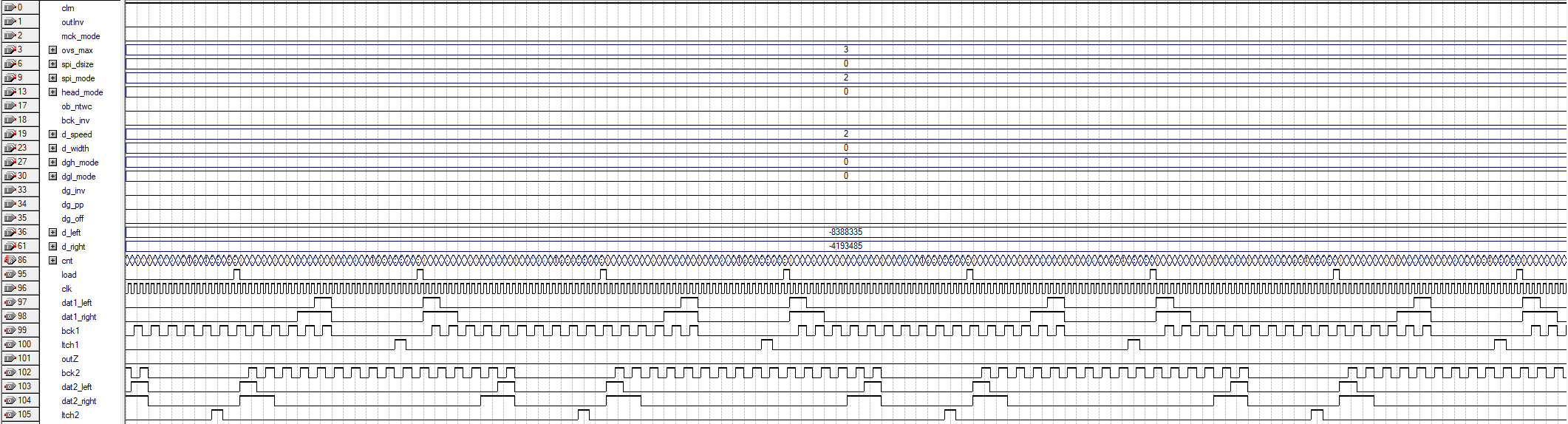

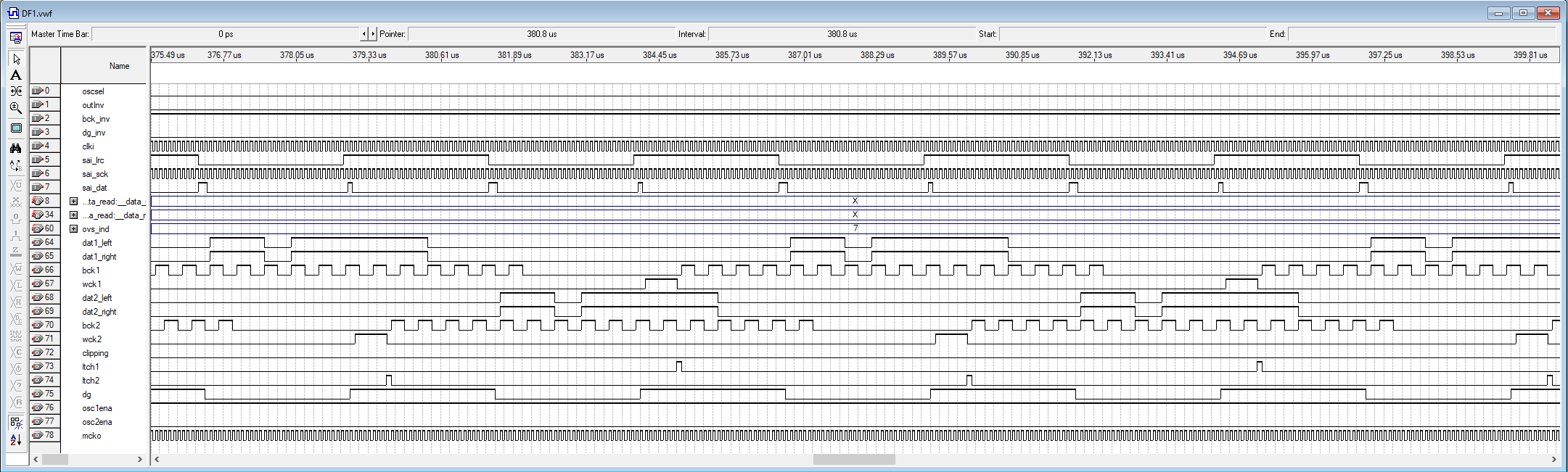

    Информация по тестам данного проекта вживую:
    Все модули и режимы (под латтис и под альтеру) отлаживались и проверялись во симуляторе Quartus. Для lattice fpga тайминги отдельно проверялись и оптимизировались в ide diamond.
    Так же, обе конфигурации (под латтис и под альтеру) проверялись в живую на моем ЦАПе на LCMXO2-7000ZE-1, но в ограниченном режиме. Т.е. проверено все, что позволила схемотехника моего ЦАП.
    Что проверено из основного функционала:
    - АЧХ фильтра на частоте Найквиста при входной частоте дискретизации 44,1кГц в режиме lp_mode = 0 и lp_mode = 1.
    - Работа на разном максимальном оверсемплинге: от х4 до х32.
    - Автоматическое переключение оверсемплинга при повышении входной частоты дискретизации до 384кГц.
    - Автоматическое переключение в режим байпасса.
    - Отработка переполнения (цифровой клипп на меандре и на звуковой фонограмме).
    - Индикация входной ЧД, байпасса и клиппа.
    - Вывод данных на битклоке разной скорости (от clk/4 до clk/1).
    - Смена скважности сигнала деглитчера.
    - Работа входного аттенюатора (как логикой во входном модуле, так и коэффициентами).
    - Работа дизеринга и ноизшейпинга округления данных на выходе.
    Что не проверено (проверено только в симуляторе):
    - Работа с тактовой частотой 768Fs.
    - Разные режимы вывода данных (SPI_MODE), в частности не проверена работа конвейерного вывода данных и вывод с непрерывным битклоком.
    - Не проверен вывод данных с SPI заголовками.
    - Кроме того, допускаю наличие описок и в описании (режимов работы и пинов конфигурации очень много). Поэтому версию проекта озаглавлена как alpha.

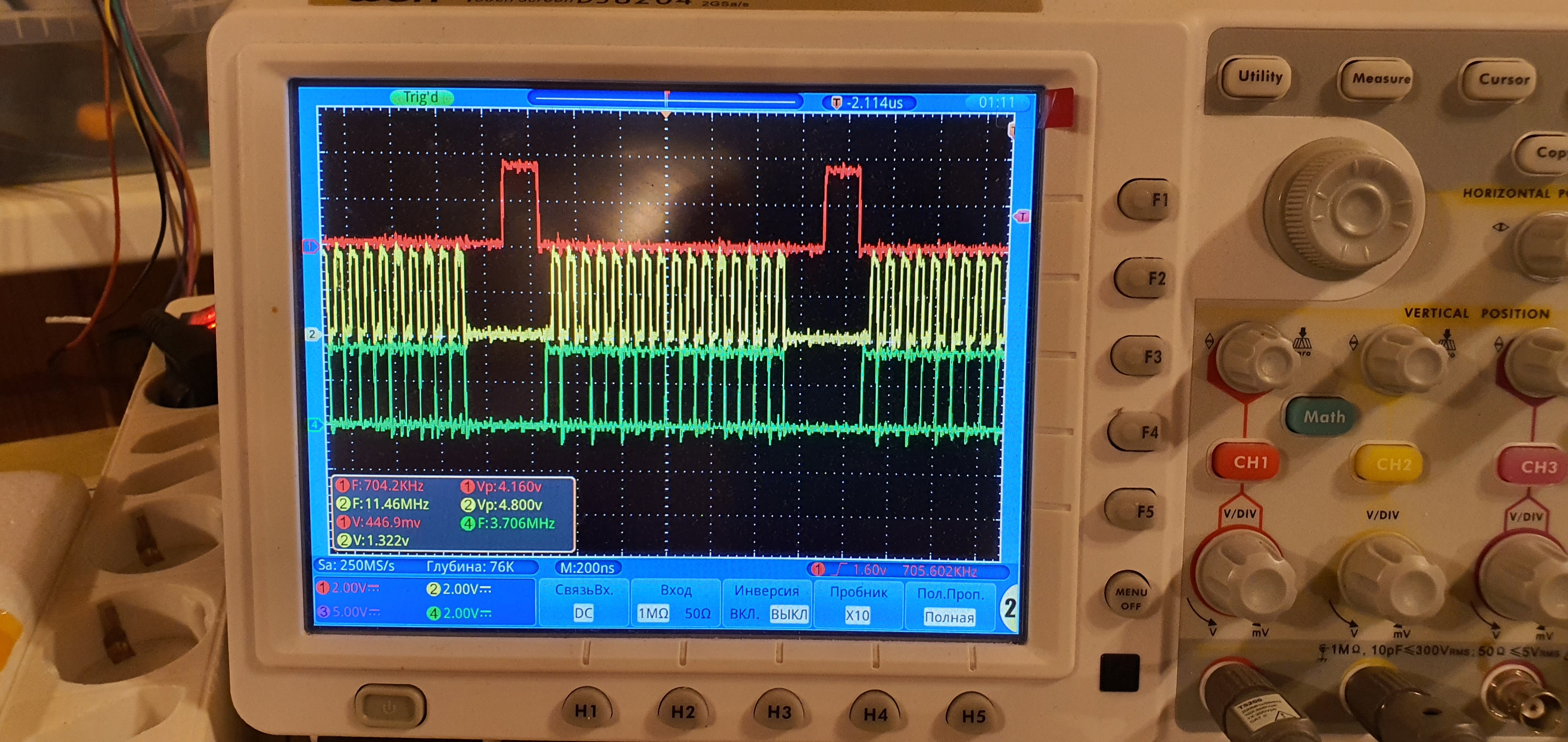

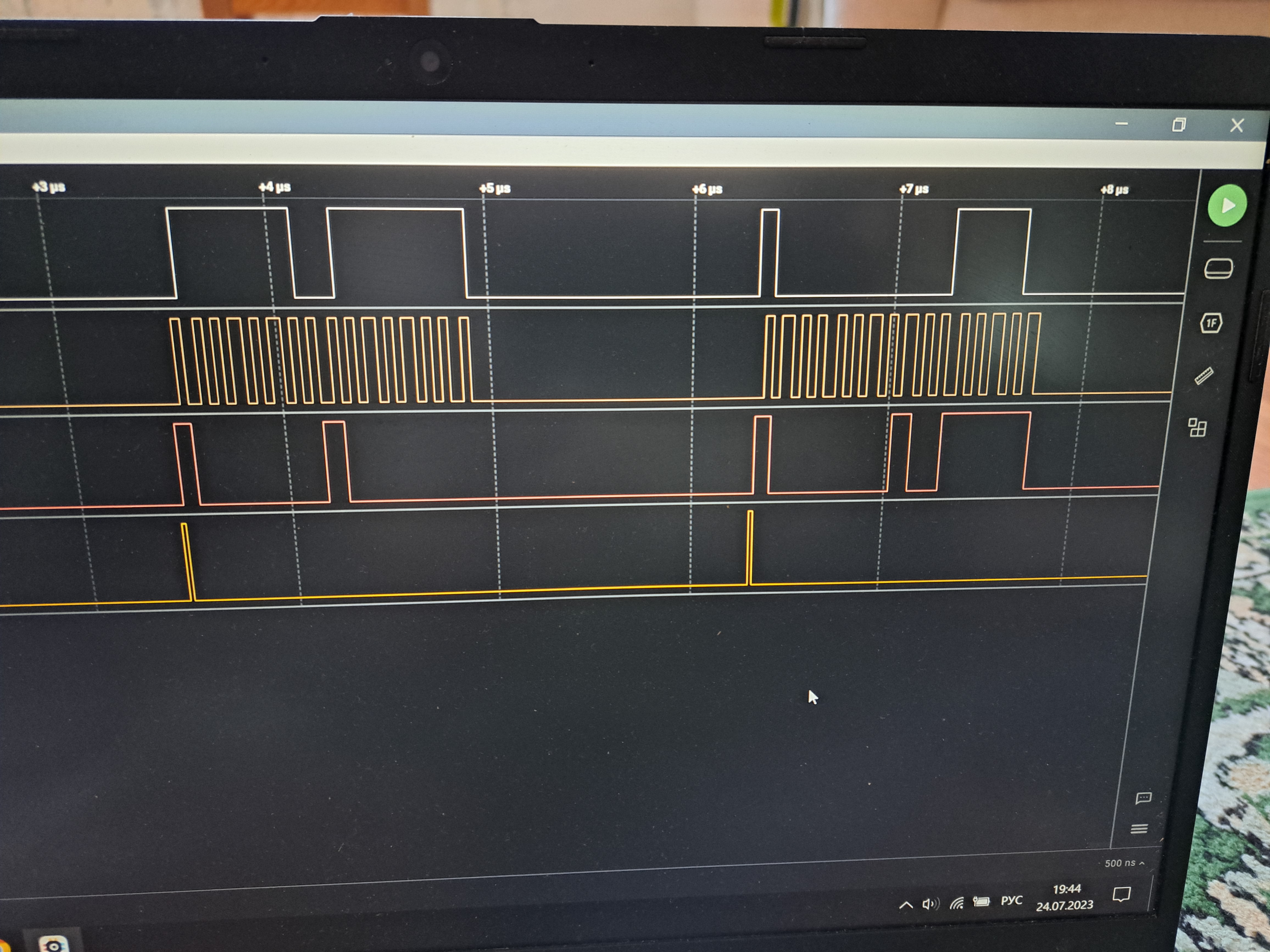

    Странное дело. Позже посмотрю у себя еще раз. Неправильная только индикация?
    Имеете в виду ширину WCK надо в 1 клок? А зачем? Максимального ограничения на ширину нету.
    Для вашего случая осциллограммы х32 режима должны выглядеть так:Вложение 419344
    Частота битклока получается Fclk/3, т.е. около 15МГц для редбука.
    Алексей приветствую. В этом режиме битклок прерывистый. И подтверждено Владимиром ака Турбоменом в следующем посте при 8х. У меня при симуляции битклок постоянный. Не могу понять, почему,но поэтому и шумят 1541. В чем причина может быть?
    Причем, если поставить в моем дф1 8х - клок становится прерывистым.
    • Тип файла: 7z DF1.7z (12.17 Мб, Просмотров: 40)
    Первое.
    Похоже у вас при моделировании не обновлялись диаграммы из-за сброшенной галки:
    Второе.
    Частота битклока задана слишком низкой (d_speed = 3). Поэтому не успевает закончится один фрейм, как начинается новый и битклок получается без простоев.
    При этом на фрейм получается 16 клоков BCK, вроде столько и надо для 16 бит ЦАП.
    Но!
    Данные в 1541 можно грузить только пока LE (в моем проекте WCK) находится в нуле. В вашем проекте в симуляции видно, что при d_speed = 3, внутрь фрейма wck помещается только 14 бит. Оно и не должно работать.
    Нужно задать d_speed = 2, или понижать ЧД.

    Алексей спасибо. Движемся дальше.
    А дальше мой касяк. Сам же написал, что данные должны грузиться в нуле WCK и сам же привел неправильные диаграммы.
    Я же переделывал модуль вывода (sai_output) под работу с PCM1702/1704, чтобы wck переходил в единицу до завершения битклока.
    Так вот в таком варианте ломается работа с SPI ЦАПами, в том числе 1541. Т.к. для них данные должны грузиться в нуле WCK.
    Берите файл sai_output из шапки, задавайте d_speed = 2, и все должно работать.
    Либо, как вариант, вместо wck можно использовать инвертированный сигнал ltch:
