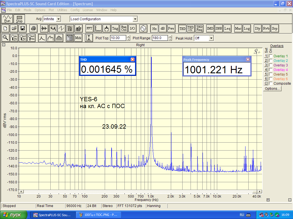

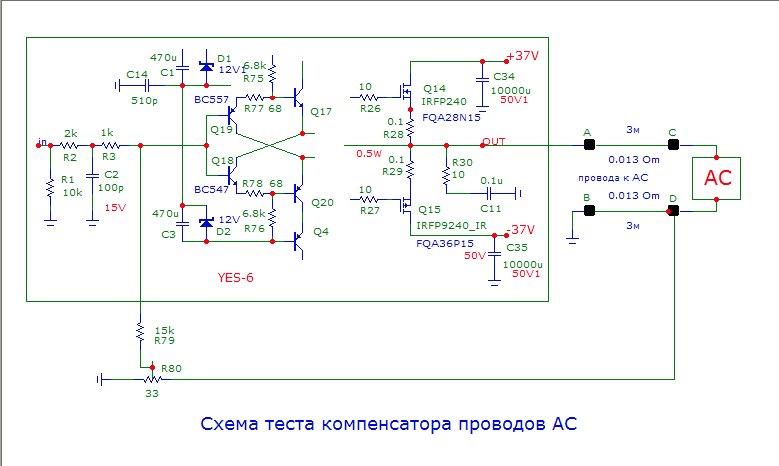

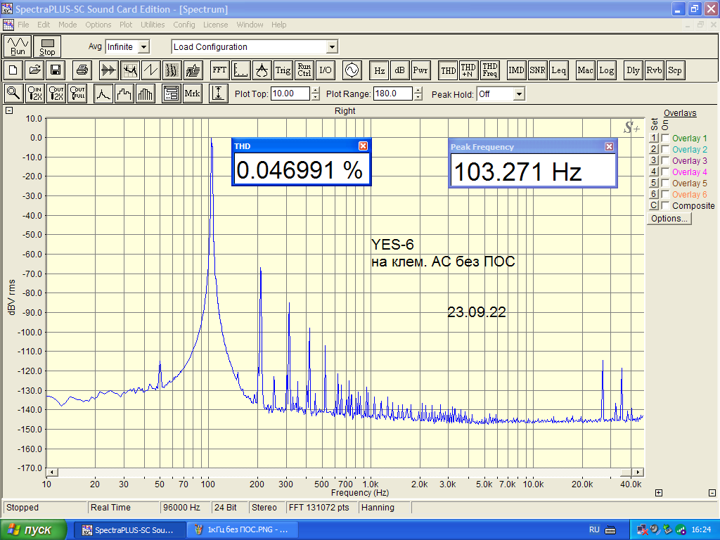

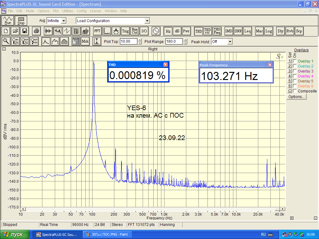

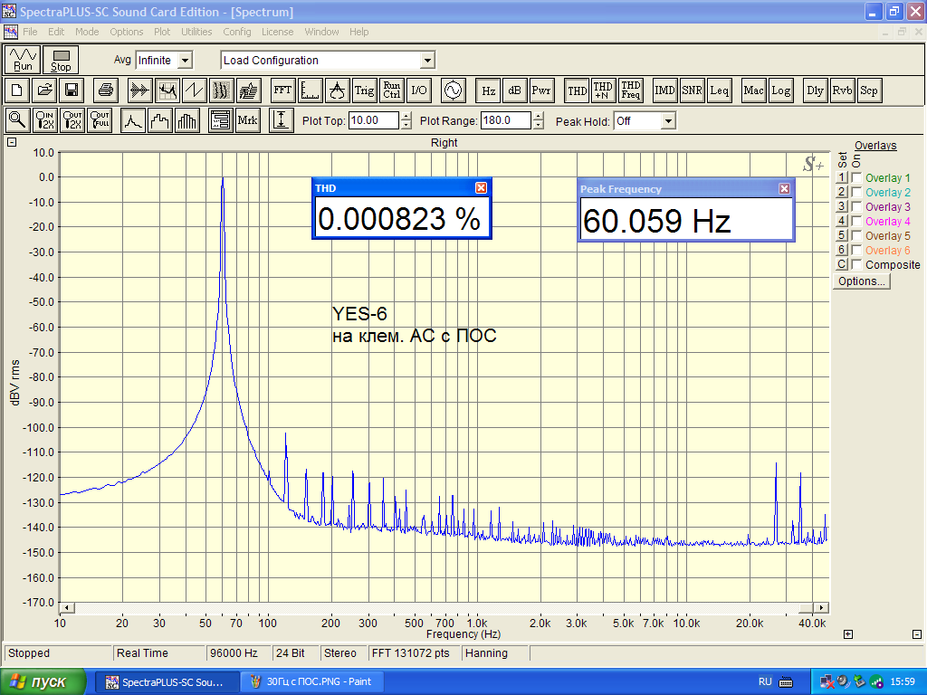

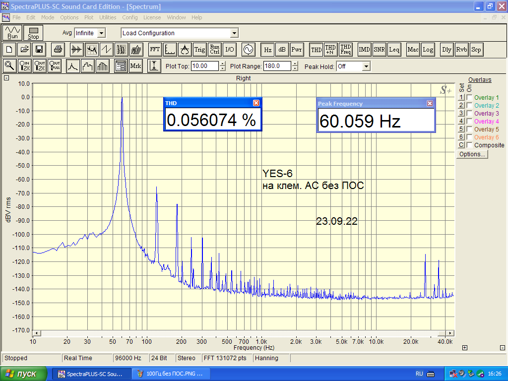

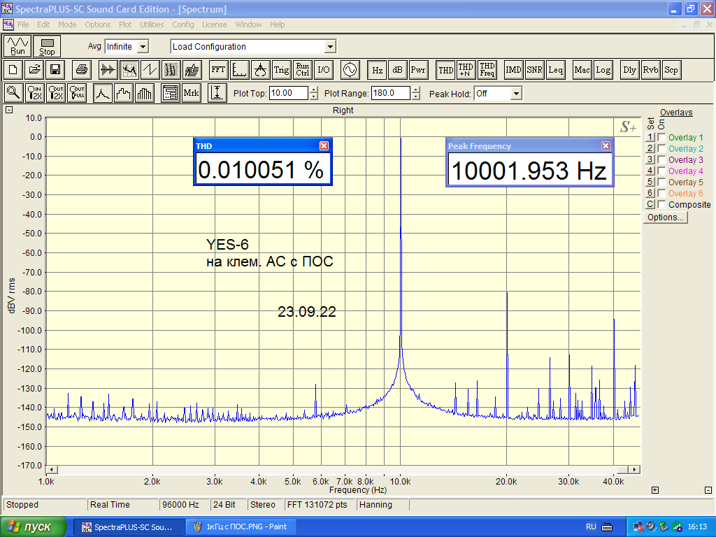

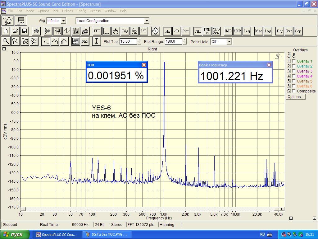

    Приветствую , Всех !
    Только что сообщили : Владимир начал рисовать плату YES-6 !
    А у меня было время чем себя развлечь.
    Сегодня сделал такой эксперимент . Он ясен из схемы :
Название:	Схема теста КП к АС.png
    На схеме приведены входная и выходная части схемы YES-6 . К ней добавлены два резистора R79,R80 .Через них подводится
    сигнал с земляного провода АС . Получается токовая ПОС ( Rвых - отрицательное ) - и работает как компенсатор сопротивления
    проводов к АС . В эксперименте использована АС полочного типа , трехполосная , 4 Ома , ФИ .
    Работу компенсатора хорошо показывают не такие уж и веселые картинки :
Название:	1кГц без ПОС.PNG
Название:	1кГц с ПОС.PNG
Название:	10кГц без ПОС.PNG
Название:	10кГц с ПОС.PNG
Название:	100Гц без ПОС.PNG
Название:	100Гц с ПОС.PNG
Название:	60Гц без ПОС.PNG
Название:	60Гц с ПОС.PNG
Название:	30Гц без ПОС.PNG
Название:	30Гц с ПОС.PNG
    Компенсатор подстраивался с помощью R80 по минимуму КНИ на частоте 60Гц (настройка очень острая ) .Делал настройку на
    100Гц - Кг получился около 0.0003% (на 100Гц). В эксперименте к АС подводилась мощность около
    12 W .
    На следующей неделе планирую посмотреть какой получится меандр 60Гц на клеммах АС и
    внимательно послушать .
    Последний раз редактировалось Геннадий3; 24.09.2022 в 09:12.

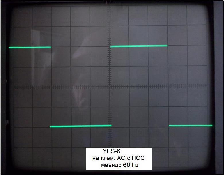

    Сегодня продолжил эксперимент с ПОС.
    Меандр 60 Гц на клеммах АС практически не отличается что с ПОС что без ПОС .
    Вот как он выглядит с ПОС :
Название:	60Гц на кл. АС с ПОС.jpg
