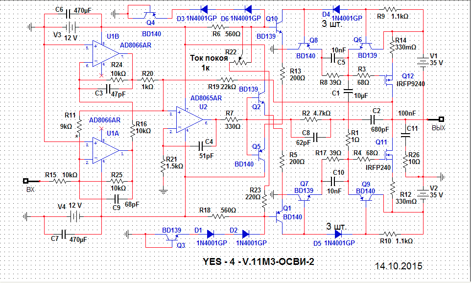

    Смоделировал простенькую схему ВК :
ID:	245053 и её модификацию : Нажмите на изображение для увеличения.
Название:	Новый УМ-2..PNG
    Может что-то похожее уже было, не знаю .В первой картинке Кус = 4 (питание биполяров от ВК) , во второй - Кус = 10 (питание отдельно - +/-15 В) , полоса около 2 мГц и запас по фазе около 40гр . Все напряжения и токи отмечены пробниками .
    Собрал схему в макете ( с питанием биполяров отдельно +/-15 В , думаю получится и с +/- 5 В ) . Оказалась не совсем простая , с хитринкой .
    При увеличении R3,R4 до 56 Ом ( с соответствующей коррекцией R9,R10 ) - выходное сопротивление становилось отрицательным - минус 0,25 Ома . Вообщем вела себя вполне прилично - полоса , меандр , устойчивость в норме. Ток биполяров около 35 мА -полновесный режим А . Даже послушал ( сделав Кус = 20 ) - звук не

    след. вариант - YES-4-V.10-ОСВИ-2 :
    https://forum.vegalab.ru/attachment.php?attachmentid=247852&d=1444405184
    - YES-4-V.11-ОСВИ-2 :
    https://forum.vegalab.ru/attachment.php?attachmentid=247911&d=1444491797
    - YES-4-V.11M-ОСВИ-2 :
    https://forum.vegalab.ru/attachment....8&d=1444664064
    - YES-4-V.11M2-ОСВИ-2 :
    https://forum.vegalab.ru/attachment....5&d=1444749346
    - YES-4-V.11M3-ОСВИ-2 :
    https://forum.vegalab.ru/attachment....9&d=1444838441

    Для сборки усилителя принимаем вариант схемы от Андрея Константиновича :
    https://forum.vegalab.ru/attachment.php?attachmentid=268186&d=1465211503
ID:	288021 С20 - исключаем , R32 и R36 - ставим по 10 Ом
    Коструктивная критика и мнения приветствуются .
    С уважением , Геннадий .

    Сегодня долго тестировал вариант с заземленными коллекторами Q7,Q8 :
    Вложение 248169
    В этом варианте средней мощности только два транзистора - Q7,Q8 , с небольшими радиаторами .
    Несколько изменилась коррекция . Появился Цобель - без него подвозбуд . Меандр хороший .
    Клипп без подвозбудов , но с приличными выбросами . Кг на 1 кГц всё там же - около 0,0001% .
    Послушал , звук всё так же "взрослый" , несколько ярче стали высокие .
    Ну вот всё вроде испытал . Завтра последнюю проверку сделаю , без ОСВИ .
    Хотелось бы собрать версию с наилучшими характеристиками, а количество деталей не имеет никакого значения, в конечной стоимости УМЗЧ это несущественно, 2 транзистора или 10.
    Acer Aspire V > ATDAC-12E > DH Labs Air Matrix > Yes-3U/4-SAB/5 > Analysis-Plus Oval 12 > Nostalgia
    Да , вот сейчас и определяюсь с лучшим вариантом .
