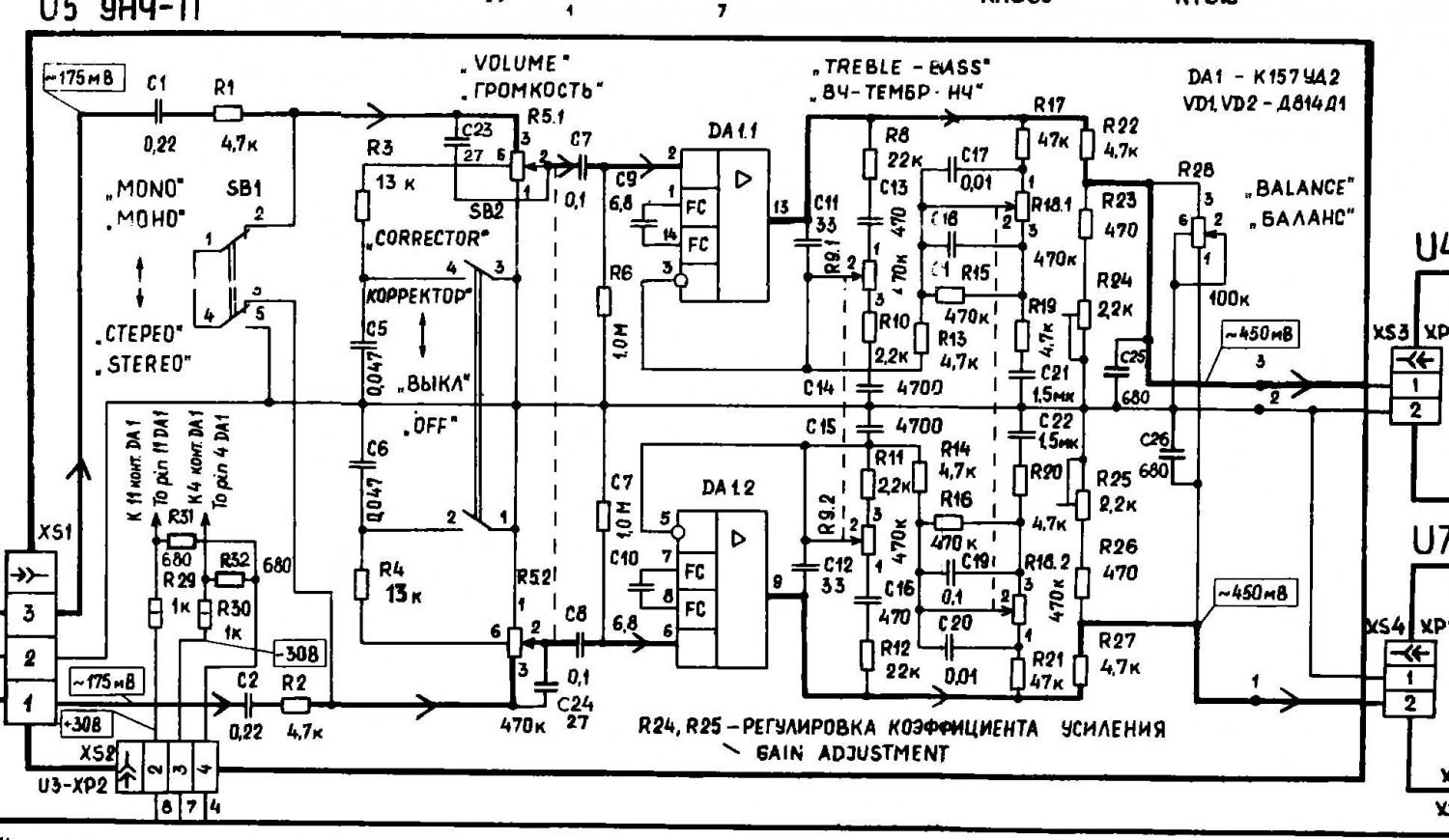

    Самый !, а Вы оказались правы . Звучание двух микросхемного предварительного усилителя мне все таки понравилось гораздо больше. Может на высоких 7101 и лучше звучит, но басы в нем не живут.
    P. S. Двух микросхемный, потому как DA1.*(К157УД2) ушла на ремонт индикатора. Но хуже от этого явно не стало

    Оказался у меня ещё один экземпляр, в котором покопались "умельцы" похлеще меня, в общем заменил неисправные транзисторы в унч-50-8, но вот что смущает, C5 вместо 3,3пф впаян на 12пф, в схемотехнике УМ не разбираюсь, чем это чревато? В принципе и так работает, делаю не себе, а в запасе конденсаторов на данную ёмкость не нашлось.

    Входное сопротивление более 400кОм нужно разве что для пьезокерамического звукоснимателя (для него, если припрет можно собрать повторитель на полевике), а для остальных источников достаточно входного 47кОм, а для новых приборов и 22 (см.Гост http://www.clrscrbooo.narod.ru/gost51771-2001.pdf ), чем оно меньше, тем меньше помех наловит соединительный кабель, и ниже требования к его качеству. Хотя в данном усилителе и без первого каскада входное будет высоким (посмотрите хотя-бы номинал переменника в регуляторе громкости).
    Чувствительность в 270мв (вместо 180) тоже ничего страшного (будут тихо работать разве что старые советские приемники и магнитофоны, большая-же часть аппаратуры выдает уровень сигнала побольше). В крайнем случае подстроечниками доводится до 200мв.
    Кстати, могу порекомендовать снизить чувствительность усилителя мощности до стандартных 1в (уменьшением до 11.4 кОм R18 на платах УМ), и увеличить выходное предварительного также до 1в (увеличением до 71.2кОм R27,28 на плате УП). Разорвать провода между УП и УМ, и вывести на отдельный разъем (я использовал тот что для наушников) или переключатель, с целью получить возможность использовать другие УП и УМ (внешние)

    извените меня все облазил и не пойму по какой схеме собрать предусилитель для Радиотехника У-101?
    Зачем собирать для него предусилитель, если он в нем и так есть? Или тот который был, пришел в негодность?
    Тогда либо по одной из двух схем (по схеме с одной микросхемой. по схеме с тремя микросхемами, исключив первую), которые можно найти практически везде, в т.ч. на моем сайте http://www.clrscrbooo.narod.ru/index9.htm (см. 7101 и 101). Или любой предварительный усилитель, какой больше нравится (только учтите, что выходной уровень должен быть не 1в, а 500мв, если не хотите следовать моим рекомендациям из поста выше, то есть снижать чувствительность УМ)
