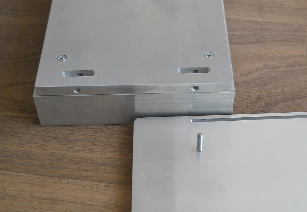

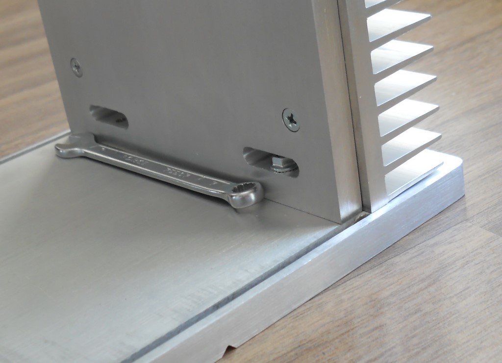

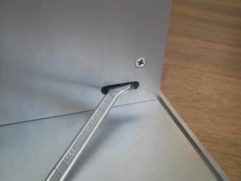

    Доделал крепление передней панели к радиаторам извращёным способом.Пояснений наверное не требует.

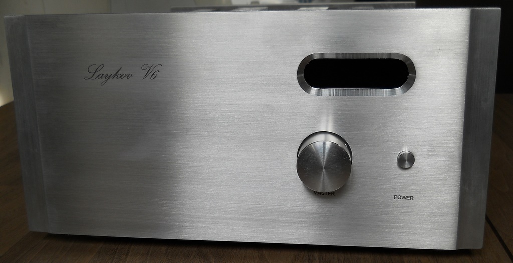

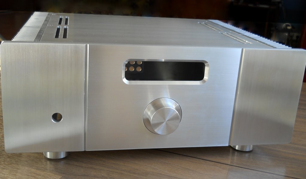

    N700, снимаю шляпу! Очень, очень круто!
    Анодировочку бы еще поверх, защитить всю эту красоту...
  11. #530
    04.05.2009
    401
    По умолчанию Re: Конструируем корпус усилителя
    Romanoff, ну эта, вообщем спасибо. Пока получается не плохо. Анодировать или нет-ещё не знаю, когда чёрный цвет нужен, тогда без вариантов. 14 деталей надо будет обрабатывать.
    +1
    С учетом, что сделано не на станке, а руками и ручным фрезером
    На станке вопросов нет, но для рук супер.
    И точность не хромает ничуть.
    Приятно, что есть люди с прямыми руками, а главное с желанием сделать аккуратно и красиво.
    PS К Илье Романову, впрочем, это относится не меньше.

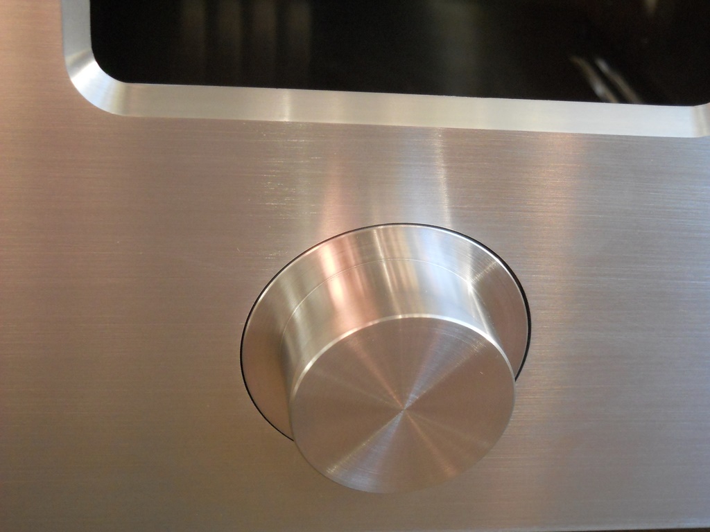

    Попутный вопрос - как полировать наружную сторону панелей?
    Т.е. хочу отдать на обработку листы, но надо полировать исходный лист дюраля со склада металлопроката, ибо как царапанный и т.д.
    Как и чем?
    Вода и уменьшающаяся в размере шкурка?
    И как ровно выровнять поверхность после текстуры пера фрезы (станок или ручной не важно), особенно на кривых поверхностях (на фото выше проточка вокруг индикатора)
  13. #532
    04.05.2009
    401
    Так немного выше на эту тему я полкарандаша стёр, пока написал.
    Когда наждачной бумагой, когда разными одноразовопридуманными причиндалами, иногда оставляю после фрезы, как здесь

  16. #535
    Частый гость Аватар для Latvian
    Красиво...Но сложно,я бы уголком обошелся.Интересно,как удалось болт туда встроить?
  17. #536
    10.03.2004
    2,702
    В пазу - гайка, болт со стороны задней панели.
    Yours Aye, Ilya
  18. #537
    04.05.2009
    401
    Это шпилька, на первой картинке видно, в передней панели глухое отверстие, шпилька вкручивается на фиксаж резьбы. Панель лежит крепежом вверх, гайки вкладываются в пазы и радиатор насаживаем на шпильки, пальцем прокручиваем гайки и затягиваем ключом на 7. Делал и на уголках, нормально, но таким
    извращёным способом
    лучше стягивает, жёсткость повышается, фасад же ещё и тепло рассеивает, общий уровень конструктива поднимает. Не столько сложно, сколько толщина основы радиатора должна соответствовать, глубина паза 13мм.
  19. #538
    22.06.2005
    4,590
    N700, я не перестаю восхищаться вашими изделиями, решениями и трудолюбием
    я аналогично применял в совершенно другом изделии, не имеющем отношения к аудио.
    Только данный узел крепления немного упрощал: пазы (в которых гайка) смещал к краям, что бы не делать их глухими. Если сейчас они имеют форму "0", то у меня "U". Под крышкой все равно не видно.
    Вроде как проще делать
    Андрей
  20. #539
    10.03.2004
    2,702
    Так слабее выйдет. В данном случае проще сквозные пазы - все равно эта панель отдельно от радиатора. Кстати, и чище выйдет при фрезеровании - не будет "лапка" отгибаться, не надо будет ее дополнительно прижимать. Но это так, лирика околофрезерная.

    Не совсем понял из постов: царапанность делалась вручную или ленточной шлифкой?
