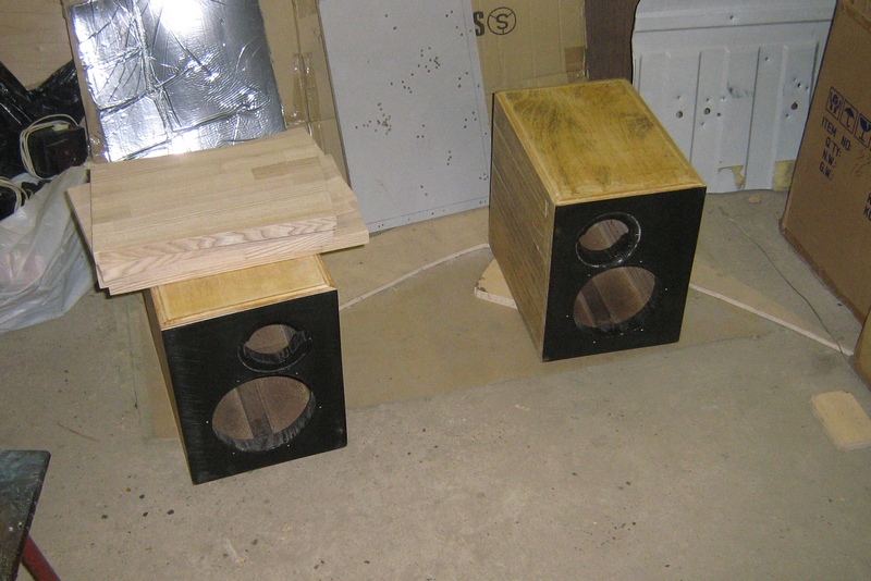

    По умолчанию Re: Новый фильтр для двухполоски Оптима
ID:	62279   Нажмите на изображение для увеличения.
ID:	62280   Нажмите на изображение для увеличения.
    Рассказывай!
    Игорь, ну по большому счёту кардинально ничего не поменялось, кроме....
    а вот тут уже полная жопа, я просто ни@ера не понял... настройка ФИ поменялась на 4 герца (41 сейчас), они тупо ниже полтоса играть нехотят... НО!!! я так понимаю АЧиХА упала немногго вниз и просто удлиннилась, и со звуком произошли перемены... жирность и мазня ушли, баса стало субьективно нехватать,немного, но ОН РЕАЛЬНО стал быстрый как пуля снайпера, в общем, но по отслушке стало просто ОФИГИТЕЛЬНО!!!

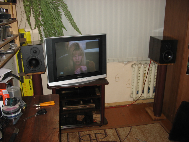

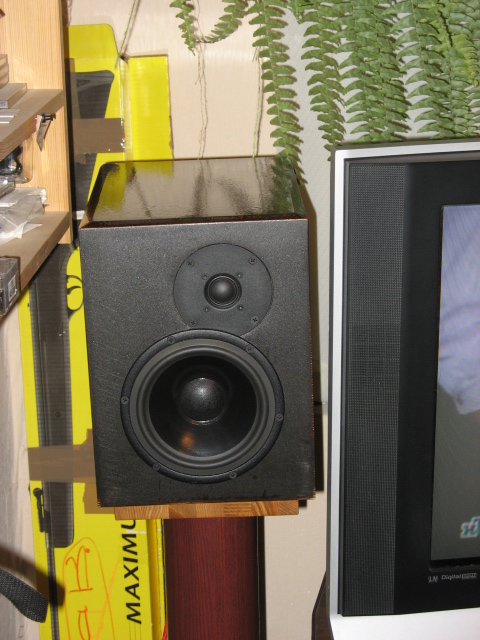

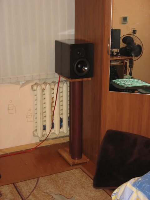

    Зануда Аватар для StarIK
    30.12.2005
    Пензенская обл. г.Заречный
    2,701
    flipper, не, я про свои на Н1216 и Н1149.
    Оптиму я у medved323 неделю назад слушал, но в старых корпусах, а новые корпуса, в это время, в гараже полуфабрикатами валялись.
