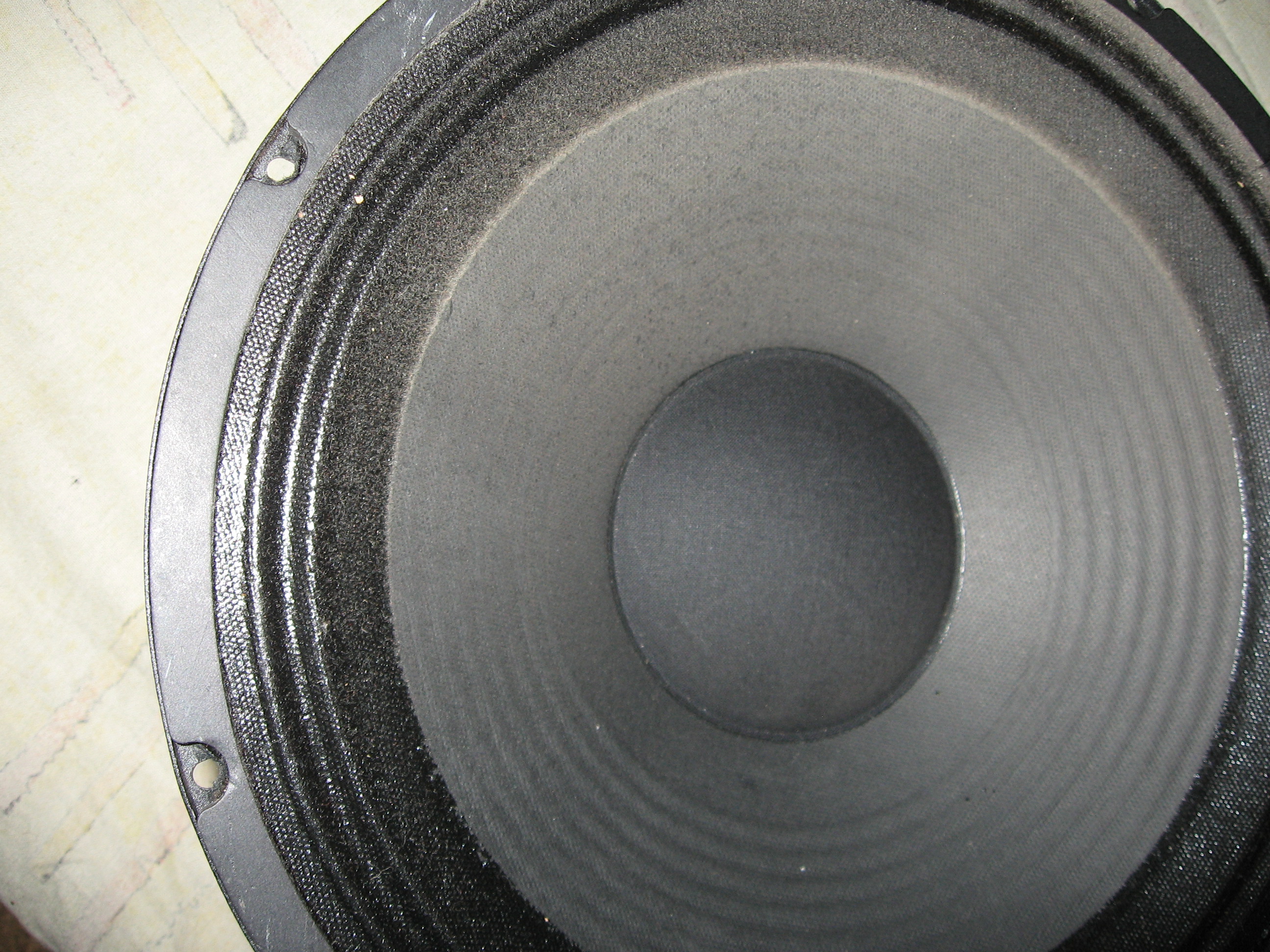

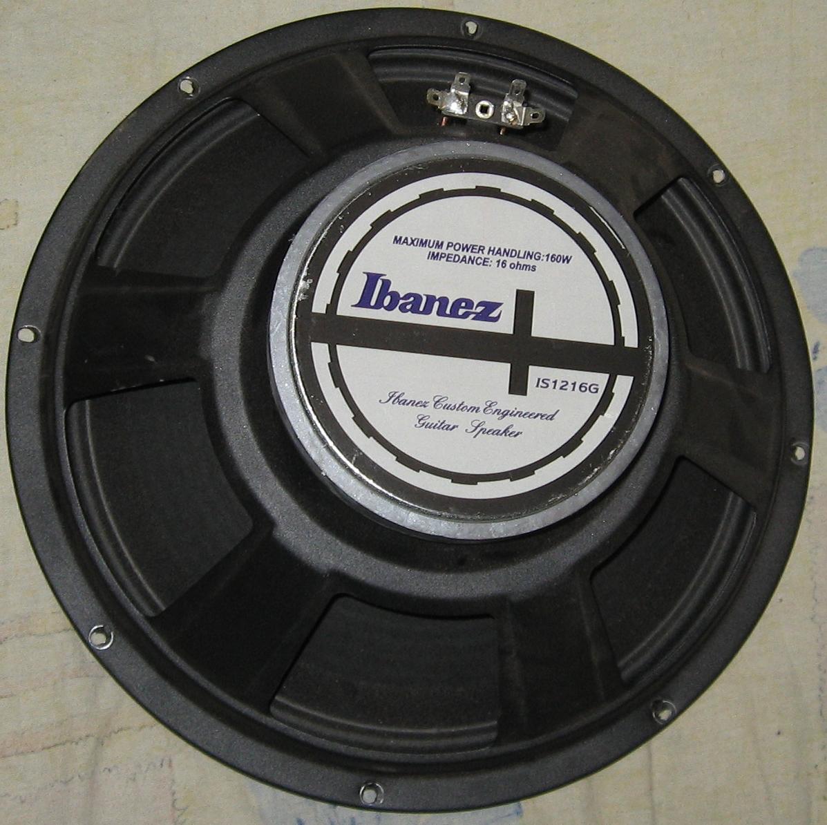

обмерил ibanez is1216g
диаметр 303, диаметр магнита 124
расстояние меж крепежными дырками 293 (8 шт)
280 - дырка под него
127мм высота
Fs 116Hz
qms - 11.9
qes - 1.94
qts - 1.67
sd = 0.055m2
vas 132l (0.132m2)
давление 100дб/вт
Re - 13.8 ом
le - 1.86 mH
вес подвижки у них типично ~50гр
синусный ход +-1мм (проверял подачей 11гц частоты - можно измерить ход)
с его добротностью полуоткрытые кабы (комбы) - вполне
на селейшены t/s нигде не нашел, кстатиНажмите на изображение для увеличения.

---------- Сообщение добавлено 04:05 ---------- Предыдущее сообщение было 04:03 ----------
купол в центре - мягкий тканевый, воздух проходит через него
