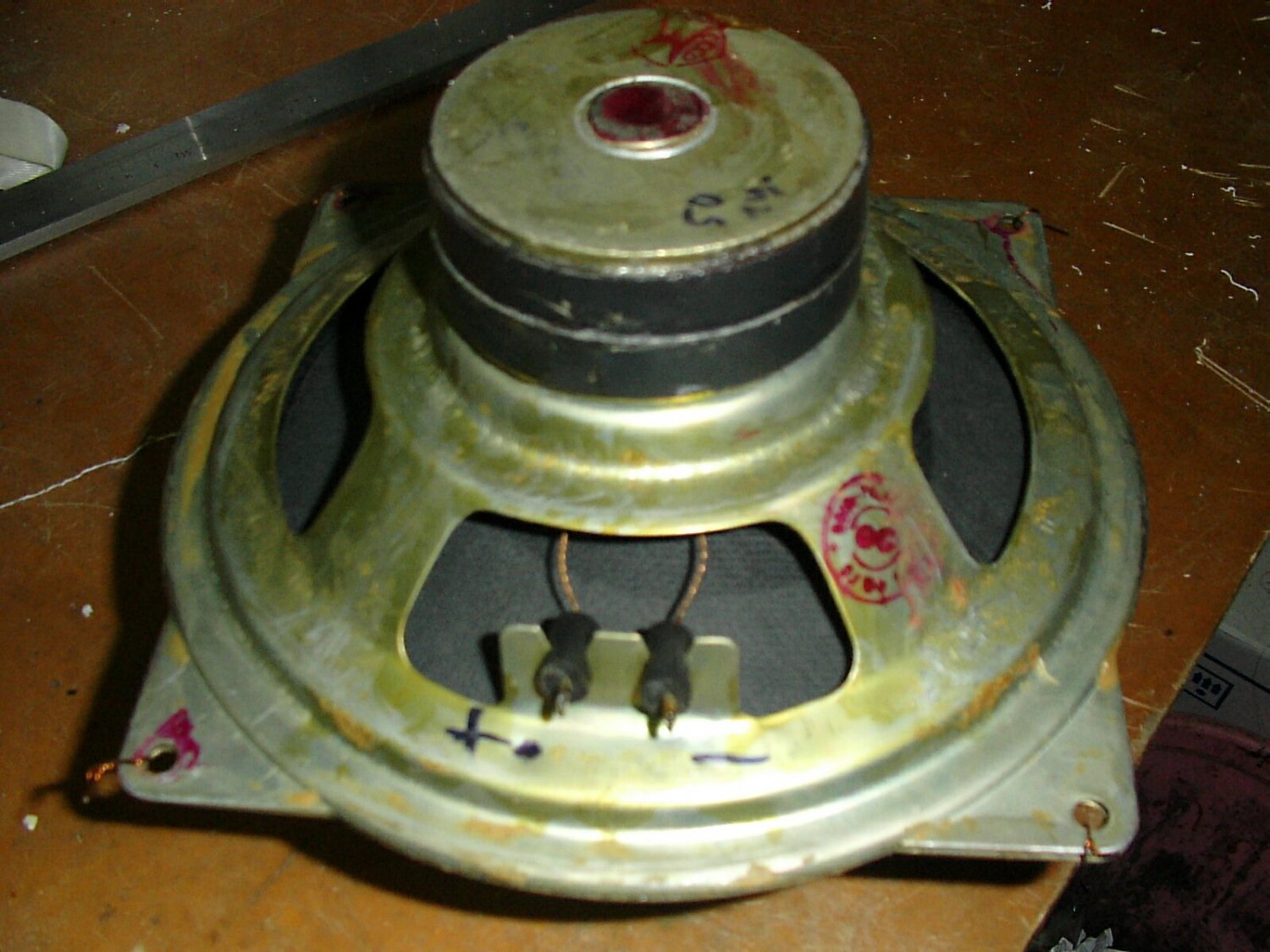

Я вроде как немного теоретически обосновал принцип работы моей системы, почему слышны частоты 30...40 Гц, но это всё вилами на воде.
смею напомнить: удвоеный ( не наклееный с зади, а реально вставлнный в систему с удлинением керна) магнит сильно шибко увеличивает отдачю по низким. в сравнении с непеределаным 4гд35 в щите, при одинаковой подводимой мощности, явно слышен более плотный и сильный звук на НЧ. ну типа мини пинка в грудь как от компрессионника. хотя на СЧ вроде не сильно громче становиться.
