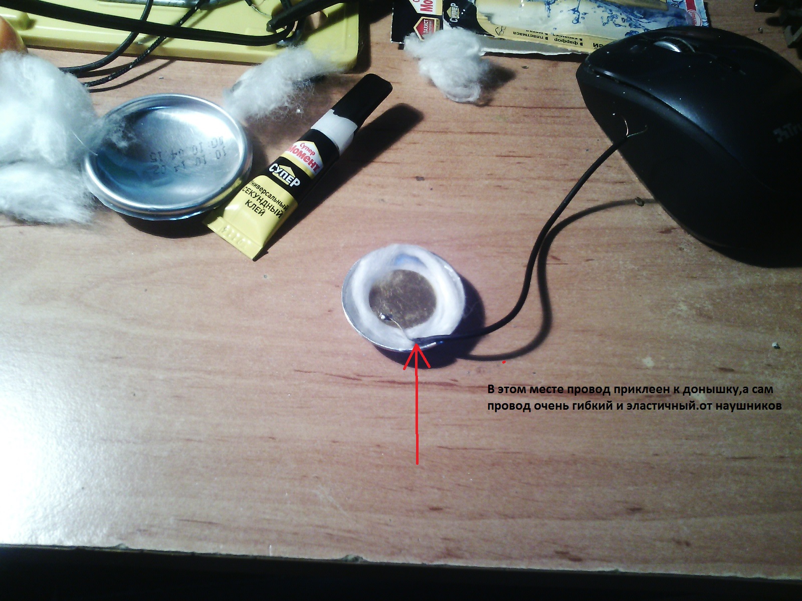

    Цитата Сообщение от Sergeidp Посмотреть сообщение
    Датчик....
    Донышки корпуса (оба) как-то заземляются? Не вижу контакта с общим проводом. Если нет - то будет фонить (сеть с другими помехами).
  3. #5242
    Давно не заходил
    18.10.2009
    Днепропетровск
    155
    Донышки корпуса (оба) как-то заземляются?).
    на фото нет.но как клей засохнет.заземлю оба донышка,каркас катушки и карзину!я помню тут на форуме кто то писал что от колонки с датчиком до усилителя с эмосом у него 3 метра провода,если я правильно понял конечно то там сплошное -"уууууууууууууу" 50-ти герцовое.
    Датчик....
    -К стенке!!!
  5. #5244
    Давно не заходил
    18.10.2009
    Днепропетровск
    155
    Цитата Сообщение от старичок Посмотреть сообщение
    -К стенке!!!
    В смысле???
    В смысле???
    Шаг вправо,шаг влево... 1. Посмотри как организованы выводы у НБ(статья "ЭМОС в сабвуфере - generation next") и как у тебя-найди n отличий! 2. Наличие отсутствия отверстий в адаптере.
    завтра сделаю отверстия
    -А выводы от пьезопластины переделаешь послезавтра? А к чему это у нас припаяна центральная жила кабеля?
    по факту говори что там не так
    так на картинки посмотри! У тебя центральная жила кабеля запаяна непосредственно на пьезопластину. При работе п.пластина изгибается на микроны, а как ее будет гнуть жесткий колеблющийся кабель? А как сделано у автора? Тоненькие изогнутые проводки от п.пластины закрепляются на донышке сенсора и далее идут на донышко адаптера, где и заканчиваются. Здесь сигнальный вывод припаян к площадке из стеклотекстолита(которая приклеена к адаптеру), а корпусной вывод п.пластины припаян или к адаптеру(что не технологично), или к бандажу, выполненному из нескольких витков медного провода, пропушенного через край одного из больших отверстий и дырочку 1,5мм, расположенную рядом с большим. Упустил:на донышке-сенсоре корпусной вывод п.п. также припаян к подобному бандажу(но пропущенному уже через две тоненькие дырочки). Целый опус сочинил-а оно мне надо??? Читай первоисточник!!!
    Ну так пусть молодые на чужих ошибках поучатся
    А мне вот интеросно вы у себя повторяли эту конструкцию,если да покажите свои фото
    ---------- Сообщение добавлено 23:06 ---------- Предыдущее сообщение было 23:00 ----------
    Я об этом подумал за рание.....а вообще надо снять спектрограмму и посмотреть,будет хрень показывать переделаю конечно
    сравни массу проводка диаметром 0,07...0,1мм и своего(от наушников)-разница будет в два порядка.

    Завтра гляну что он покажет,есл до 200гц будет левые шумы на спектре то переделаю.если нет то оставлю
