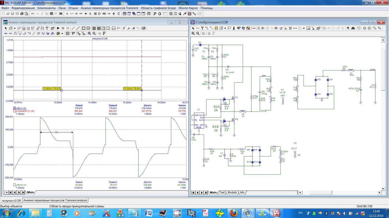

    uriy и Starichok. Выкладываю для вас картинки вашего горяче обсуждаемого полумоста. На одной из картинки емкость конденсатора 1 мкФ, а на другой 4,7 мкФ. Потребляемая мощность 850 ват. Частота 30 кГц. Вот такие импульсы получаются на первичной обмотки трансформатора с разными конденсаторами.
ID:	107111   Нажмите на изображение для увеличения.

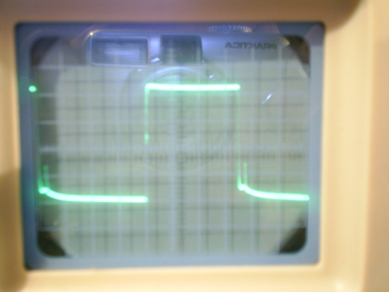

    Провел фактические испытания с увеличением емкости с 1мкф до 2 мкф. При 2 мкф и подключенной нагрузке в 50вт на вторичке просело питание с 184 до 181в по сравнению с 1 мкф. При подключении нагрузки в 850 вт напряжение просаживается почти также как и с 1 мкф (+-1в) но появляется нехороший гул 50гц со стороны транса, что с 1 мкф не наблюдается. Во избежание запаха горелых полевиков дальнейшие увеличение емкости не проводил.)))
    Осциллограмма на затворе для uriy :
    клетка 5мкс
    Питание низковольтной и высоковольтной части от 12в упсовых аккумуляторов, не хотелось случайно спалить осцил))) нагрузки нет. сорри за качество фото.
  21. #5240
    02.05.2010
    Псков
    74
    3,292
    спасибо, Александр007.
    с 1 мкФ видим, что разряд конденсатора прекращается практически в середине импульса, потому что, как я и говорил, при столь низком напряжении прекращается передача энергии в нагрузку.
    и даже с 4,7 мкФ видно, что размах пульсации на конденсаторе получился больше прикинутых мною "на пальцах" 20 Вольт.
    по хорошему, просится на такой мощности еще увеличивать его емкость.
