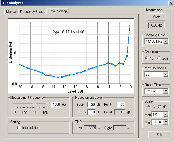

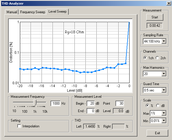

  17. #5217
    Новичок Аватар для Bender
    28.12.2005
    Красногорск
    1,595
    По умолчанию Re: D class для саба.
    Если кому интересно результаты замеров thd(level) с вариациями в гейте ключей. Вариация следует из названия картинки. Испытуемый - старенький UcD 20955+irfi4212.
ID:	50768   Нажмите на изображение для увеличения.
ID:	50769   Нажмите на изображение для увеличения.
ID:	50770   Нажмите на изображение для увеличения.
  18. #5218
    Bender, и луп гейн порядка 30дб? 4212 очень лёгкие мосфеты, должно бы быть заметно меньше искажений, кстати говоря, как стандарт принято измерять не AVG, а RMS(переключается детектор на AP S2) значение THD+N поэтому процентов на 30-40 цифры могут быть выше.

  20. #5220
    28.12.2005
    Красногорск
    1,595
    точно. Это результаты измерений годовой давности, топология платы кривовата. На хх всё выглядит гораздо симпотичней .
