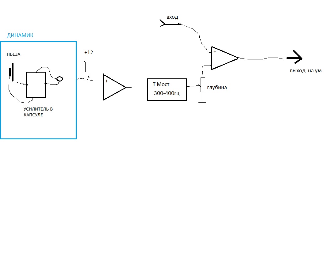

  7. #5206
    18.10.2009
    Днепропетровск
    155
    Структуру я хоть правильно понял ?

    Цитата Сообщение от Sergeidp Посмотреть сообщение
    Кстате ник то не думал покрыть поверхность жести
    Сперва тупо повтори отработанную конструкцию, попробуй ее в деле, а уж потом начинай мазать. Кстати, о повторителе от электретного микрофона. Его лучше не использовать. Сдается мне, что он быстро войдет в ограничение. Лучше построить на операционнике(с полевиками на входе)-всего-то пяток деталюшек.
    ---------- Сообщение добавлено 22:01 ---------- Предыдущее сообщение было 21:51 ----------
    В принципе да, но работать это вряд-ли будет. А зачем там Т-мост? Регулятор глубины включен шиворот на выворот. Повторяй схему от Нота Бене и будет тебе счастье.
  9. #5208
    18.10.2009
    Днепропетровск
    155
    За микрофонный усилитель в капсуле у меня тоже были сомнения.надо будет проверить синус осциком,вплоть до максимального хода подвижки,т мост чтобы с ростом частоты уменьшалась глубина ООС,повторить полностью конструкцию наврядли получится потому что у меня в сабе стойт предвак с всеми встроенными разьемами,так что хотелось сделать переходную небольшую платку.да что не так с регулятором глубины не так?
  10. #5209
    Частый гость Аватар для старичок
    01.06.2010
    361
    Идешь по стопам нашего любимчика. "Это мне не надо, это очень сложно-сделаю по-своему, попроще и тп." До сих пор не отрапортовал. И вот "меня терзают смутные сомненья...". Так что ТУПО ПОВТОРЯЙ ВЕСЬ ПРОЕКТ: шаг вправо, шаг влево-расстрел. Чтобы придумывать что-то самому -надо знать то, с чем работаешь, от балды ничего не сделать. Так что...

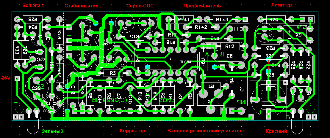

  13. #5212
    11.02.2007
    Питер
    188
    Печать Наиля, уширены дороги, кажись DVM выкладывал.
    Pdf у файла надо переименовать в lay.NB.2.pdf
    Последний раз редактировалось vitaly_spb; 26.10.2014 в 01:19.

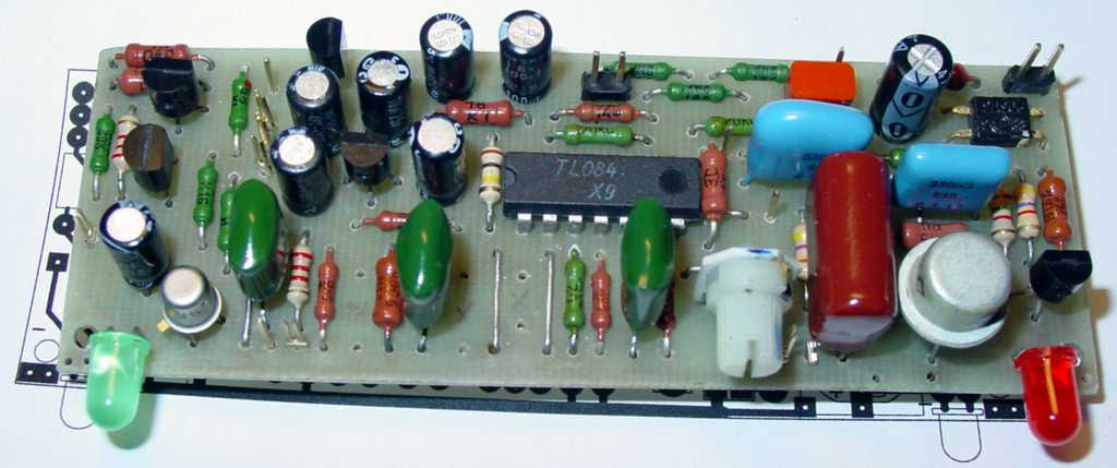

  14. #5213
    20.03.2011
    1,284
    Я делаю такие.

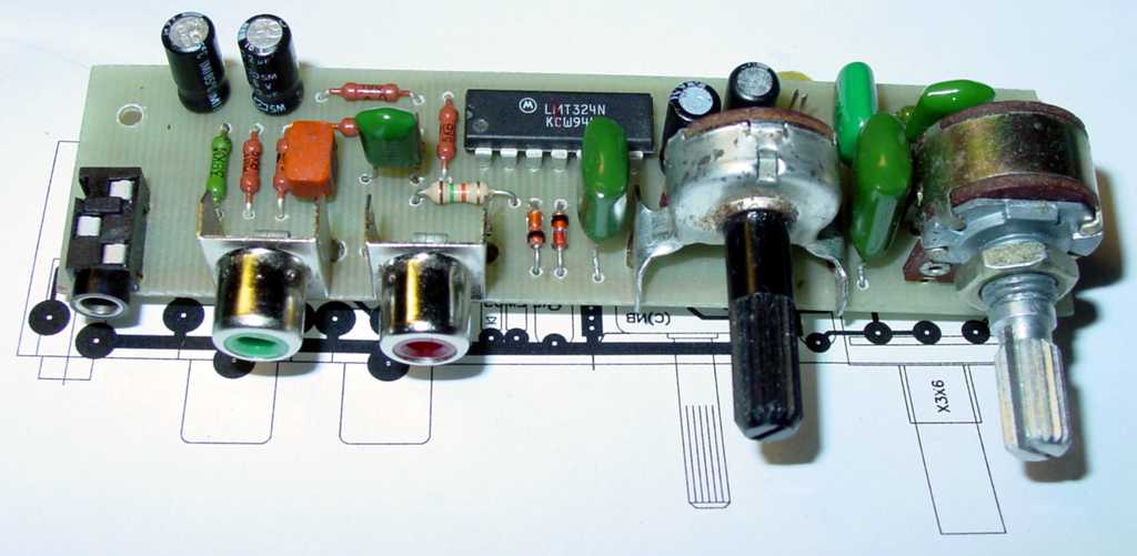

ID:	220993   Нажмите на изображение для увеличения.
ID:	220996   Нажмите на изображение для увеличения.
ID:	220997   Нажмите на изображение для увеличения.

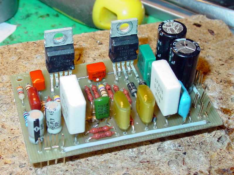

  15. #5214
    01.06.2010
    361

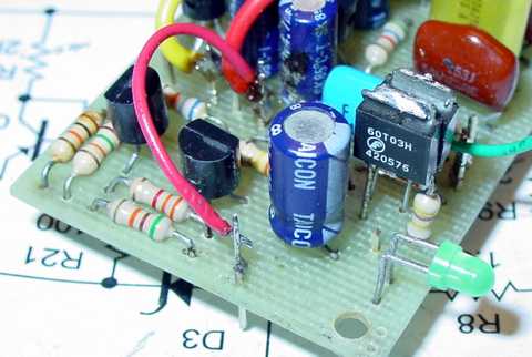

    Есть другая печать-с доработанным софт-стартом. Прежний вариант(как на предложенной плате) вызывал много нареканий и автор его переделал. Пока не удалось его найти.
    ---------- Сообщение добавлено 11:20 ---------- Предыдущее сообщение было 11:14 ----------
    Я делаю такие.
    На переработанной плате процессора в софт-старте установлены два полевика в корпусе Д-пак.
  16. #5215
    20.03.2011
    1,284
    А у меня в данной комплектации "старый" софт-старт работает без замечаний /транзистор BF245C/. Только оконечник доработал для нагрузки 4ом и в ЭМОС процессоре изменил один печатный проводник. Обана... Еще вчера у меня в профиле /возраст/ стояло число 49, а сегодня уже 50. Кажется у меня юбилейчик!!!
ID:	221010   Нажмите на изображение для увеличения.

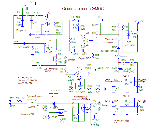

  18. #5217
    01.06.2010
    361
    Ну вот-и автор "встрял" . А была еще печать с универсальным софт... (замыкание-размыкание входа УМ). Или это на плате процессора ЭБОС?
  19. #5218
    без фанатизма
    Аватар для Nota Bene
    25.01.2005
    Tartaria
    70
    4,577
    А тут так и сделано (элементы М1 и М2). Работает хорошо.
