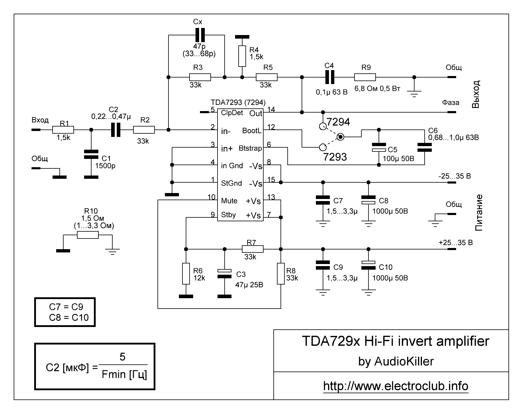

Такой вопрос, цепочка в схеме r1/c1(при значениях 1,5 Ком/1500 pf) режет все что выше 70 Кгц, если подключить переменный регулятор громкости на 10 Ком (такой рекомендует автор в ранней схеме на тда7294), и держать на минимальной громкости то выйдет фильтр который порежет все что выше 9 Кгц, если на половину то 16,5 Кгц , т.е. полезный сигнал, а не помехи. Даже если кондер взять на 750 pf то минимальный фильтр выйдет на 18 Кгц. Может я чего неправильно понимаю? Но кмк стоит еще меньше сделать номинал c1 при использовании переменного резистора\регулятора громкости?
Как вариант включить рг после фильтра. Если интересно иначе, то на пример https://forum.vegalab.ru/showthread.php?t=13431
С уважением, Андрей.
aganext, спасибо, ознакомлюсь, но менять положение переменника очень не хочется, все уже продумал куда и как и только сейчас обратил на это внимание, заменю кондер в первую очередь на более низким номиналом, да надо измерить еще реальное сопротивление с регулятора, сдается мне оно будет меньше номинала в нулевом положении.
В любом случае фильтр с регулируемой частотой среза, это не правильно. Если он обозначен в схеме, как необходимость, значит и к не показанному рг нужен подход соответствующий, с использованием буфера. Возможно скажу ересь, но эта схема и без фнч работает без особых нареканий.
входного сопротивления в 33кОм недостаточно для РГ в 10кОм, более/менее будет 4,7кОма, входную емкость в RC-фильтре ставил 510пФ,
странно и почему входную емкость С2 советуют меньше минимально необходимого, если речь идет о HiFi?
aganext, Я пожалуй по вашему совету эти два элемент до РГ воткну, прям навесным монтажем к RCA входам, настроить на 25-30 Кгц, думаю ниже не надо, больше тем более, фильтр будет постоянный в таком раскладе, а от них уже сигнальные провода потяну до переменника. Только вот чот не пойму, пьяный (извиняюсь) чтоли паял тестовый усилок на самой первой схеме tda7294 аудиокиллера, добавляю громкости от минимума до максимума сопротивление на выходах РГ возрастает от 0 до 10 Ком, мне казалось должно быть наоборот- больше сопротивление - меньше громкость...

Hennady, где c2 советуют меньше? есть же определенная формула расчета, даже на схеме автора нарисована, какую надо частоту среза по той и ориентироваться. Если есть фронты играющие от 50, то зачем пускать на них 0-30 Гц, ну например? Играть же лучше будут дины. Другой разговор делать не под конкретную акустику, а универсальный вариант.

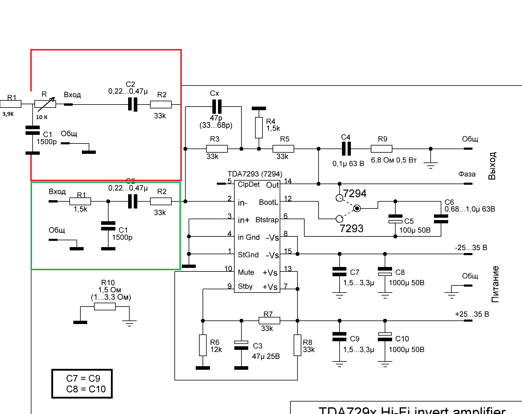

aganext, примерно понял, это второй усилитель который собираю сам, опыта очень мало, вот такая схема как в красном (в зеленом оригинал) возможна? R - переменный резистор - регулятор громкости. Настройка фильтра на 27 Кгц. Входящее усилителя так понимаю будет теперь варьироваться от 36,9 до 46,9 (R1+R+R2) в зависимости от установки значения регулятора R.и регулятор работает и ФНЧ независимый от него
на схеме автора нарисована не формула, а примерное!!! соотношение...
если конкретно рассчитать по формуле, то С2=0,22 мкФ при 33кОм , fниз(-3Дб) = 21,93Гц, при С2=0,47мкф и Rвх=33кОма, fниз(-3Дб) = 10,26 Гц
ключевое здесь - это завал в -3Дб (т.е. "громкость" на этой частоте снижается в 2 раза) - стандартом Hi-Fi fниз соотношение мин в 22мкС - это соответствует при Rвх=33кОма емкости С2=0,68мкФ, что соответствует fниз(-3Дб) =7Гц , если предполагается использовать схему для саба, то это значение занижают в два раза, чтобы можно было фазу подрегулировать...
а так да, играть будет, но не HI-FI...
если там полифония, то да, лучше не трогать, пусть будет как есть ....
