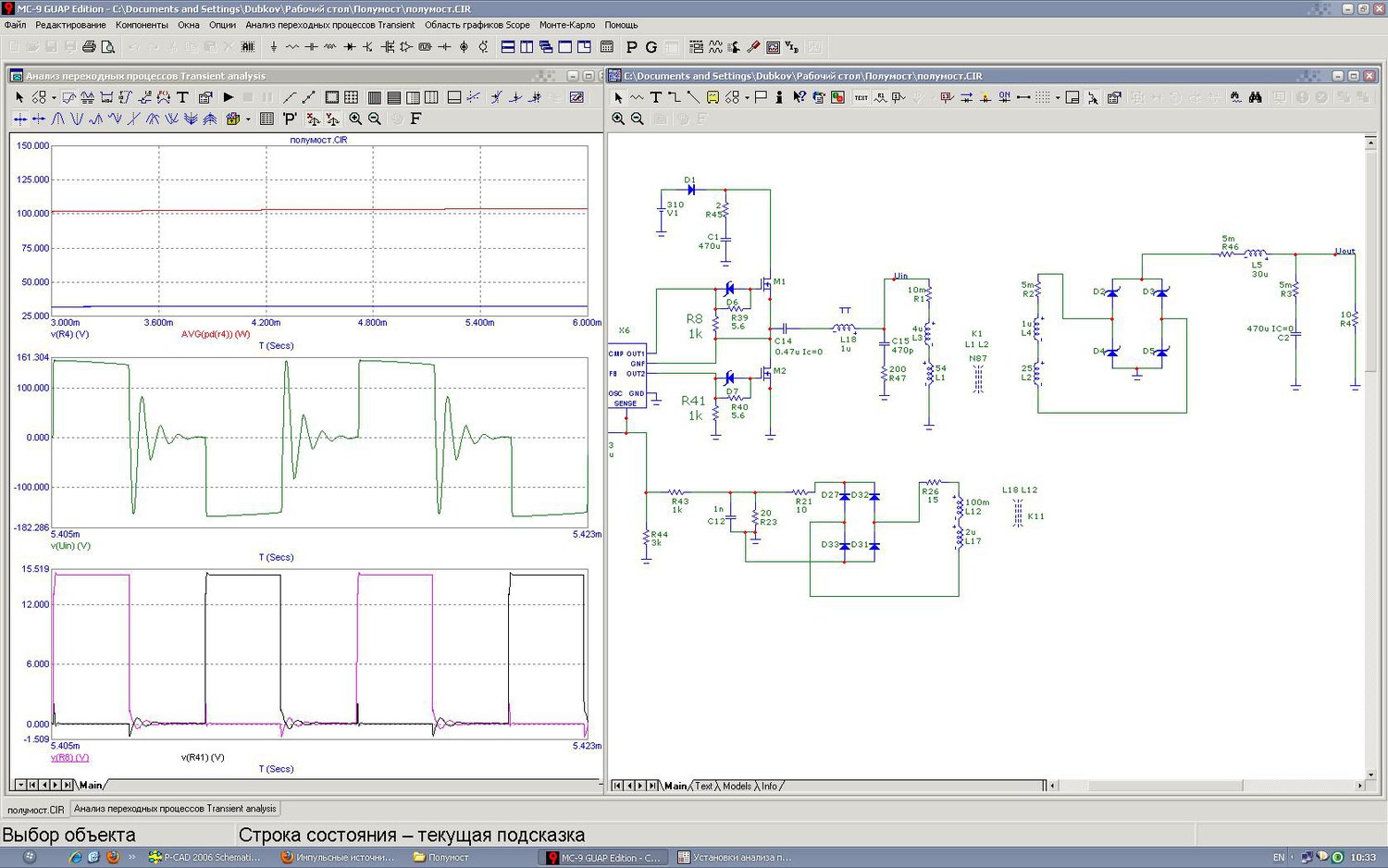

    ну, так и я сказал, что она работоспособна.
    более того, такая схема рассматривается и в книгах по импульсным источникам, например, у Мелешина.
    но у Мелешина такая схема называется"несимметричный полумостовой преобразователь". и анализ работы схемы, приведенный в книге, подразумевает отсутствие паузы между открытиями и закрытиями ключей. но реально эта пауза делается во избежание сквозного тока.
    более того, эта схема подразумевает регулирование выходного напряжения изменением соотношения времени открытого состояния верхнего и нижнего ключей. то есть, для такой схемы нужен такой драйвер, как, например, IR2111, у которого всего один вход.
    паузой
    в этой схеме называется время, когда верхний ключ закрыт, а нижний открыт.
    таким образом, получается, что по всем признакам это однотактная схема.
    на основе того, что при коэффициенте заполнения импульса, равным 0,5, работа схемы становится симметричной, и построена обсуждаемая схема.
    А почему вы думаете что обсуждаемая схема описана именно у Мелешина. Выкладываю еще раз картинку но с напряжениями на затворах.
    я Юре писал:
    Юра, я, как раз, описывал эту схему по книге Мелешина. открыл книгу, читал параграф про эту схему, и писал сообщение в полном соответствии с прочитанным.
    уточняю: страница 287.

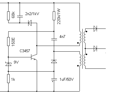

    Сейчас попробовал все обмотки увиличить в два раза, тоесть вместо 250-500 витков, вместо 9-18, вместо 15-30, хотел зазором вывести индуктивность на 5мН но зазор получился не реальный, около 5мм, оставил 11мН, думал бахнет, включаю работает, только частота упала с 110 кгц до 27 кгц, в остальном ничего не изменилось, транзистор все-равно нагревается без радиатора, так что скорей всего надо что-то со схемой делать, а что не пойму, а так схема не убиваемая, КЗ не боится, самое то для питания ШИМ, надо до ума довести, конечно можно присабачить радиатор, но мне хочется так.
  8. #5187
    02.05.2010
    Псков
    74
    3,292
    хакер, увеличь сопротивление резистора в эмиттере мощного транзистора. уменьшишь ток через него, уменьшишь выходную мощность и уменьшишь нагрев транзистора.
    витки верни, как было. щас там у тебя в схеме записано 0,5 Ома резистор. поставь 1 Ом. то к уменьшится в 2 раза. увеличением этого резистора снизишь мощность до необходимой тебе величины. и нагрев транзистора тоже при этом снизится.

    Цитата Сообщение от xaker Посмотреть сообщение
    Пробовал, этот резистор защита от КЗ, при его увеличении ток защиты от КЗ уменьшается
    ток КЗ уменьшается - это и означает, что максимальная выходная мощность снижается. а что, нагрев транзистора при этом не уменьшается?
    R45 вообще выглядит там лишним.
    а цепочка R47-С29 не в состоянии нормально поглотить паразитный выброс напряжения. в обратноходовых обычно делают по другому.
    вот посмотри схему дежурки. и обрати внимание на цепочку параллельно первичной обмотке из диода и резистора с конденсатором.

  12. #5191
    09.06.2010
    157
    Вот и именно греется что под нагрузкой что на хх, практически одинаково.
    Думаете из-за выбросов греется, но не ставить-же туда этот снабер, не хотелось-бы, хочется миниатюрную схему, ведь эта годами работала, я понимаю повысить мощность сложно, но понизить-то мне кажется проще.
    Попрбовать поиграть обмоткой управления +-2 витка, что скажете стоит-ли.
  13. #5192
    02.05.2010
    Псков
    74
    3,292
    какой ты применил мощный транзистор? какой коэф-т усиления по току у него?
    если усиления недостаточно, можно уменьшить сопротивление R51 до 220 Ом.
    либо увеличить число витков в управлении, но тогда надо будет увеличивать и во вторичной обмотке.
  14. #5193
    09.06.2010
    157
    Попробовал вместо 9 витков намотать 11 на управляющей обмотке, результат вых. напряжение упало с 12 до 10 вольт, в остальном ничего не изменилось.
    Наверное ничего с ним уже не сделать, по ходу так расчитан чтоб с радиатором работать.

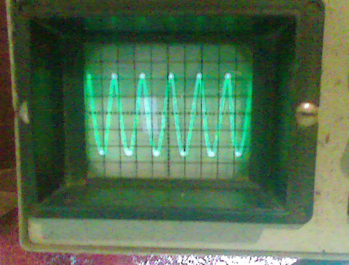

  15. #5194
    09.06.2010
    157
    Вот осциллограма на выходе транса.
  16. #5195
    09.06.2010
    157

    пока формируется импульс на прямом ходе, транзистор должен быть насыщен полностью.
    можно уменьшать до 100 Ом. но может тогда понадобится увеличить емкость С28 до 33 нФ. точно не знаю, я обратноходы не делал.
    я же тебе сказал, что и на выходной обмотке тоже надо увеличивать число витков, в такой же пропорции, как увеличил управление.
