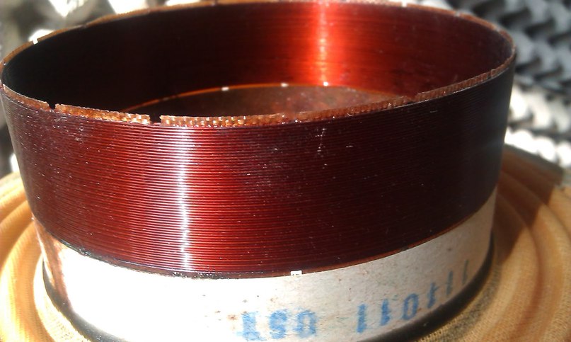

    По умолчанию Re: Динамики EVM
    а зачем если они мотаются шиной на ребро ? - так заполнение зазора МС медью лучше чем в два слоя.
    Так она в два слоя и получается .... тепло скидывает не эффективно хотя для бюджетного 18" 600вт вполне ....
    Почему вот так сделать нельзя непонятно

  6. #505
    18,440
    Объясни зачем ?
  7. #506
    18.04.2011
    2,593
    Объясни зачем ?
    Катушка сбрасывает тепло с двух сторон лучше охлаждение меньше термокомпрессия.... Да почти на всех современных мощных нч уже так .... А на нашей один слой замотан тряпкой с смолой видимо мёрзнет ))
  8. #507
    18,440
    Михаил 1985, ну это понятно, но мне кажется если в динамиках заменить один слой шинки на два слоя клугляша, то мощность мотора снизится. Я ставил катушки EVM вместо двухслойных и знаешь параметры хуже не становились.
    Ведел я такие RCF, в ремонте были у меня 8 штук. В основном конечно подвесы разорваные, но и катухи у всех чёрные уже, хотя усилитель 2 по 2200ватт раскачивал по 4 саба. EVM от 1100 не темнеют.
  9. #508
    18.04.2011
    2,593
    mAxSpace
    Дело не в том что темнеют они или нет там грубо получается большая потеря давления при таких катушках .... Видимо и сам диффузор и мс в комплексе на это влияет ...
  10. #509
    18,440
    Михаил 1985, ну это понятно, термокомпрессия везде есть, я про другое - может ты переоцениваешь преимущества двухслойных катушек, может там разница в 1 дб ?
  11. #510
    18.04.2011
    2,593
    Ну если взять заводской саб фи на 18 от evm и заводской от биси (кит) то давка у первого при подаче 1000вт получается меньше .... Разница явно не в 1 дб А после ночи долбёжки там вообще караул...

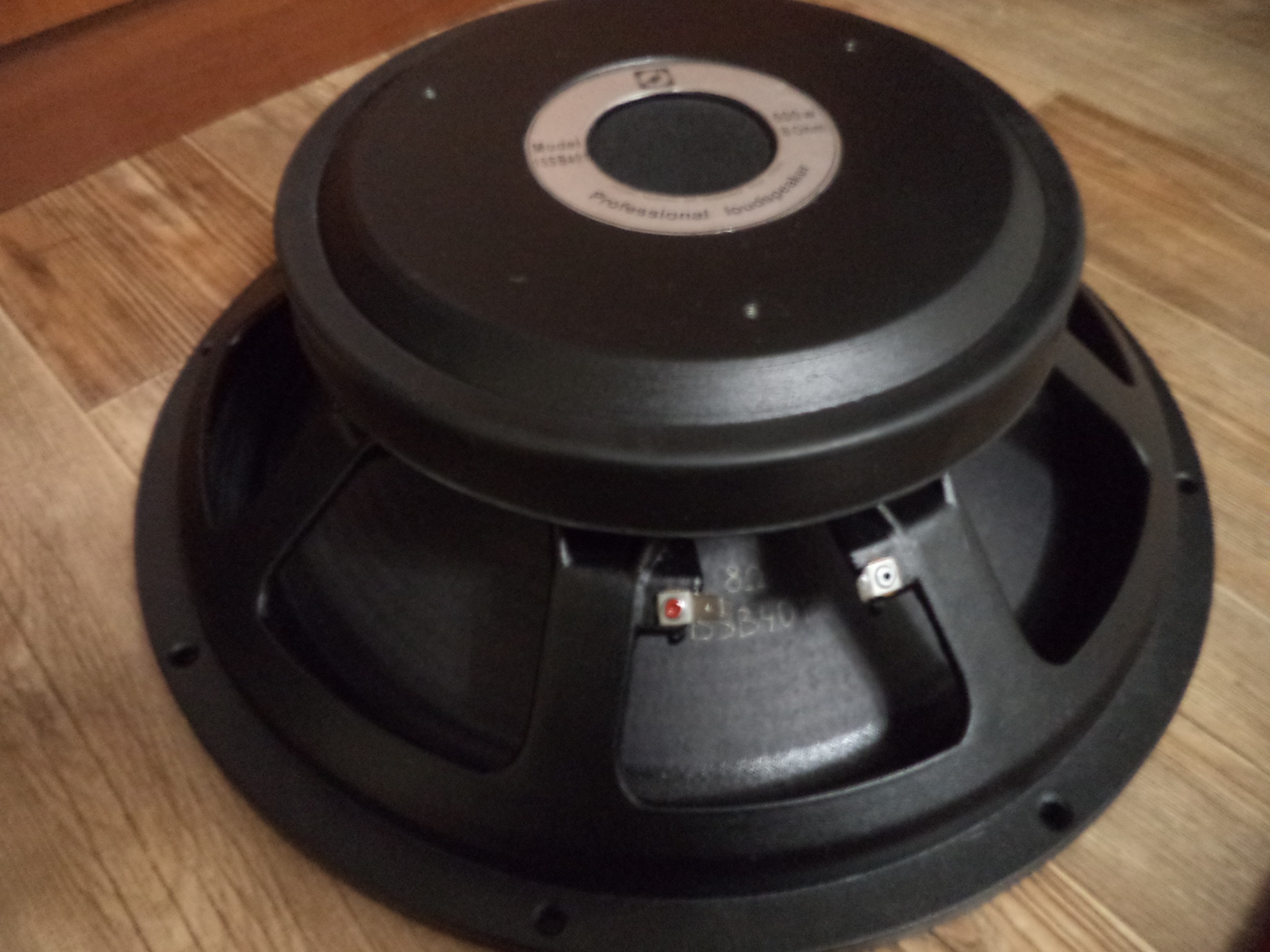

    28.04.2014
    Волгоградская область
    9
    У меня есть пара 15" и 12",играют нормально,не знаю почему их все обсирают как и EVM,у тебя какая модель???,в каком корпусе???.

  18. #517
    28.04.2014
    9
    Согласен.
