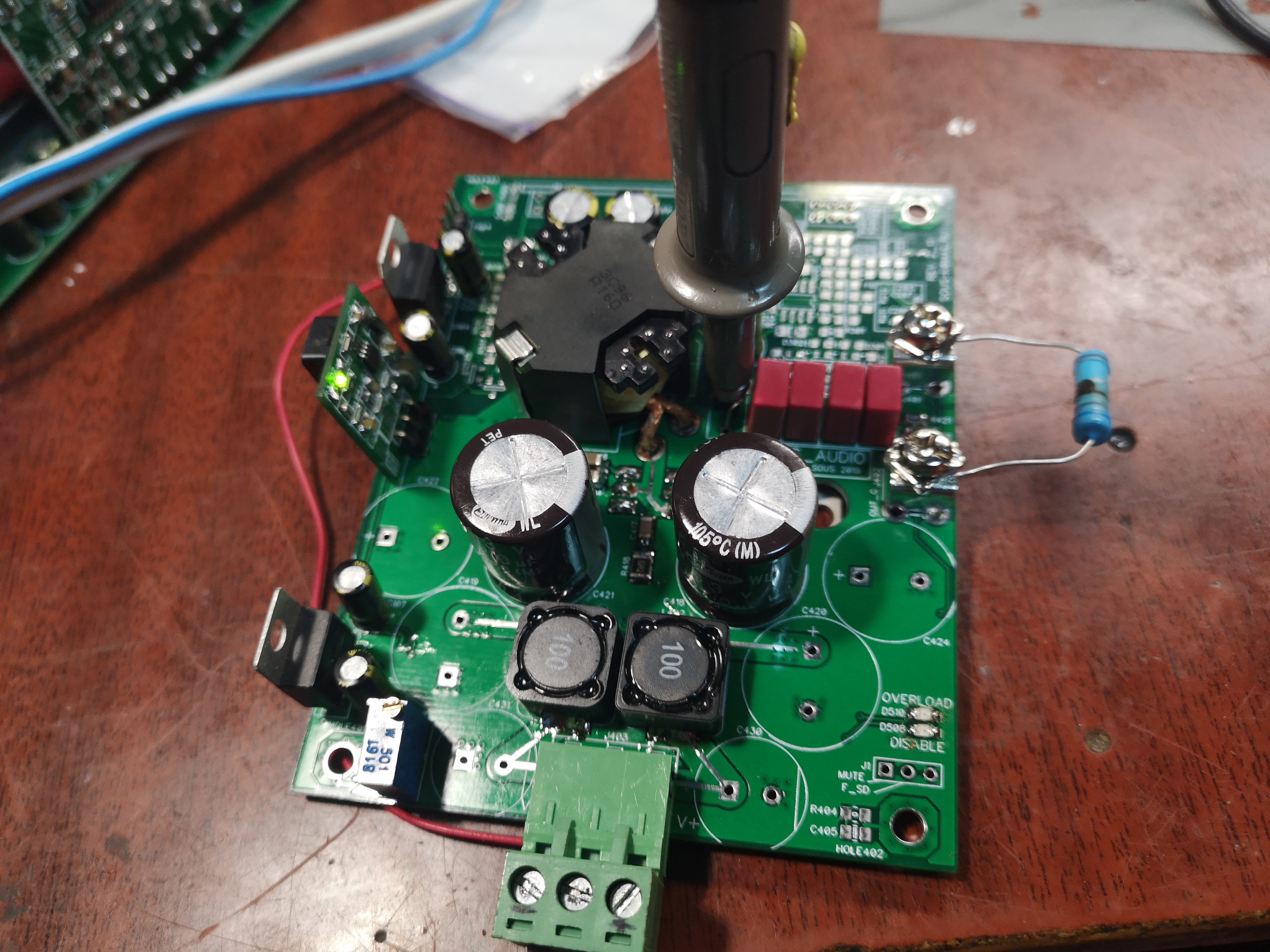

    По умолчанию Дешевый клон ncore Hypex на ИМС
    Оптимизированный дизайн прошлой модели усилительного модуля.
    Фото первой платы (на ней проводил опыты):
ID:	304453 Нажмите на изображение для увеличения.
ID:	304452 Нажмите на изображение для увеличения.
    изменения:
    -уменьшен размер платы, теперь нет субмодуля модулятора. Все собрано на 1 плате;
    -значительно упрощен монтаж. Прижим к радиатору винтом через плату;
    -более оптимально разведена силовая часть. Инвертор теперь тоже в 4-слоях;
    -на плату установлены разъем питания, выходной и входной разъем, что сильно облегчает подключение;
    -оптимизированы номиналы цепей ОС;
    -оптимизирована схемотехника, что сократило себестоимость на 30%.
    Усилитель основан на топологии UcD. Дополнительный "интегратор" линеаризует параметры.
    Глубина обратной связи равномерна в аудиодиапазоне, не менее 55дБ.
    Параметры:
    размер 50х100мм, высота 39мм (по электролитам питания)
    Выходная мощность до 300Вт/4Ом. (тесты на 200В ключах впереди)
    Напряжение питания до +/-65В
    Ток покоя 60мА
    КНИ+ШУМ 20Гц-20кГц (в полосе 40кГц) на мощности до Pmax-3дБ не более0,004%
    КНИ+ШУМ 1Вт менее 0,001%
    ИМИ 18,5+19,5, 1Вт+1Вт не более 0,0015%, на мощности 0,1Pmax+0,1Pmax не более 0,004%
    Ку=26дБ (20раз). При 1В скз по входу - на выходе 100Вт/4Ом.
    Поддерживается работа на 2Ом нагрузку.
    На борту высоковольтный предстабилизатор +/-15В с возможностью отключения. По желанию можно подавать внешнее питание на ОУ +/- 8-20В. Ток потребления по шине 35мА.
    Добавлена защита от постоянного напряжения с отключением выходного каскада.

    Силовая часть рассчитана на максимальный ток до 10А. (внутренние слои), нужно учесть, что по указанным дорожкам внутренних слоев коммутируются токи с напряжением питания, а преобразование напряжения происходит в выходном фильтре.

    Спектр сигнала 100Вт-ной версии, нагрузка 3,3 Ом, 1Вт, питание +/-30В, ключи IRF540Z:
