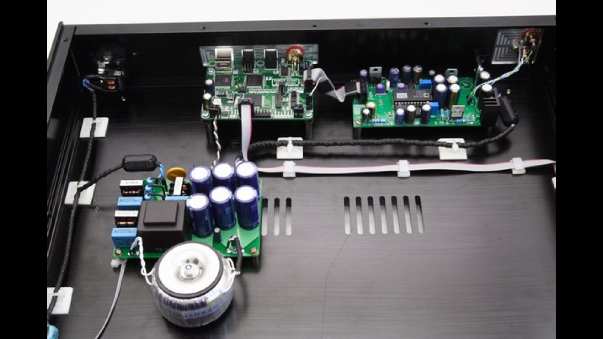

    Была схема на сайте, там действительно в кач-ве IU использовались встроенные ОУ, а выходные фильтры AD826
    Это вообще древняя схема.

    там нет схемы
    Да, но хоть какие то технические подробности и измерения присутствуют.
    А сам стиль изложения вообще великолепен
    "В качестве постфильтра/ФНЧ применен ОУ с мощным выходом, легко работающим на межблочный кабель."
    "Конструктивно устройство выполнено на двухслойной печатной плате с «нетрадиционной» топологией, направленной на повышение точности цифро-аналогового преобразования."
    "Более того, современные исследования показывают, что никаких объективных звуковых преимуществ у форматов высокого разрешения нет. "
    "При субъективном прослушивании устройство уверенно превосходит всех конкурентов на базе дельта-сигма ЦАП по всем критериям качества звучания. "
    Собственно последняя фраза делает практически бесполезным саму эту тему, вердикт уже вынесен, и обжалованию не подлежит.

    Судя по картинке цифровая и аналоговая часть платы цап питается от одного источника?
    Нет, как минимум 2 трансформатора. На цифру с малой межобмоточной емкостью, стоит на плате, на аналог тороид.
    Могу предположить что на цифру две вторички работают.
    Много синфазных развязок, возможно они же и чуток дифференциальные.
    ---------- Сообщение добавлено 07.32 ---------- Предыдущее сообщение было 07.24 ----------
    В качестве резистора ОС преобразователя ток/напряжение использован специально предназначенный для этого резистор, встроенный в AD1865.
    В общем эта та схема (возможно, с изменениями), которую всем форумом помогали делать Илье лет 5 назад.
    Была очень полезная ветка, там подробно обсуждались все вопросы, вплоть до того, как переместить на плате детали и дорожки, чтобы было получше. Как и в какой последовательности подать питания, как и в какой последовательности расположить на плате шунты относительно источника и потребителя. Да много полезного было.
    https://forum.vegalab.ru/showthread.php?t=8223 -єта что-ли, но там описан фактически совершенно другой цап, общее только AD1865
    Последний раз редактировалось Wired; 04.09.2015 в 11:24.

    А как на счёт того, что в теме 2006 года плата односторонняя и схемотехника-разводка ПП вполне "традиционная " ?
  16. #516
    flipper
    По умолчанию Re: Audiomaniac DAC-01
    как человек, однажды делавший "ту плату" и видевший фотку потрохов цапа, могу сказать, что там нет почти ничего общего.
    Ну ладно, пусть будет "многое отличается"
    Последний раз редактировалось flipper; 04.09.2015 в 11:21.

    А как на счёт того
    Всё течёт, всё меняется - плата и схема усовершенствовались
  18. #518
    13,201
    Разве это умаляет ценность той ветки?
    Схемное включение ЦАПа то же самое. Переход на двухсторонку - логичный шаг. Возможно, что выхлоп в чём-то поменялся.
