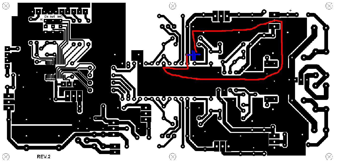

    Хочу поднять тему, ибо нарисовал новую версию.
    Основные отличия:
    - применен внешний тактовый генератор в DIL8 с питанием от отдельных
    стабилизаторов.
    - SMD-компоненты в критичных местах (шунтирование цифры и подстройка MSB)
    - предусмотрено место под установку больших кондеров в первичных
    фильтрах БП аналога и цифры.
    - несколько изменена разводка цифровой и аналоговой земли.
    Снова интересуют мнения по поводу..

    Земля - необходимо добавить второй сплошной слой, на который увести имеющуюся ( ее тут лучше покоцать на функциональные полигоны) через ряды переходных отверстий. Сплошной слой разделить в районе ЦАП на две части - цифры и аналога.
    Питание 2134, да и ЦАПа тоже - распространенный косяк. Дороги питания от стабов надо вести - электролит - шунт- вывод питания ОУ, а не "стаб-вывод ОУ- шунт-электролит".
    Что это даст? Плата компактная, земляные дороги широкие и короткие.
    Вообще-то так и сделано - стаб->электролит->шунт->вывод ОУ. Внимательнее смотрим.

    Я бы конденсатор 2200uFx25V в питании цифры (левый нижний край платы), переставил поближе к стабилизатору MC7808.
    Конденсаторам 104, возле ключа AD1865 тесновато.
    C этим согласен, поработаем над этим.
    Согласен.

    я бы переставил кондюки поближе к кварцу, соответственно резик там чуть в сторону. там же сделал бы локальный остров землицы и соединил бы его тонким "перешейком" с основной землей цифровой части.
    потом несмотря на простоту платы заложил бы СМД деталей по максимуму.
    и еще в локальном выпрямителе применил бы все таки шотку типа 11DQ10
    причем в случае двухполярного моста разорился бы на 8 диодов, тобишь 2 моста.
    чисто конструктивно наверное бы использовал термал-пады ибо пропаять выводы деталей которые будут соединятся с земляной заливкой будет проблематично.
    Согласен.
    Дельно. В цифровой части смд оправдано.
    Чем она лучше 1N5819?
    Принимается.

    Если поставить кварц параллельно DF1704,тогда конденсаторы по 220 пик
    можно поставить перпендикулярно и земляными ногами вплотную к земле DFxx.Тогда можно будет передвинуть входной резик 100 Ом вправо,и немного выпрямить его входную и выходную дорожку.Справа от кварца землю завести (окружить) тоже не помешает.
    Что развязывает крайняя левая индуктивность 47нан?
    Цифровая земля подводится к ЦАПу через землю 78L05?Неуверен что это правильно.
    Минусовое питание ОПА2134 придется переразвести подальше от ее входа.
    3 и 5 ноги (земля)лучше соединить между собой кратчайшим путем.
    Выходные разьемы ЦАПа,наверно стоит удалить от электролитов фильтра и диодного моста.

    Для чего вообще конды то нужны, объяснять? Желательно разрисовать, как именно, по каким контурам токи сигнала замыкаются на землю, по каким помехи отсекаются. И задасться вопросом ( учитывая что сопротивление и, самое главное здесь, паразитная индуктивность дорог никогда не равны нулю), что будет, если ток питания со стаба приходит на точку (вывод микрухи) по одной дороге, а конд стоит в стороне на другом луче. В данном случае, так как было на разводке изначально, не так уж и фатально, все таки расстояния небольшие, но сегодня явно лучше. Хотя работать куда есть
    Насчет второго слоя
    Например вот тут - при отсутствии второго слоя должна быть просто полная задница -
    http://www.audiomaniac.narod.ru/russian/ad1865.htm
    вот такой площади (см.аттач) получился контур по земле до шунтирующего кондюка между земляным и питающим выводами ЦАП, а он должен быть максимально минимизирован. При наличии же слоя земли данная проблем не стоит выеденного яйца.
    Во вторых - сплошная земля минимизирует как внешние наводки ( очень полезно для аналога), так и излучение - цифирь, как ее не шунтируй, так или иначе гадить будет всегда.

    Насчет второго слоя
    Тут согласен, не очень удачно получилось. И ведь все равно собака, играет лучше всяких современных бюджетных сидюков типа кембридж
    аудио.. ;)
    Ну а при имеющейся разводке и без второго слоя должно быть еще
    лучше я думаю.. Я пока не освоил технологию двухслойных плат, хочу выжать
    максимум из однослойной.

    А как вам такой вариант разводки цифровой земли в районе ЦФ и
    перешеек для короткой связи с землей цапа?
    http://www.audiomaniac.narod.ru/img/rev3pcb-full-2.gif
    по-моему, земляная петля получилась.. или нет?

    Соединять землю в "петлю" в этом райне было не нужно.Достаточно обвести вокруг кварца.

    Там и осваивать нечего. Берется двухслойный текстолит, одна сторона травится как обычно, вторая чем нибудь закрывается, чтоб фольга осталась, далее все отверстия в этом слое зенкуются, переходы на другую сторону - рядом перемычек, и делов то.
    Или вообще можно заводские заказать незадорого (см толкучку)
    Он может играть много лучше очень далеко не бюджетных... В противном случае и возится смысла нет.
    Ну, тут все не так страшно - в той конструкции уровень помех по питанию цифрового фильтра был всего около 6мв
    Это неприлично много и проблемы будут даже с двуслойкой. Меньше милливольта легко удушить, бутербродом из smd-шной керамики, при условии наличия ее впритык к выводам и полигона земли. И при этом все равно, есть эффект улучшения при наличии гальв. развязки.
