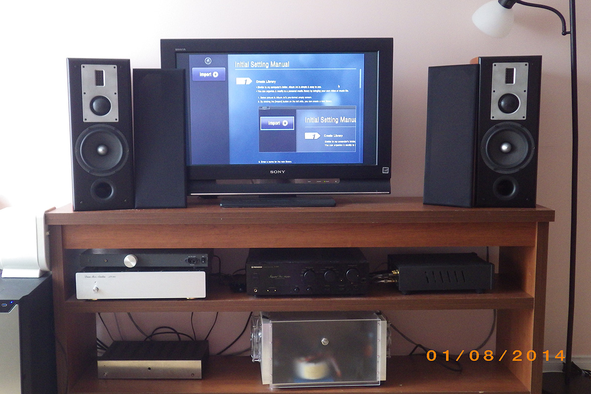

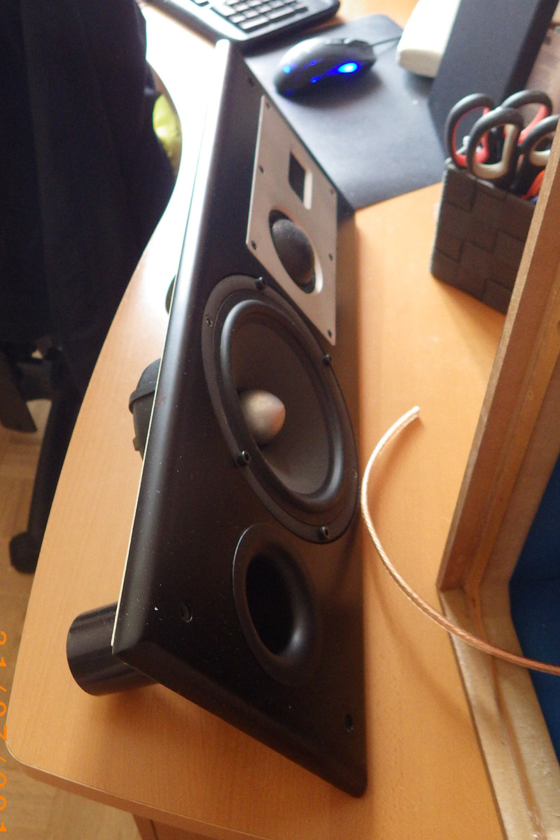

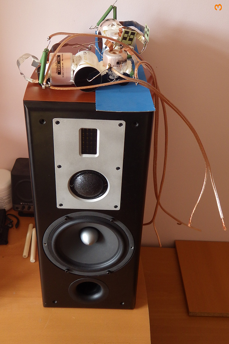

    Вячеслав --Спасибо большое за поддержку - новый кроссовер действительно оказался лучше -как ты и говорил.
    со следующей недели начинаю SIMMETRY ура!!!
    Последний раз редактировалось laert; 01.08.2014 в 21:34.
  2. #502
    Аватар для sid2612
    22.11.2012
    476
    По умолчанию Re: Полочная трехполоска ILLUMINATI SeHi (+ напольный вариант)

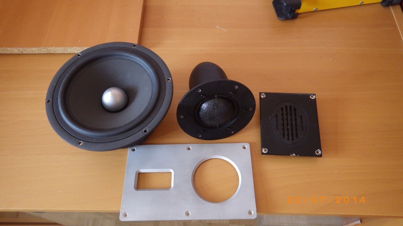

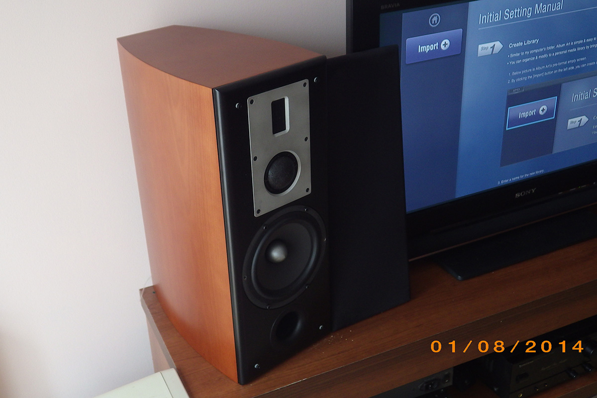

    Пожалуйста! Корпуса Дайтон для МТМ на 22 литра? Отлично смотрятся!
    Фланцы я бы все таки покрасил черной порошковой краской в шагрень.
    Последний раз редактировалось sid2612; 04.08.2014 в 11:17.

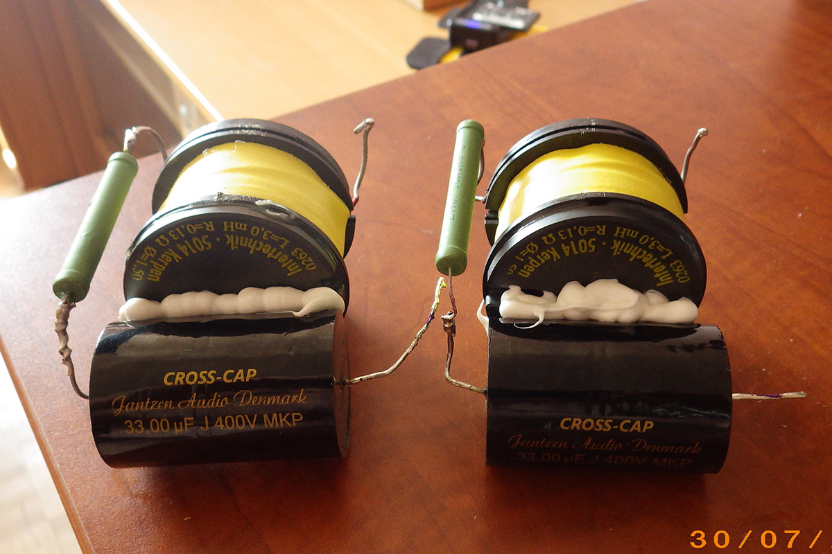

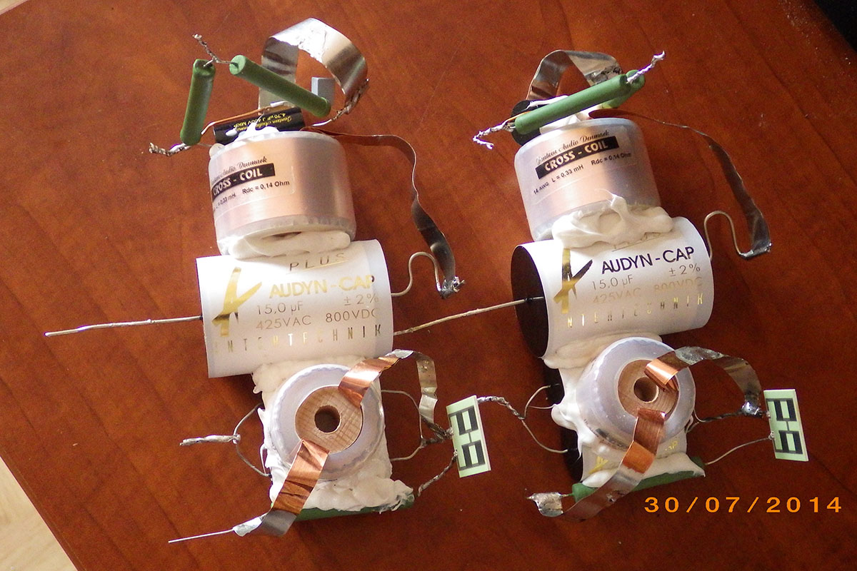

    Gofrey, да он отклеивается легко, у меня другой вопрос.
    А что за платки такие мелкие, хитрые?
    "Мой князь - Князь Тишины..."
  5. #505
    18.03.2011
    Канада , г. Монреаль
    313
    да
    а гдеж ее взять то тут - капиталистически выйдет в цену невообразимую для нормального человека
    есть у меня матовая черная - спрей
    но пока решил так оставить -времени нет - начал клеить SYMMETY
    ---------- Сообщение добавлено 15:20 ---------- Предыдущее сообщение было 15:19 ----------
    а де жалко детальки клеем мазать?
    это силикон чистый-высокого качествад
    держит хороше но при желании можно подрезать и снять
    ---------- Сообщение добавлено 15:26 ---------- Предыдущее сообщение было 15:20 ----------
    платок никаких нет
    есть споротивления толстые пленочные - дают отличную чистоту звука
    в ВЧ вообще фантастика
    друг по моему совету поставил в свои PMS на ВЧ обалдел от результата
    говорит как будто динамик поменял
  6. #506
    Завсегдатай Аватар для locki
    03.06.2008
    Москва/Дубна 5/2
    1,212
    это вот как будто 9ка и перевернутая 9ка на текстолите? Это такие сопротивления бывают?!? Фига се. Я таких просто ни разу не видел.
  7. #507
    Аватар для sid2612
    22.11.2012
    476
    платок никаких нет
    Андрей, не раскрывай всех секретов.)))
    Что за резисторы?С пленочных Вишаев сняли корпус?Если секрет- напишите в ЛС, я никому не скажу
  9. #509
    18.03.2011
    313
    да каких секретов
    уже много раз писал -проверяйте мои посты там все есть
    не ленивый найдет -а ленивому не надо
    да каких секретов
    ужс какой. графит не пробовали ?
    да каких секретов
    Пролистал- за последний год ничего про эти резисторы не нашел.

    http://ru.mouser.com/ProductDetail/O...PKBPglJdeEg%3d

    только устанавливайте их в воздушном пространстве - желательно
    они конечно мощные но из за плоской конструкции могут греться
    А если радиаторы намтермоклей?
  15. #515
    08.03.2010
    2,708
    Не стоит что либо лепить на хороший резистор.У меня 2Вт в Цобеле на НЧ и на ВЧ в аттенюаторе(С5-16) давно трудятся.Возможно это не хорошо, но о сгорании не может быть и речи- прибор не фиксирует нагрева, а такие же легко переносили 100 градусов в БП.

    они расчитанны на воздушное охлаждение
    и никаких радиаторов
    у меня в зене рассеивают дикое тепло и все отлично

    Вообще это толстопленочные резисторы на какой-то "алюмина субстрат подложке".
    laert, они гнутся?
    На Маузере подложка полупрозрачная, на фото.
  18. #518
    Частый гость Аватар для alex3
    laert, они гнутся?
    В даташите в разделе characteristics написано coating - glass, по идее не должны гнуться.

    08.03.2010
    2,708

    Стекло...текстолит?
  20. #520
    18.03.2011
    313
    не гнуться
    что касается материала - не думаю что текстолит
    плата в которую был впаян резистор горела от температуры проходящей через ножки резистора а резистору хоть бы что даже цвет не поменял
    это новая разработка
    в прошлом году запустили производство - цены были дикие и номиналов мизер
    в этом уже вижу номиналов намного больше и цены стали более менее на ходовые номиналы
