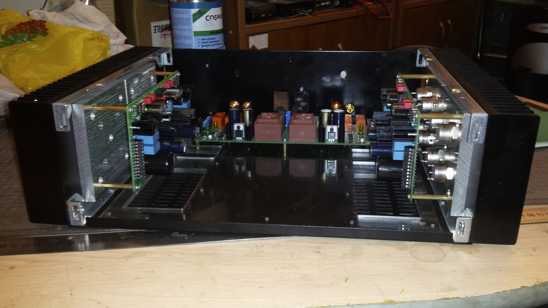

    Пристрелка к корпусу. Жду некоторые недостающие детали. Задняя панель будет другая. Пока не вернули из покраски.

    Много места свободного. Можно добавить электролитов в питание, хуже не будет.

    Их там еще нет. Еще там нет трансформаторов.
    Красота!
    Трансы планируются авторские?
    Какие емкости в ВК?
    Ждем отзыв о звуке.

    Трансы - скорее да.
    Емкость - по 40000 в канал. Panasonic HA. Общался с Сергеем Жуковым. Он сказал что будет вполне достаточно.
    Там второй этаж акриловый - пристрелочный. В нем будут выборки под конденсаторы и под трансформаторы. По начинке есть почти все. Заказаны платки под тактовые кнопки и светодиодную индикацию. Если извращаться, то уж по полной. Как всегда подводят смежники Если отстругать на фрезе разные дырки я могу сам, то вот выточить кнопки, покрасить порошком и отгравировать панели лазером - увы.

    Что за РГ? L?
    L. С интегрированным преобразованием баланса в небаланс. Управляется контроллером Antecom-а.
