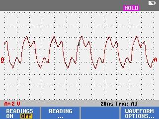

    вот такие "прямоугольники" на выходах генераторов на 22 и 24 МГц это нормально?
    за что отвечают эти генераторы?
  11. #511
    Если бы они действительно были такие - нет, не очень нормально, но ты видишь не их непосредственно, а результат своих измерений.
    Так что, я думаю, там все в порядке. Во всяком случае, на работоспособность это повлиять не должно.
    Эти гены и есть твои мастер клоки .
    Как и написал алекс - похоже всё впорядке (это твой шнуры и входные цепи звенят + если цифироскоп интерполяция такая). Посмотри генерацию в течении воспроизведения файла с Fs=48|96|192|384 (какой будет, но желательно повыше) до затыков-шелчков (или шо там у тебя). Может поймаешь на глаз срыв гена или ложный сигнал по пину "энабэл" корпуса гена. Но желательно, если цифроскоп, записать, а потом рассматривать запись (если памяти хватит). Если же "всё впорядке", то - суши вёсла - это или сам проц (возможно не атмелка, а ксилинка - хрен редьки не слаще) или глюк в прошивке. Быть может поможет "восстановление", которое предложил руу_
    а то, что амплитуда не от 0 до 3В, а всего 1В (от 2 до 3В) откуда такая полка в 2В?
    А где там такое? Я вижу в пике от -1в до +4в.
    Если звон мысленно проапроксимировать, будет как раз от 0 до 3.
    Нет там никакой "полки", то твой измеритель так показывает.
    А-А линия. постоянка 2В. когда этот ген отключается эта линия падает на самый низ экрана и показывает милливольты постоянки
    было бы чем заменить, то работы на 5 минут, но вообще в Украине нет в наличии таких частот
  17. #517
    38,892
    По умолчанию Re: Amanero USB to I2S 32bit convertor
    Я думал это линия нуля, а надпись внизу A=2V говорит что это 2в/деление.
    Если так, то еще непонятнее - сколько в клетке, 1в или 2в?
    не знаю. прибор на работе. он сам там себе что-то выставляет автоматом

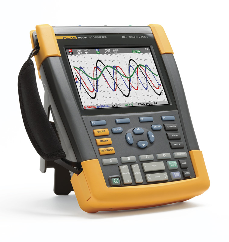

    И мне все-же кажется, что А-А это линия нуля а шкала там 2в/дел.
  20. #520
    03.07.2012
    8
    Он должен при этом писать где-то, чего он выставил.
    сам сейчас читаю инструкцию
    "В нижней строке отображаются значения масштаба по вертикальной оси и по оси времени, а также параметры запуска развертки.В правой части экрана виден идентификатор осциллограммы, (в данном случае - A). В левой части экрана находится символ нулевой отметки (-), обозначающий нулевой уровень сигнала входа A."
    тогда всё равно не понятно. пусть форма не очень, но откуда 4В при питании 3.3В
    кто-то может ткнуть осциллографом в свой аманеро?
