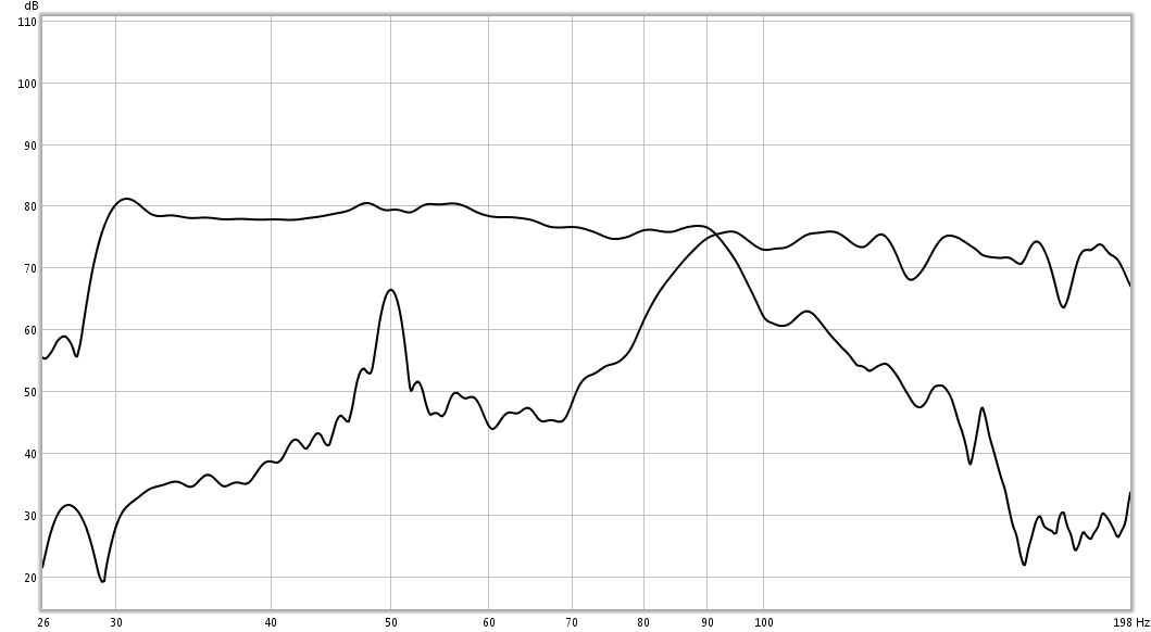

    Подключил сабвуфер мимо ресивера к интегрированой звуковухе, обрыв на 30Гц остался, значит его дает комната.
    Реализовал Bass management на VST, на ресивере режим Direct, все колонки Large.
    Частота кроссировки 90 Гц, 48дб/окт.

    Цитата Сообщение от Tonal Посмотреть сообщение
    обрыв на 30Гц
    Это не обрыв, это так хитро резонанс расположился на пологом спаде.
    И из за сложной конфигурации комнаты получилась АЧХ типа - High Shelf.
    Это уже второе совпадение, у меня частоты настройки фазоинверторов обоих сабов с точностью 1Гц совпадают с частотами резонанса комнаты 30Гц и 45Гц)
