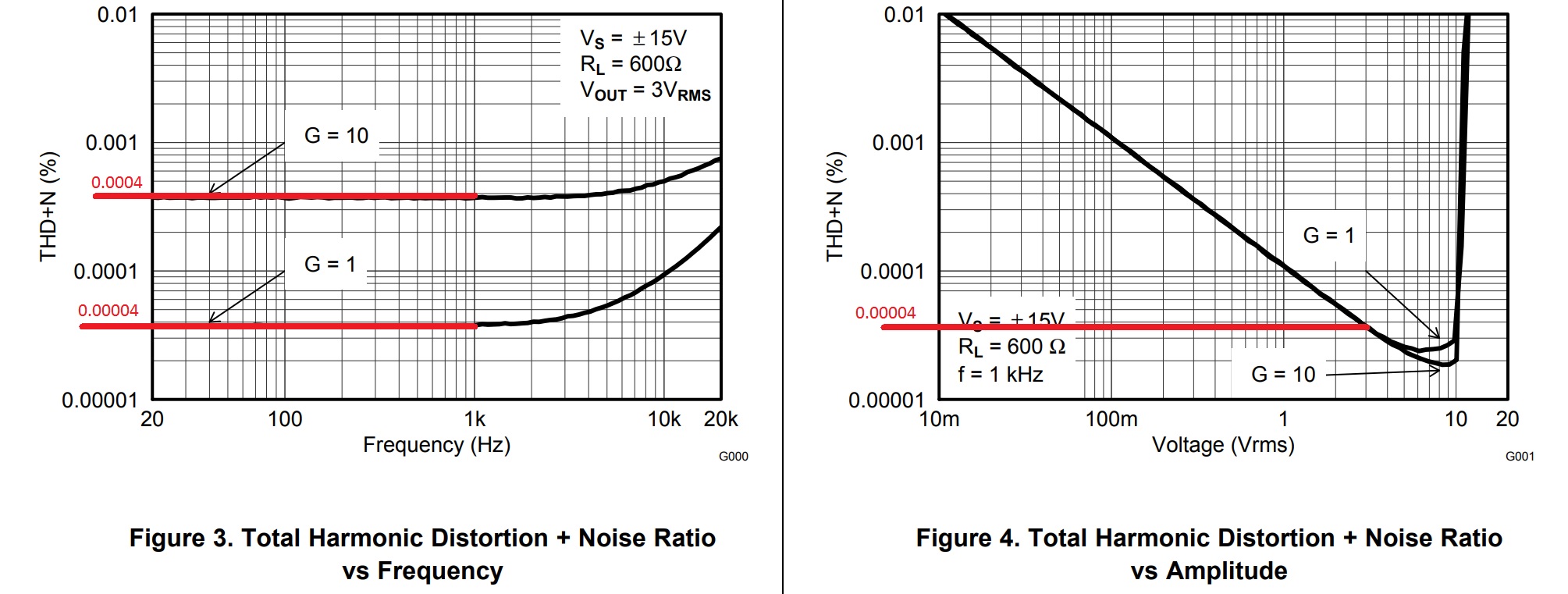

    Цитата Сообщение от сучка жучка
    Это были самые невероятные величины элементов цепей коррекции, которые я видел за всю жизнь. Вы не найдёте более тупых номиналов, чем 1,2 нФ и 5,1 МОм для формирования НЧ-тау ...3180 мкс и 120 кОм для формирования тау=120 мкс...
    Первое. Номиналы были выбраны для ПОЛНОЙ совместимости предлагаемых плат с материнкой Вега МП122С, т.е. для замены штатника. То, что оно там выбрано далеко не идеально, я и без тебя знаю. Считать постоянные времени умел и умею и без тебя.
    Второе. 120 мкСек - это идеализированная постоянная, на практике для линейности АЧХ её нужно делать больше. Читай Агеева и делай свои собственные измерения, недоумок.
    Пусть и десятые доли, зато оптимистичных и высокодуховных искривляний всего на 1к частоты (где ещё есть какая-то глубина ООС), потому, что:
    Ты дурак что ли????? На пару порядков ошибся - но, сцуко, сделал умную рожу и смылся от ответа!!!
    О, конечно, я видел, о, недавно проснувшийся Вадим Матрасович. Там на спектрах 4 - 5 гармоник, да и то - очень низкой частоты. А полупроводниковым усилителям ничего не стоит внести и 30, и 50 гармоник.
    Да что ты говоришь!!! 4-5 гармоник!!! А откуда же там берутся чётные гармоники, в то время как по теории магнитной записи их не должно существовать???) В книжке был чёткий ответ на вопрос.
    Именно просмотр таких графиков побудил Сухова с Агеевым разрабатывать сверхлинейные малошумящие УВ
    Д.Б. Для Сухова был один стимул: сделать что-то лучше К157УЛ1А и УВ Лексиных.
    Для Агеева - дык у него на АД745 есть УВ, и чё?
    недогляд таких графиков тобой привёл к разработке самопального УВ: шумит лента, значит, пусть шумит
    А ты с этим что-то можешь сделать, чудо?
    УВ своими десятками килоом последовательно сигналу
    Ты дебил, не? А нафига я делал охлаждённое входное сопротивление??? Это у тебя 56кОм по входу стоит ничем не прикрыто, как голая 5я точка у женщины с пониженной социальной ответственностью!
    лента искажает - и мы своего наложим
    Ой, дурааак....
    Искажения ОРА1641 - учить до просветления вместе с зависимостью петлевого усиления от частоты и зависимостью искажений от усиления и частоты!!!
    В худшем случае выйдет 0,002% искажений. Досвидос, амиго.
    выберем особо поганый ОУ для сверхмалой глубины ООС
    Опять грибы курил??? Поделись рецептом, чтобы так торкало. ОРА1644 - хреновый ОУ уже. Тебе чё надо, ОРА627 кругом? Так ведь по твоему мнению (которое не подлежит оспариванию), К157УД2 на порядок круче!!

    Цитата Сообщение от жучка
    Цитата Сообщение от waso
    Как только у меня появились нормальные ОУ, все КР574\К157 были выброшены на помойку
    Кстати, очень показательно изречение. Браво, Вадимушко.
    ОУ - это хорошая и дорогая штука. Если немного понимать в схемотехнике, даже ТЛ071 можно применить в усилителе:
    Так применяй, чё же мешает? Вот только из телевизора "Весна" Marshall ещё никто не сделал, а ты прям герой у нас!!!
    А так-то, сборка нового усилителя всегда предполагает подбор коррекции, и он ведётся вплоть до возбуда, а затем конденсатор (если он - один) коррекции надо увеличить на 20%. Или его ёмкость, не суть.
    Это что ещё за откровение от деятеля, у которого всё работает по симулятору (или ТОЛЬКО в симуляторе)???
    Бездумно содрал у Агеева УВ, вместо агеевских R10R11 5,6 кОм поставил 33 кОм, вместо R1R2 100 Ом поставил 1 кОм:
    Я как уже могу талдычить, что это чучело смотрит на другой чертёж????
    Вот как оно задумалось-то!!!
    Пусть здесь найдёт то, о чём чешет - эта схема пошла в "железо". А то, чего он там нашёл и охаял - в железе НЕ существует!!!
    Усиление по каскадам пусть считает сам, жираф большой, ему видней
    добился глубины ООС 27 цедебил и Кг 0,11%, чо ж не порадоваться хотя бы примороженному сопротивлению.
    Дурости партнёра и точности его "вычислений" можно позавидовать. Если при Ку=11 гармоник с ОРА827 снимается то, что снимается (см. аттач), то несложно прикинуть Кг на 20кГц при Ку=34. Также настоятельно требую обращения внимания на то, что этот график сделан на нагрузке 600 Ом. По схеме нагрузка на выход ОУ гораздо ниже. Пусть считает, ему заняться нечем всё равно.
    Для остальных каскадов усиление считается аналогично, и нашему партнёру сообщаю, что реальное сопротивление у R10 составляло килоом 30. Посредине примерно. Т.е. Ку ОР3 на 3..5кГц и выше составляет не более -4. Пусть считает THD до посинения, умник однояйцевый.
    Так что цэдебила в зеркале увидишь, жуковский!!!
