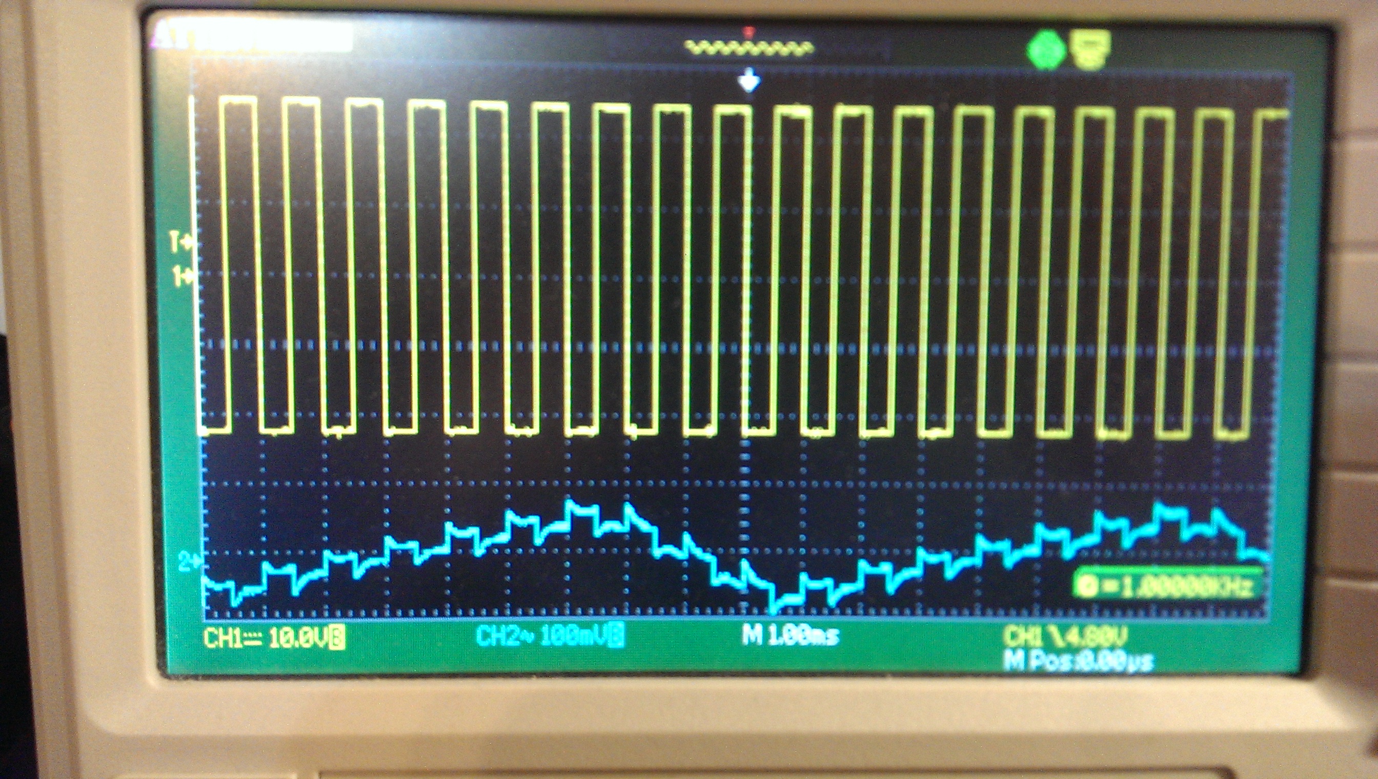

    По умолчанию Re: Стабилизированное питание УМЗЧ

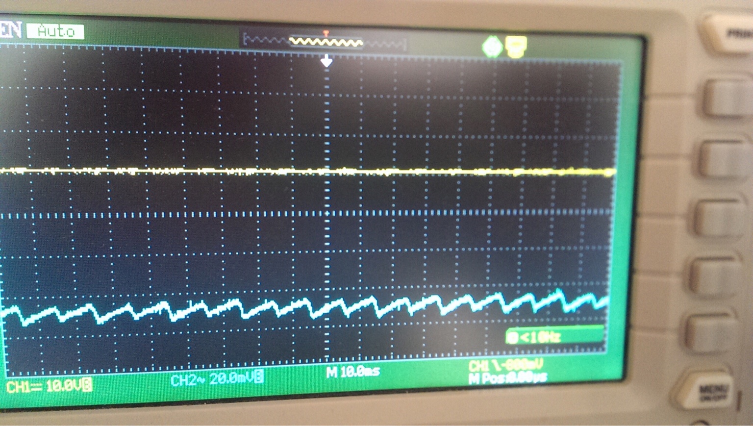

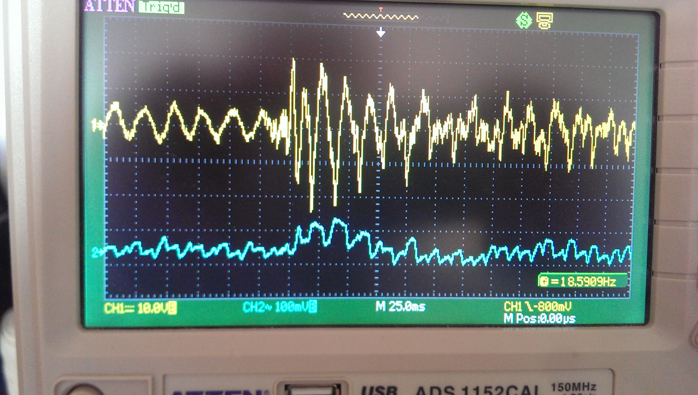

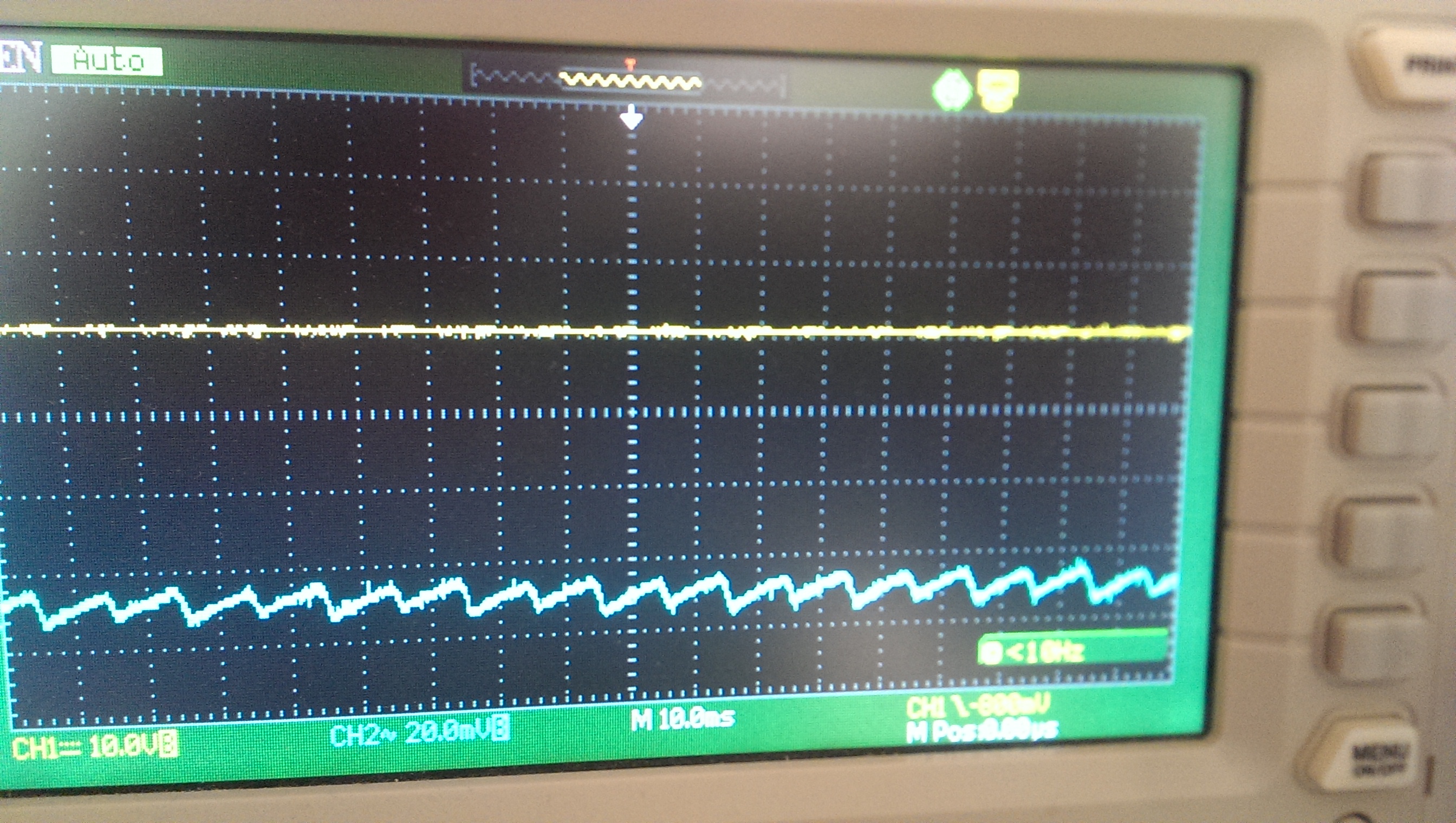

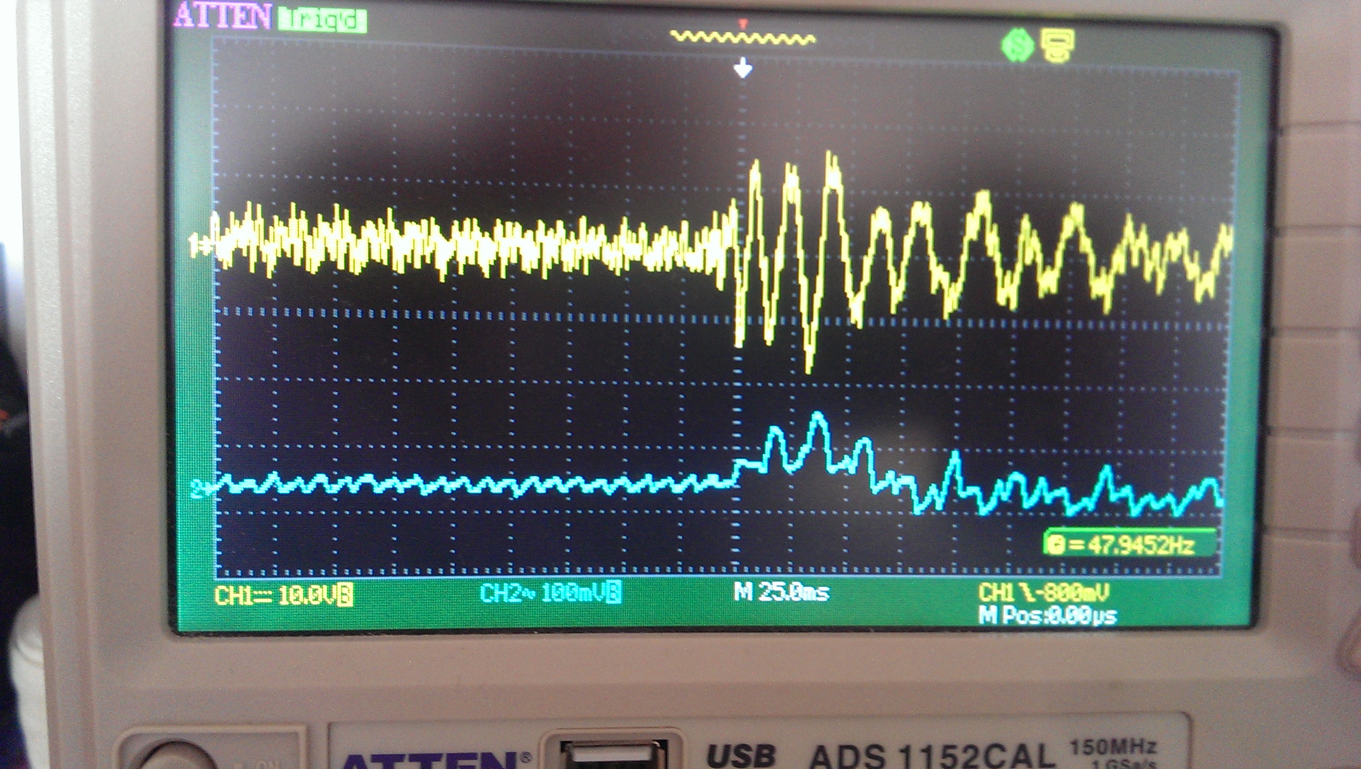

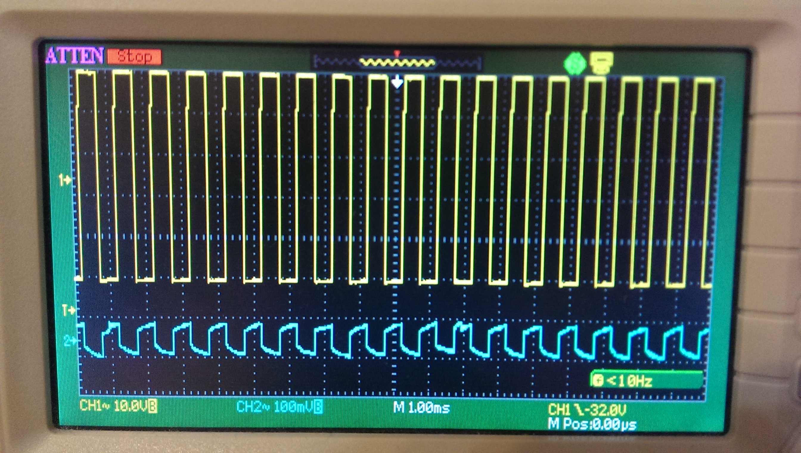

    без стабилизатора, на конденсаторах усилителя:

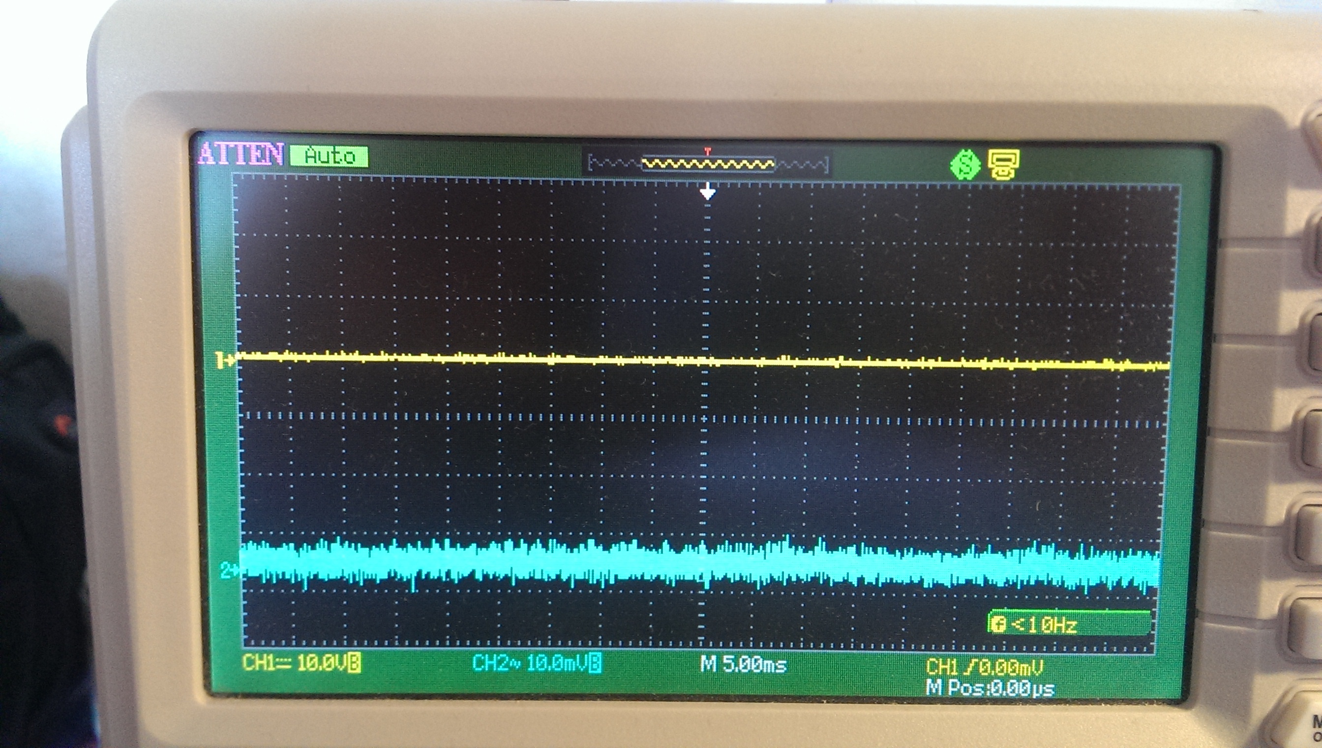

    ток покоя
ID:	256036 Нажмите на изображение для увеличения.
ID:	256035 Нажмите на изображение для увеличения.
ID:	256037 Нажмите на изображение для увеличения.
    реальные сигналы и меандр калибратора.
    да, везде напряжение стабилизатора везде +35в, и вых выпрямителя 42в.
  3. #502
    Завсегдатай Аватар для BesPav
    01.06.2011
    2,765
    Михаил, а вас бы не затруднило, для наглядности, провести два следующих измерения в возможно более близких условиях:
    1. Усь нагружен, воспроизводится меандр. Результаты измерений для этого случая вы уже привели:
    2. Усь нагружен, воспроизводится меандр, стабилизатор отключен.
    Аналогично вот этому измерению, которое выполнено без воспроизведения сигнала.
    Две эти картинки вместе весьма наглядно покажут работу стабилизатора.
    Заранее спасибо!

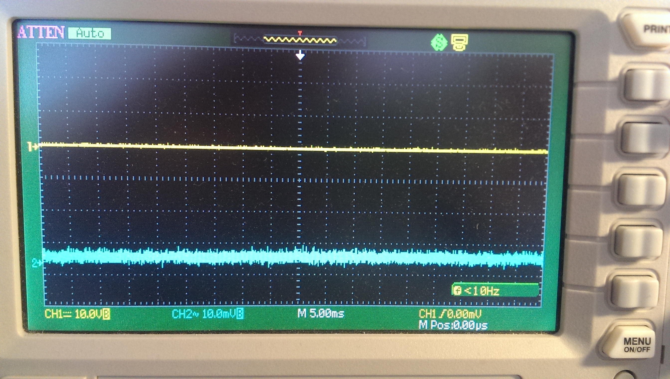

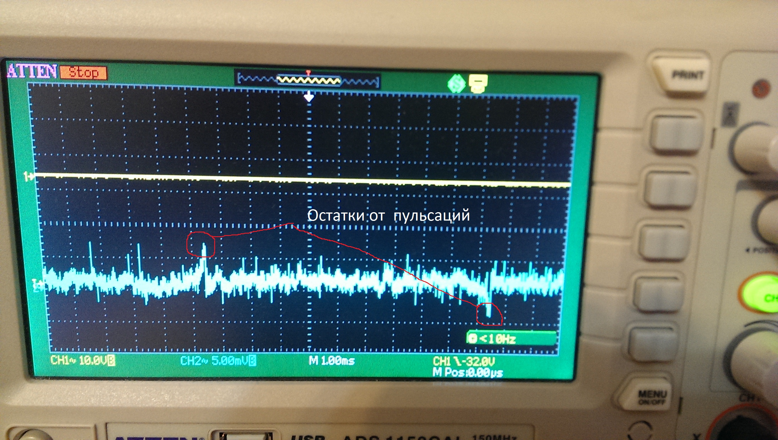

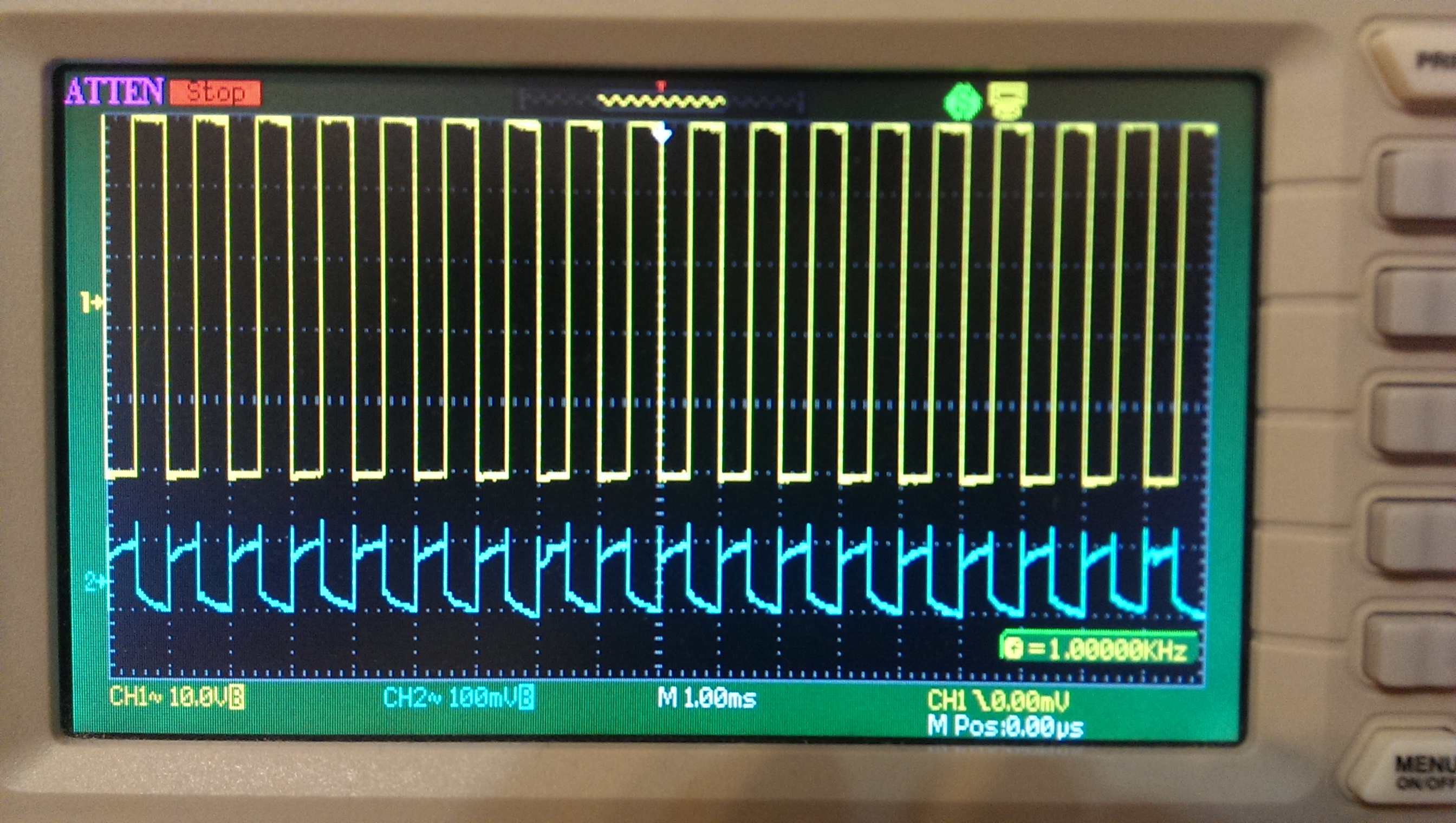

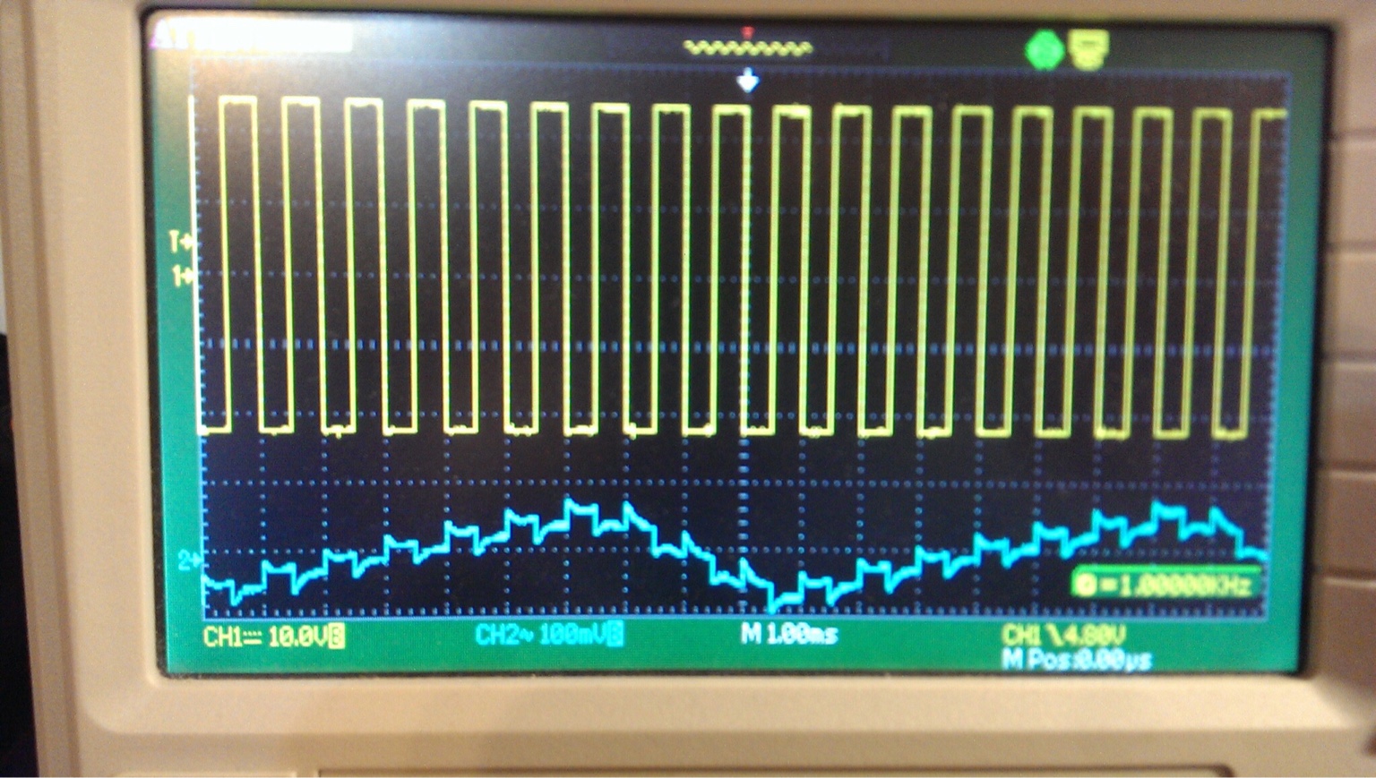

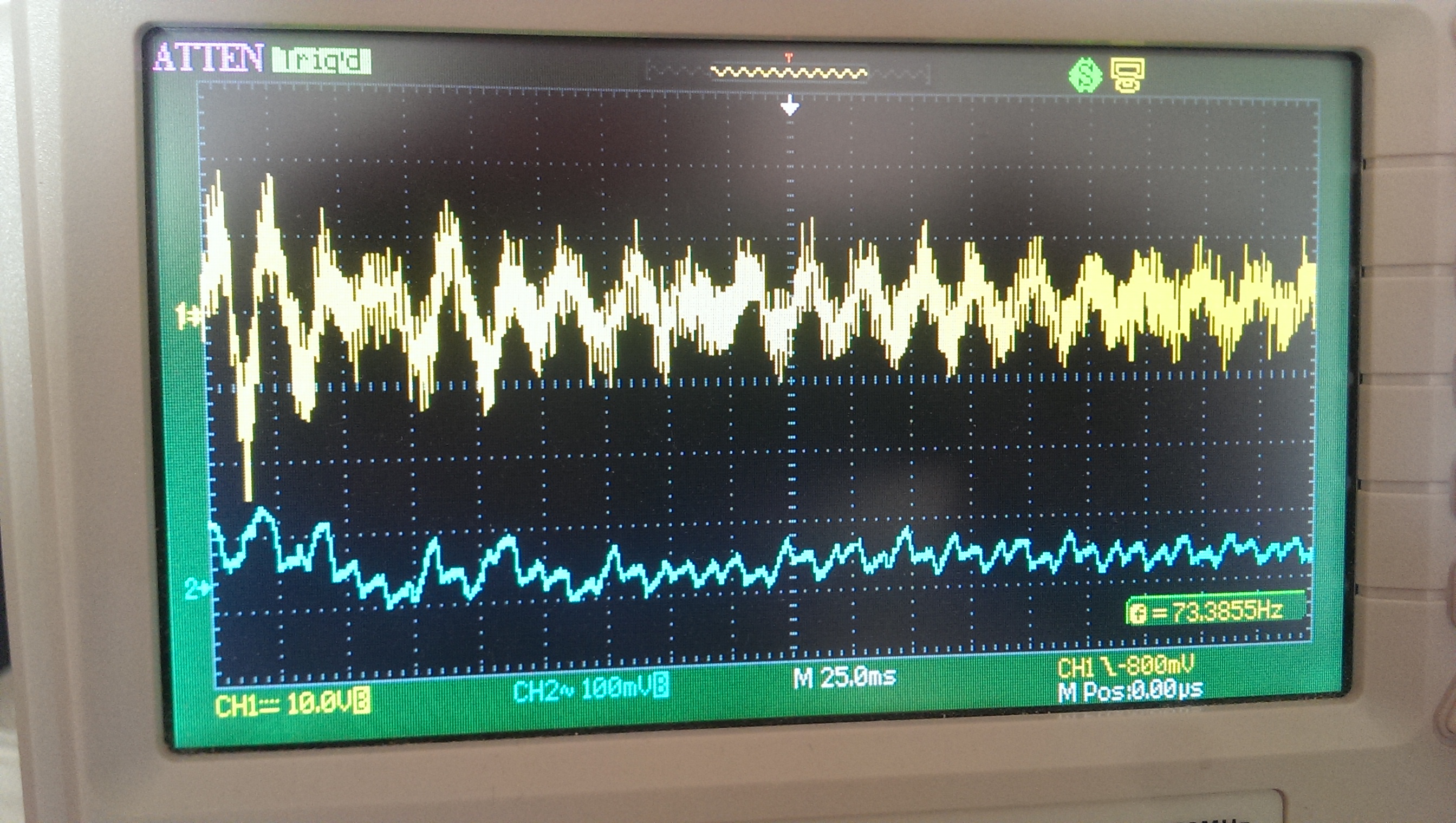

    Вот снял:
    Что можно сказать - пульсации сети давятся хорошо, а вот нагрузка - не очень
Название:	минусовое плеч&#10.jpg
ID:	256074 -минусовое плечо (Р-канальный транзистор IRF4905)
    Хотя..... ток в нагрузке по 5А на плечо.

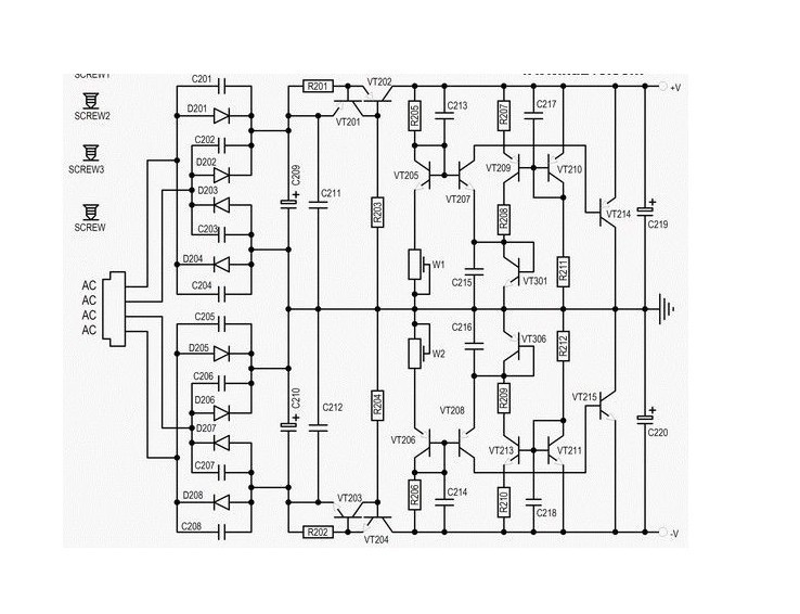

    Всем знатокам привет! Подскажите пожалуйста какой лучше стабилизатор на транзисторах использовать параметрический или компесационный для питания унч 2.1 на tip142/147. Хочу собрать унч стерео и саб.
    По картинкам, выходное сопротивление стабилизатора одного порядка с вых. сопротивлением собственно нестабилизированного БП. Или я ошибаюсь?

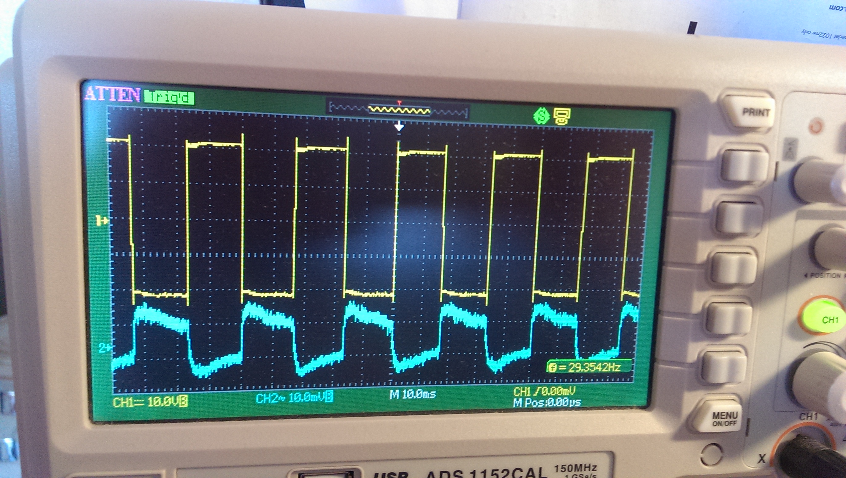

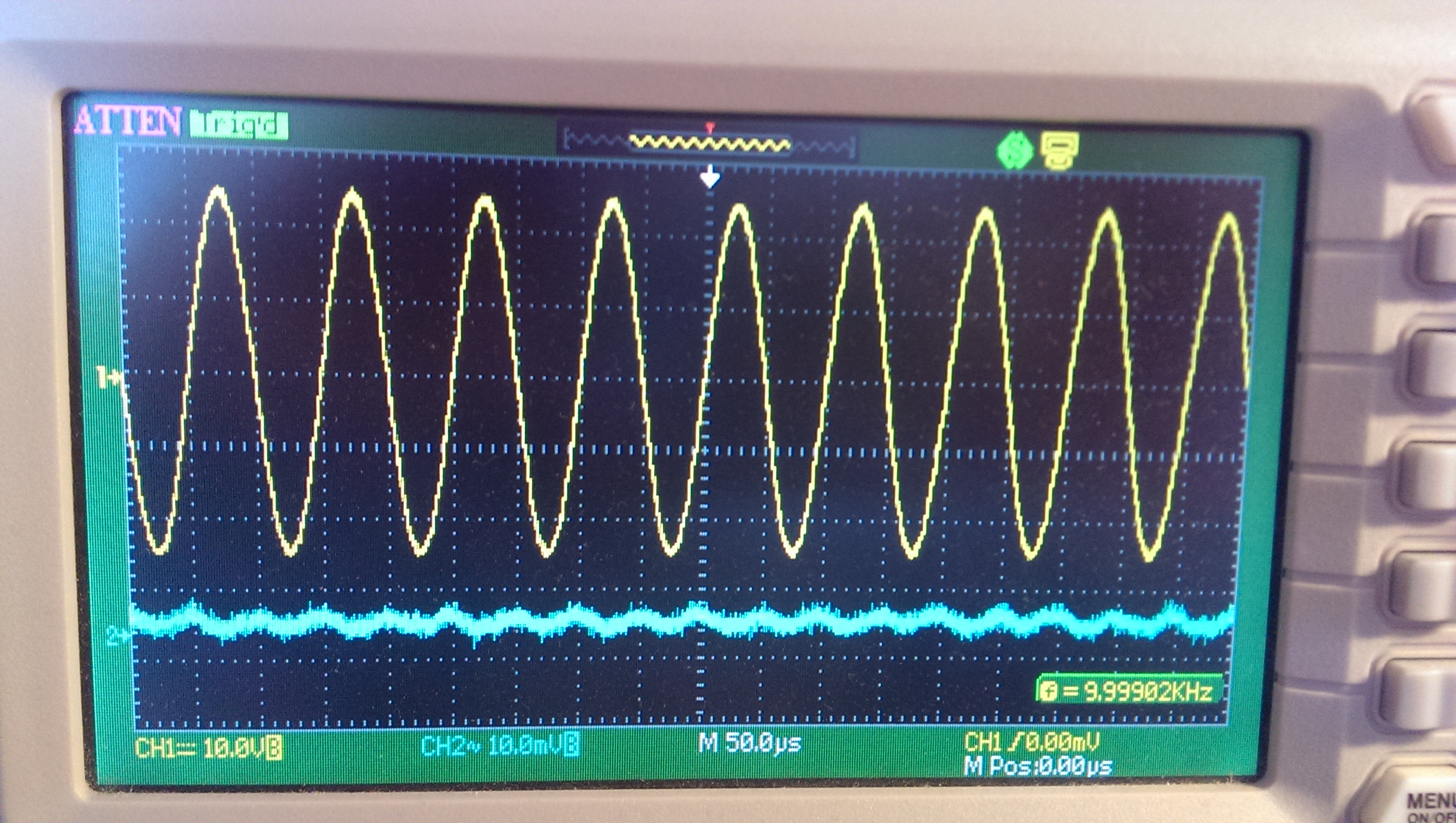

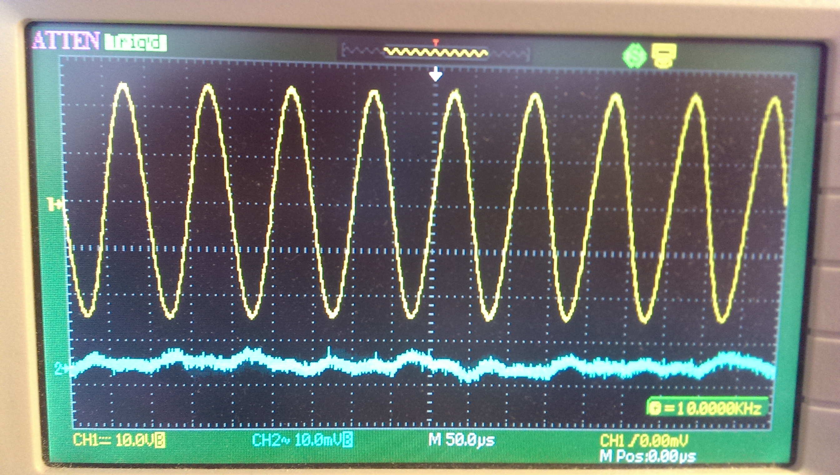

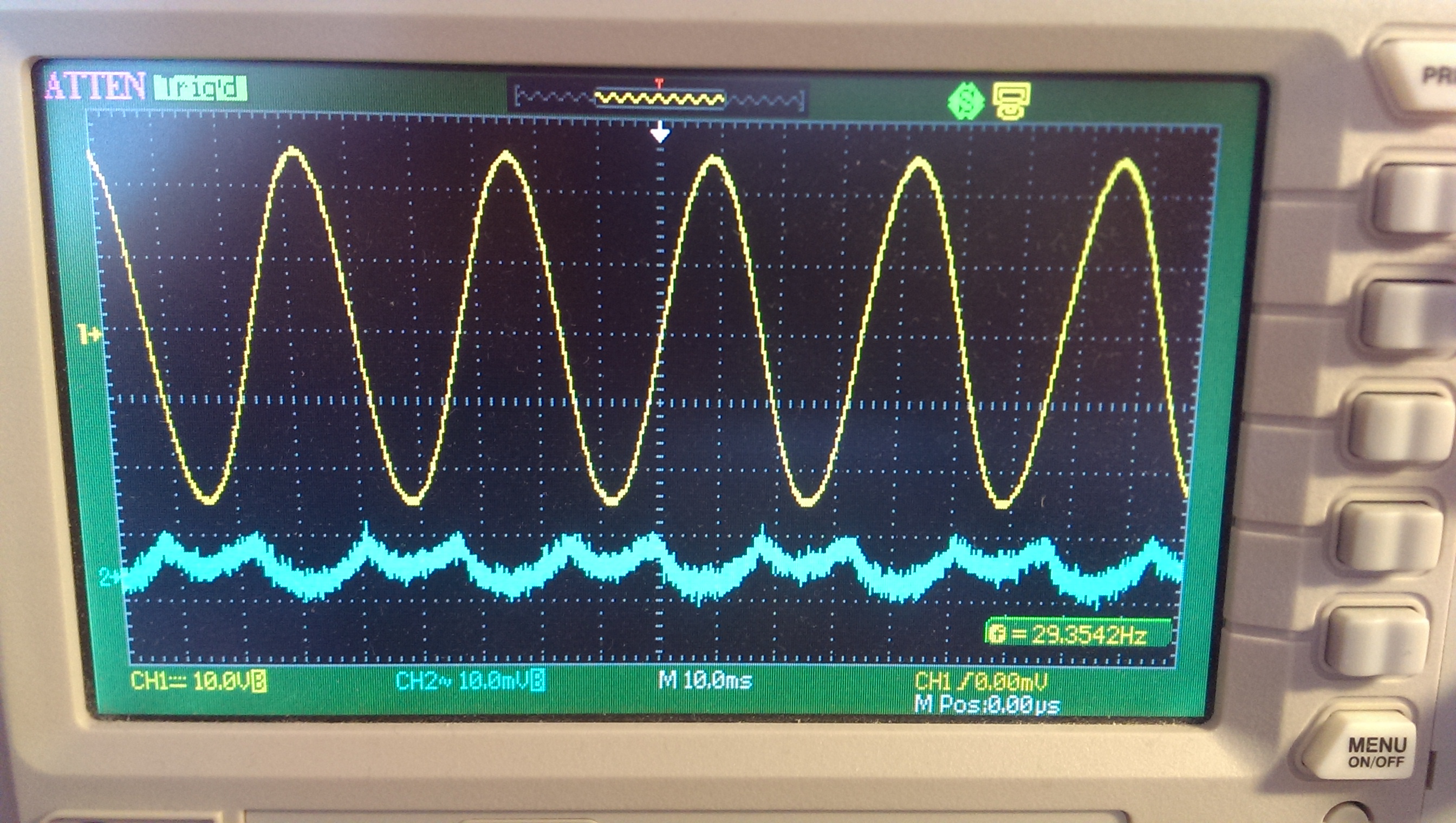

    Уважаемые форумчане, прошу прощения, в пост #503 закралась систематическая ошибка измерения!!! На осциллограмме 100мв -это падение напряжение на земляном проводе щупа, его длина составляет всего 15см, сечение 0,75мм2. т.к одновременно снимался сигнал с выхода усилителя, то земля щупа была подключена к земля на плате УМ, а вых стабилизатора мерялся на плате стабилизатора. Реально пульсации на "+" шине не более 5мв, на "-" 10мв при токе в плече - 4,2А!!! Фотки сейчас отсниму и выложу.
    ---------- Сообщение добавлено 14.54 ---------- Предыдущее сообщение было 14.17 ----------
Название:	схема измерени&#11.jpg
    схема измерения,
Название:	плюсовое плечо &#1.jpg
    шум "+" плеча ток покоя 280ма
    тоже минусовое плечо
Название:	плюсовое плечо 30&.jpg
ID:	256994 Нажмите на изображение для увеличения.

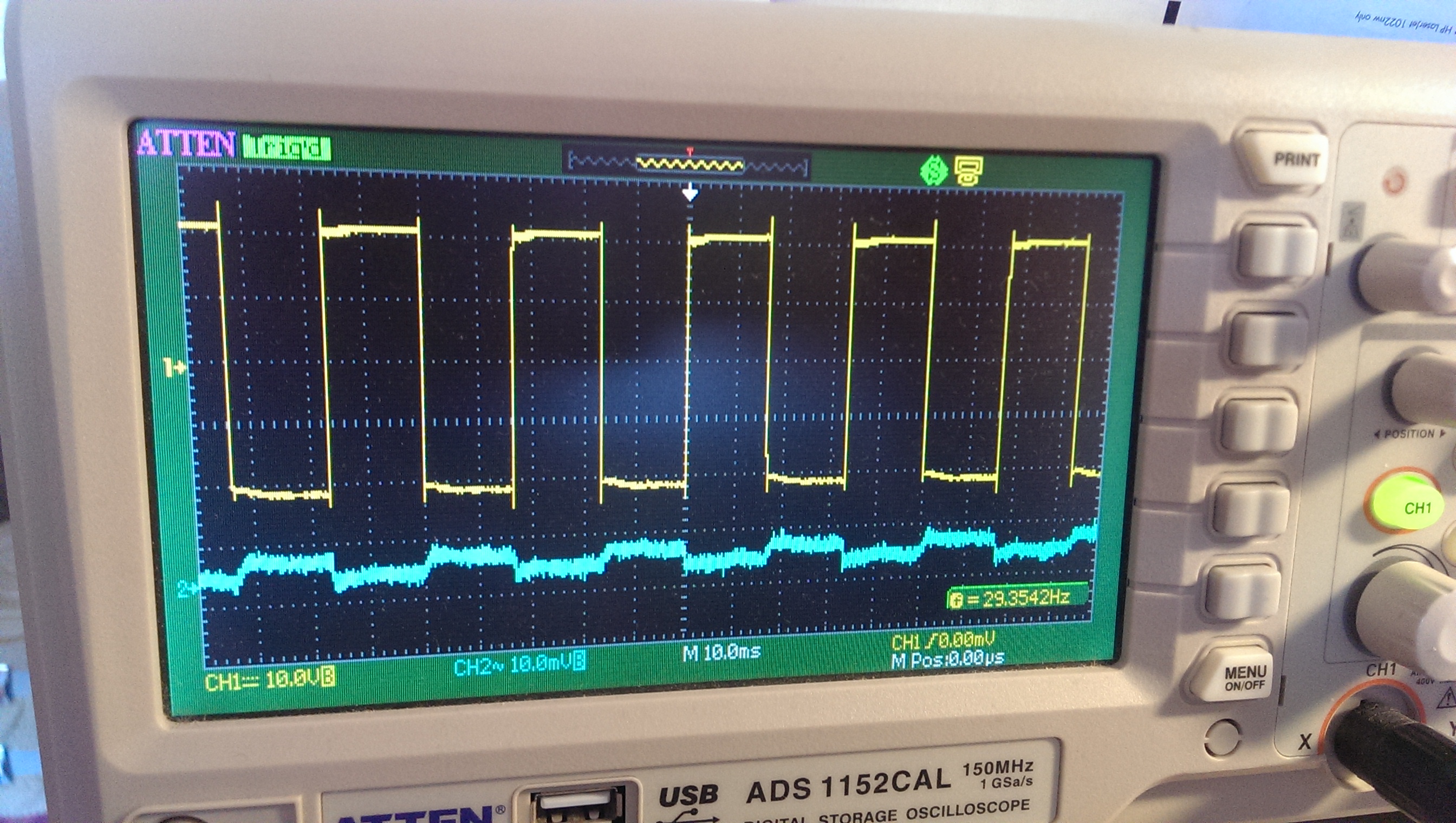

    ток 5,3А "+" и "-" плечо соответственно, частота 30гц.

    Частота синуса 10кгц.
    ---------- Сообщение добавлено 15.16 ---------- Предыдущее сообщение было 14.54 ----------
    Какой из всего этого можно сделать вывод:
    1. стабилизатор должен стоять на плате усилителя мощности.
    2. провода соединяющие две платы между собой сводят на нет все преимущества стабилизатора.
    3. в минусовом плече нужно подбирать Р-канальный полевой транзистор с максимальной крутизной характеристики (может кто предложит?) для получения аналогичных параметров как в плюсовом плече.
    схема окончательного варианта того что на снимке:

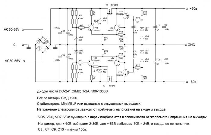

    доброго времени суток. прочитал всю ветку целиком и не нашел не слова про слаботочные стабилизаторы для питания входных каскадов и УН. защита в таком случае не нужна, а минимальные пульсации приветствуются. нашел у друзей китайцев кит, есть схема, но без номиналов. помогите разобраться или может у кого есть типовая схема на +-55в для питания только УН.Нажмите на изображение для увеличения.
ID:	258597 Нажмите на изображение для увеличения.
    http://forum.cxem.net/index.php?show...0#entry2011580
    https://forum.vegalab.ru/showthread.php?t=73720
  14. #513
    18.09.2015
    4
    Большое спасибо, нашел и схему судя по всему рабочую! нарисую одностороннюю печатку и попробую. Я так понял симметрия в плечах будет зависеть от стабилитронов и никак не подстроить, придется подбирать и кучи стабилитроны. Нажмите на изображение для увеличения.
    Поставьте последовательно со стабилитронами небольшой потенциометр и по падению на нем напряжения от тока стабилитронов подстройте выходное, если есть такая потребность.

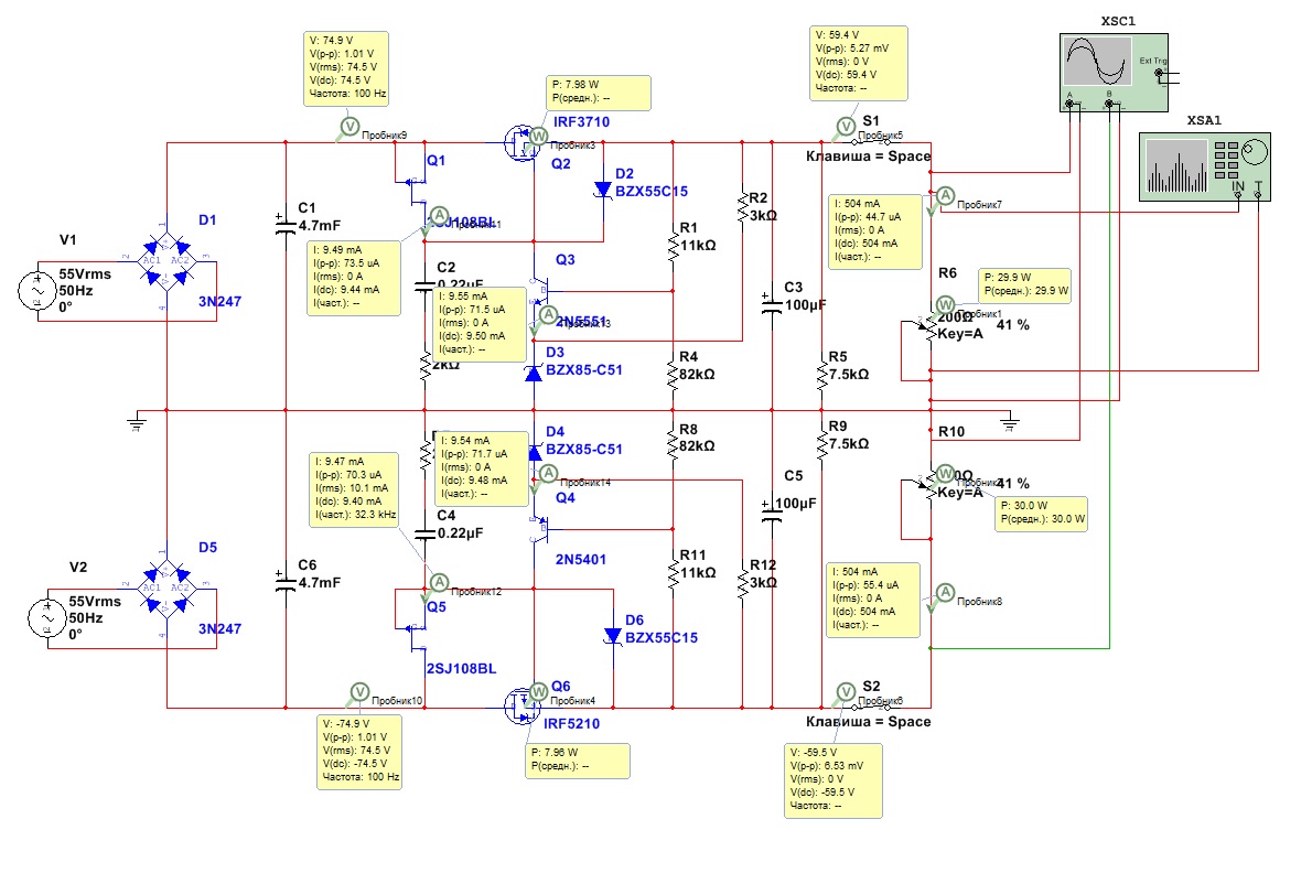

  21. #520
    06.04.2012
    849
    просто измерения в симе - (дополнения к посту по схеме "бюджетный")
Название:	Измерения бюдж&#10.jpg
ID:	259009 Нажмите на изображение для увеличения.
    файл в симе-14 - кому "поиграться" не лень...
