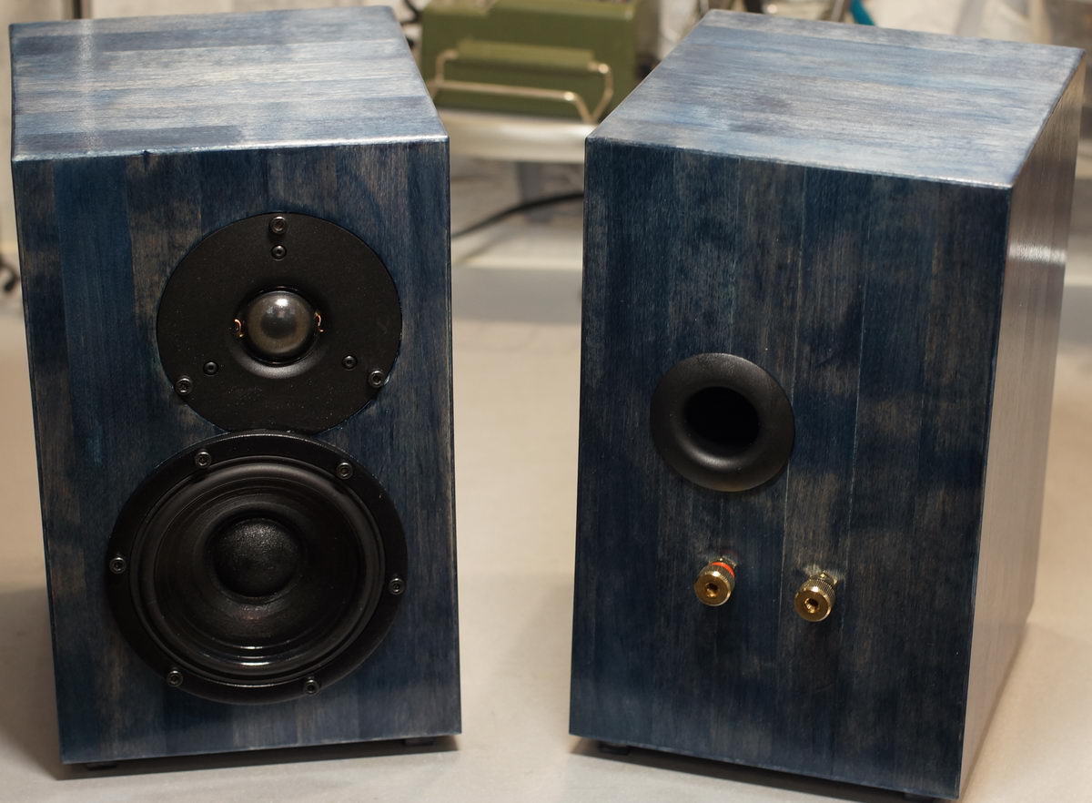

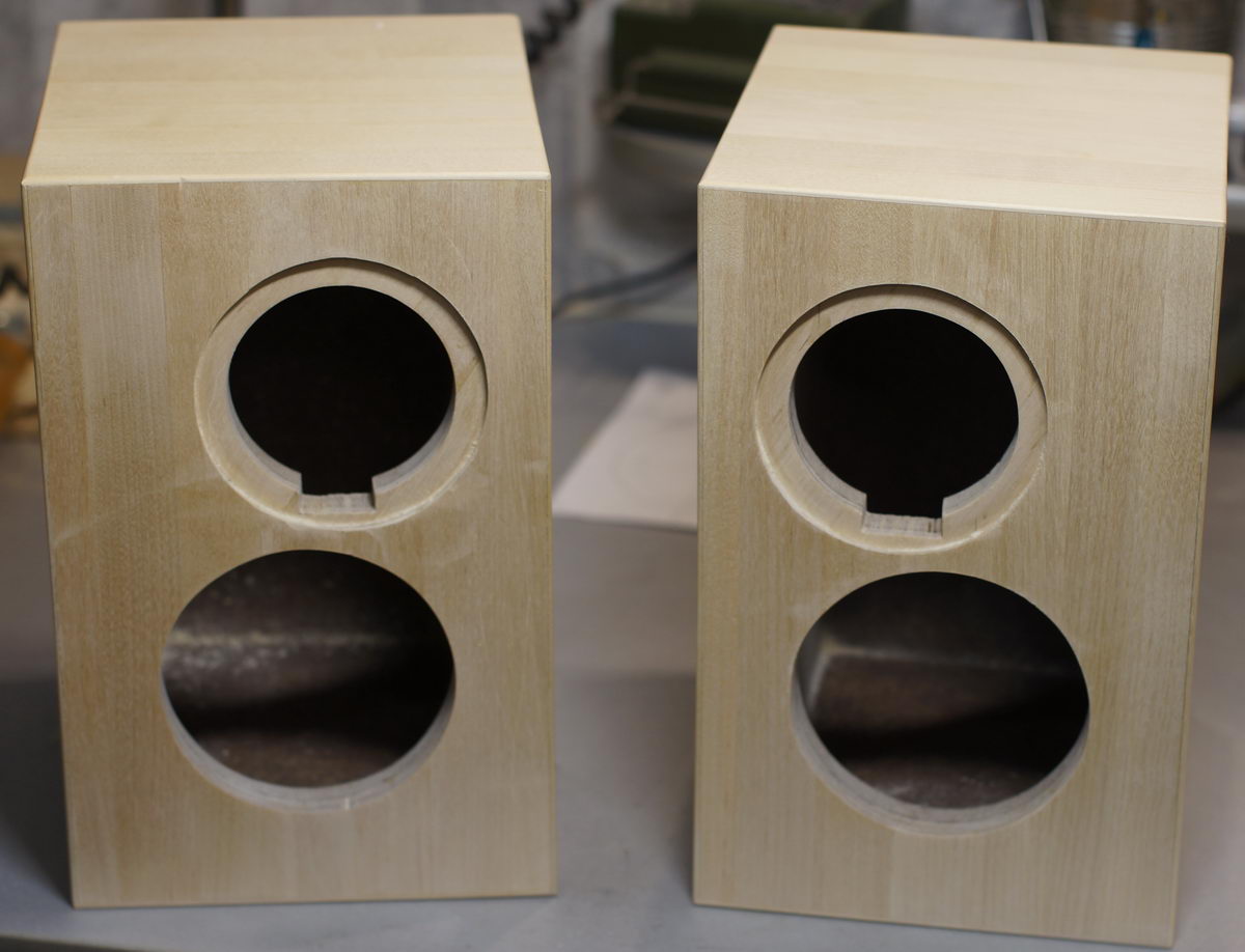

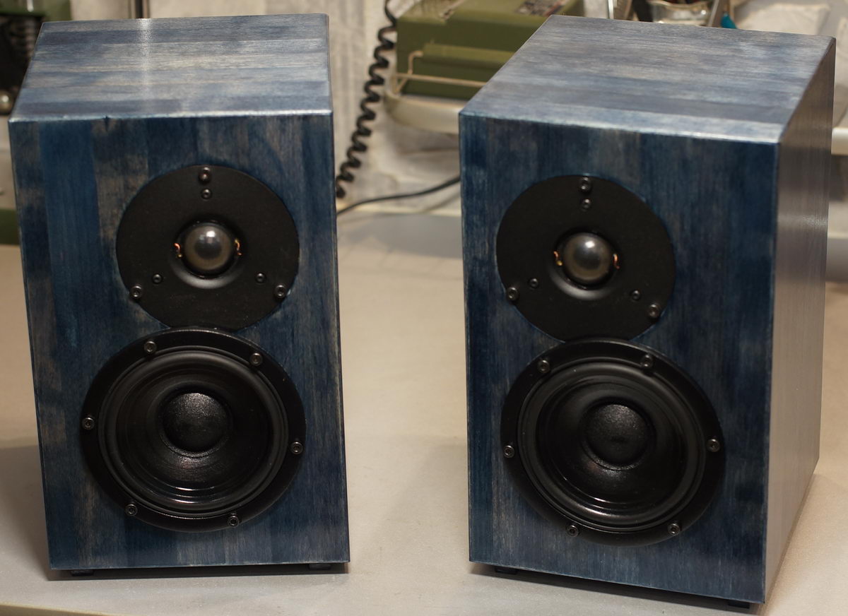

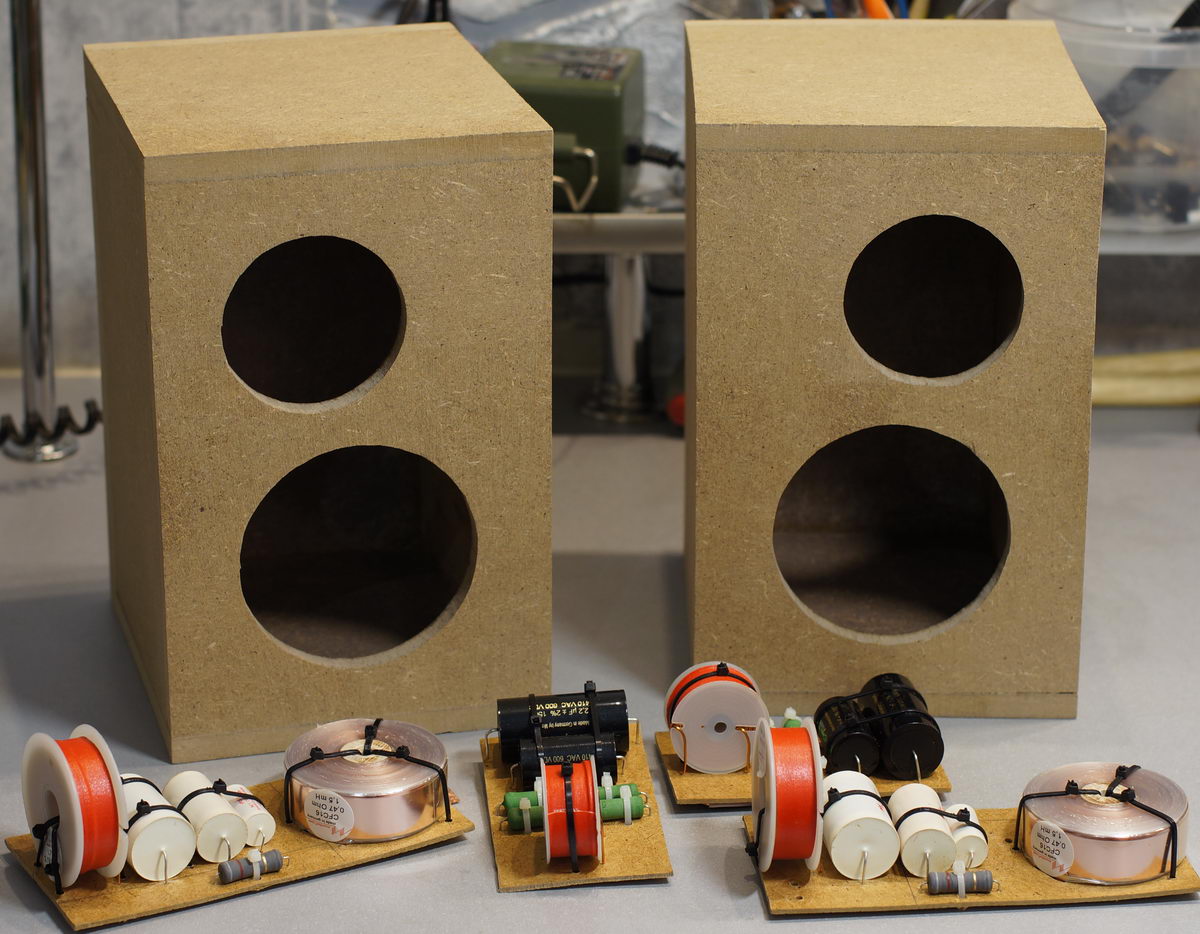

    Повторил этот проект Георгия. Небольшой фото отчет постройки приложил.Синеньких под старину вроде не было ))
    Корпус как в проекте,без отступлений,маленький, внутренний объем выдержал точно.
    Все стенки 25мм передняя 16мм.Тяжелые получились.
    Два дня слушаю.Играют.Очень хорошо играют.Выключать не хочется. Слушаю на :Ноут->APlayer->Asus Essense One->NoosferaA8.
    Бас есть, непонятно откуда, но есть и хороший плотный, упругий, конечно не нижний сегмент баса, но все в порядке.
    Середина отличная, вокальные партии здорово.Высокие чистые прозрачные. По сравнению с Оптима1 (большая)
    высокие гораздо чище чего мне в них всегда не хватало, да и бас у оптимы порасхлябаней,хотя играет она пониже.
    Комната 18м2, этих таблеток хватает. Планировал их как замену около-компьютерных свенов,но теперь в раздумьях,
    ибо играют таблетки существенно лучше основной у меня Оптимы. Наверно оптиму переделаю в маленькую ,а к этим таблеткам в будущем
    соберу басовую секцию.В общем есть над чем подумать...Пока займусь заменой ЦАПа.
    Все сказанное ИМХО.
    Георгий, спасибо за отличный превосходно звучащий проект с хорошей повторяемостью и за комплектующие.

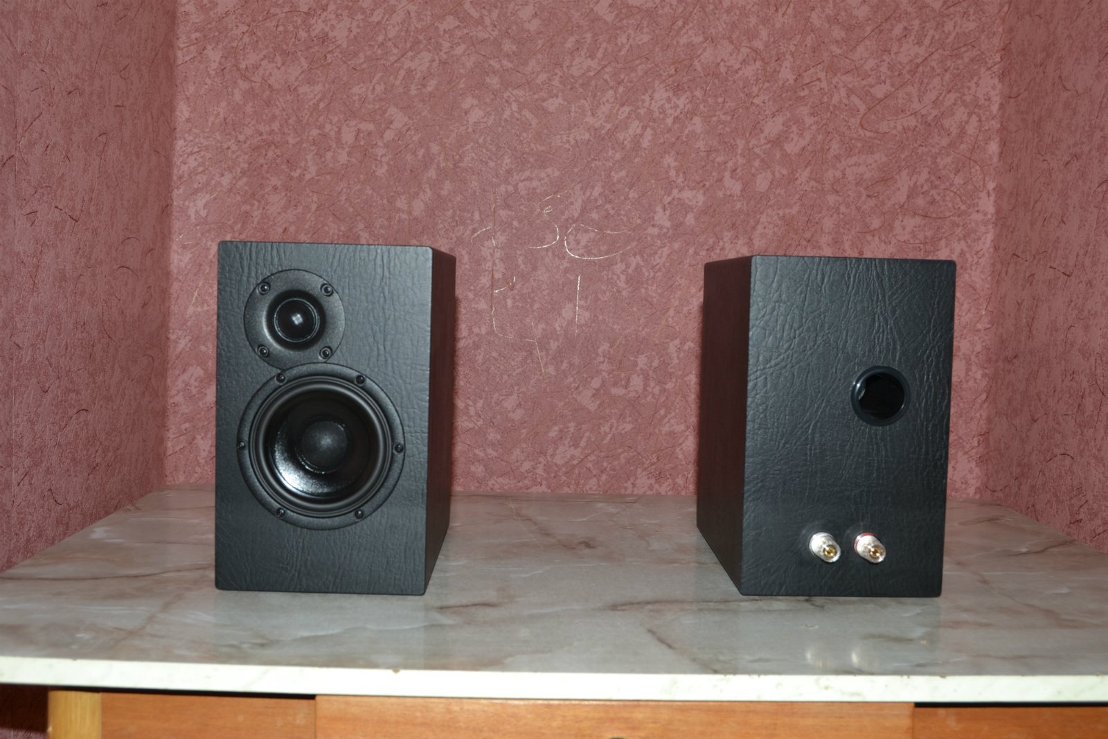

    Красиво, главное, что такой второй пары, в которую вложено много сил, нет ни одной. У меня похожая акустика, только пищалочка другая, (Sb acoustics) оочень красивый звук.
