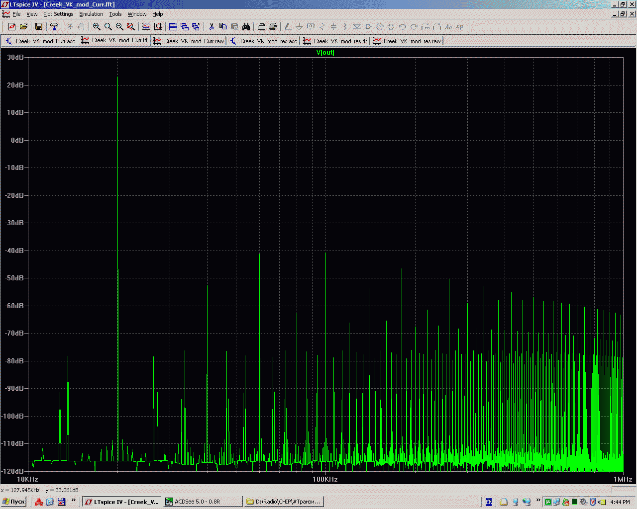

  2. #501
    лентяй Аватар для Alickkk
    30.12.2006
    Барнаул
    4,416
    По умолчанию Re: Улучшенный N-канальный выходной каскад

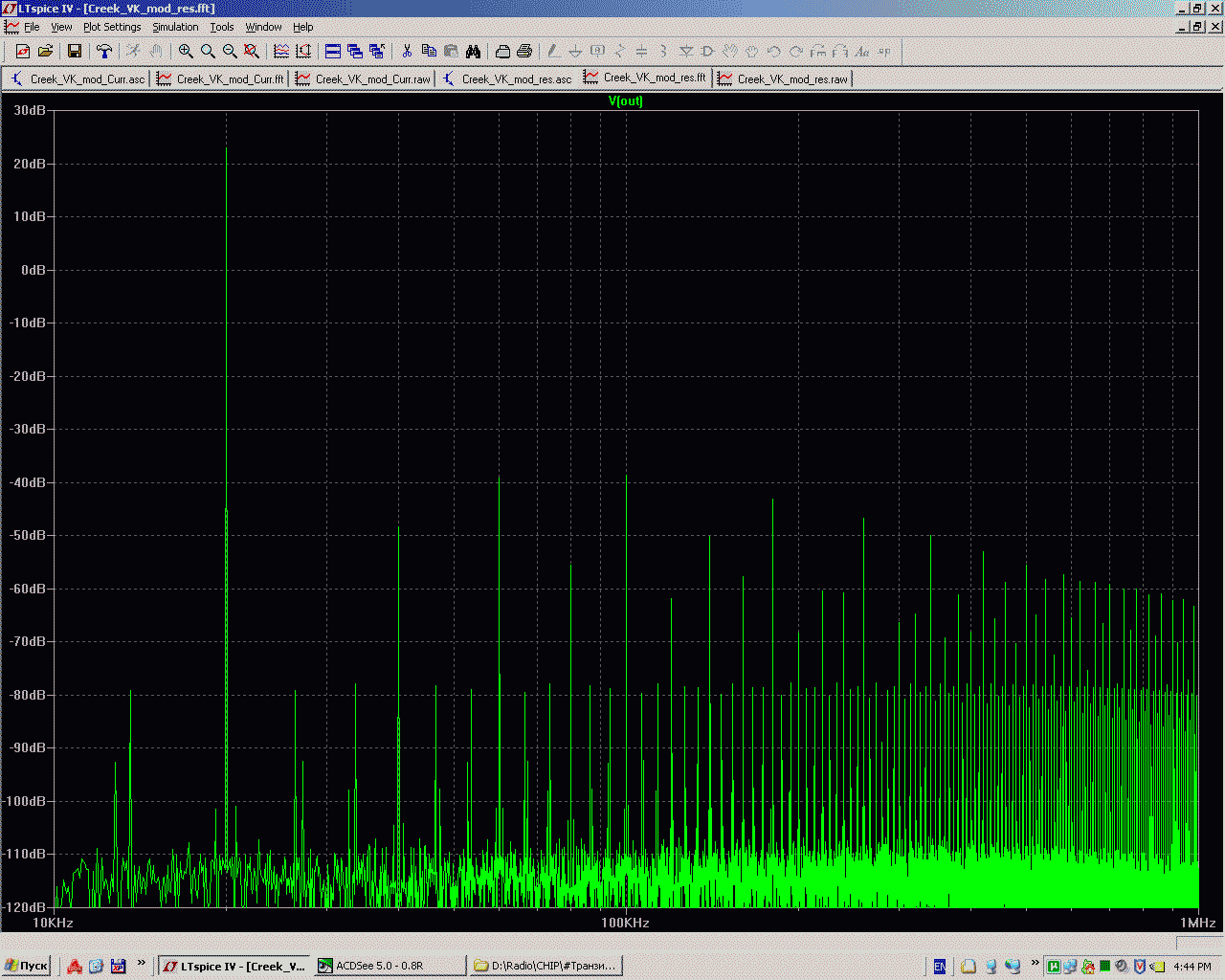

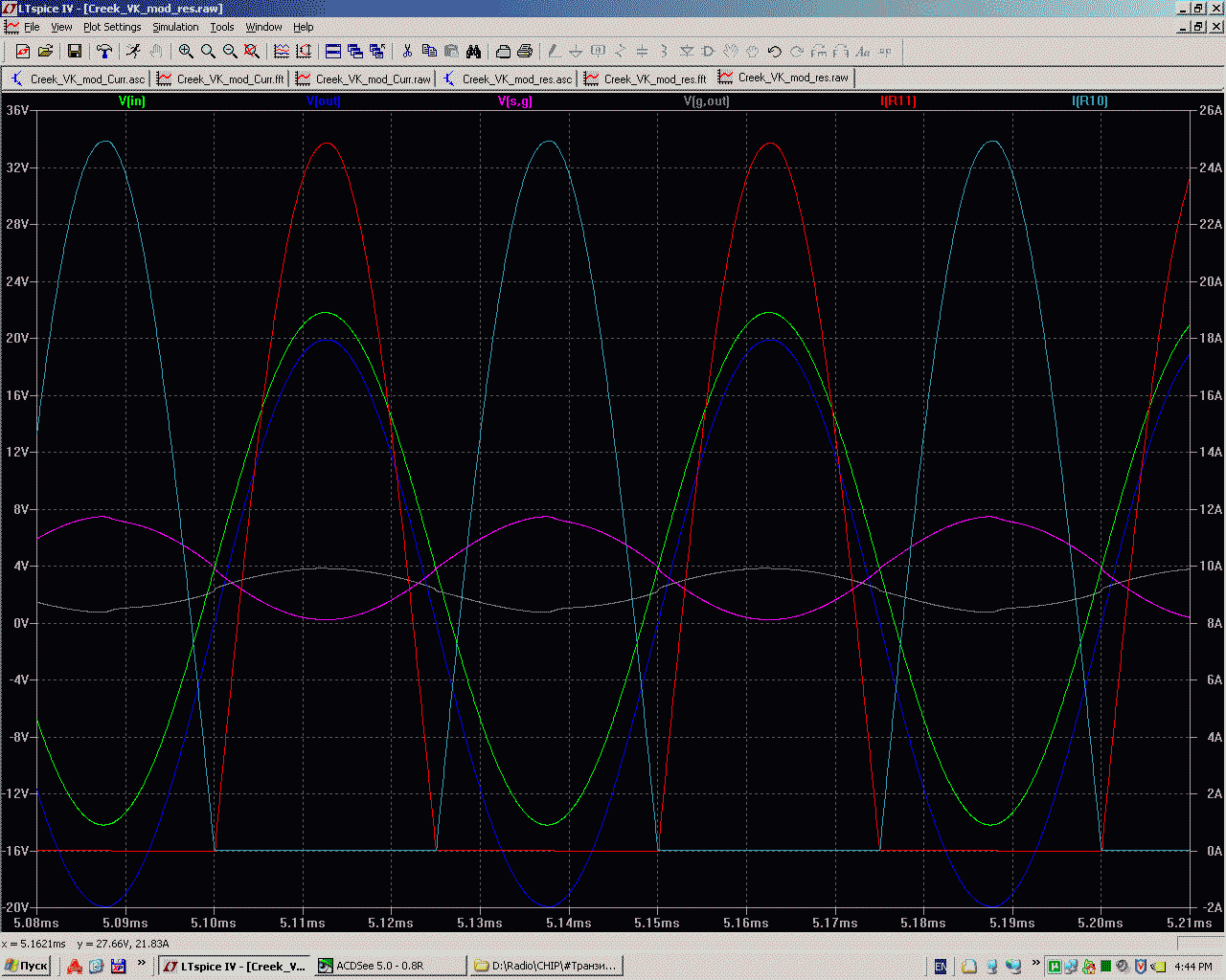

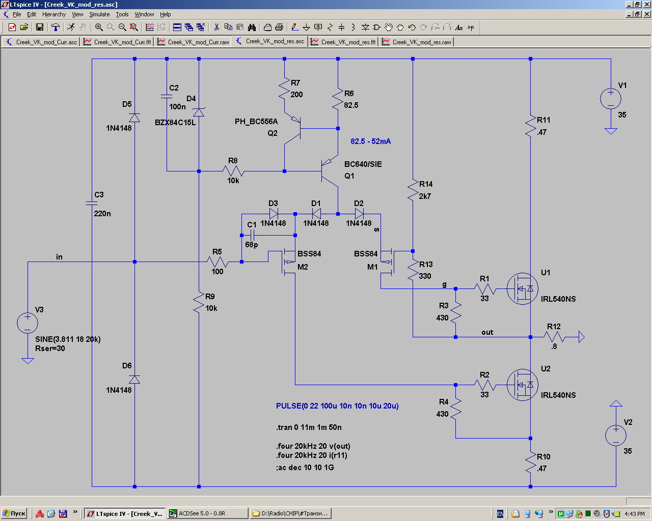

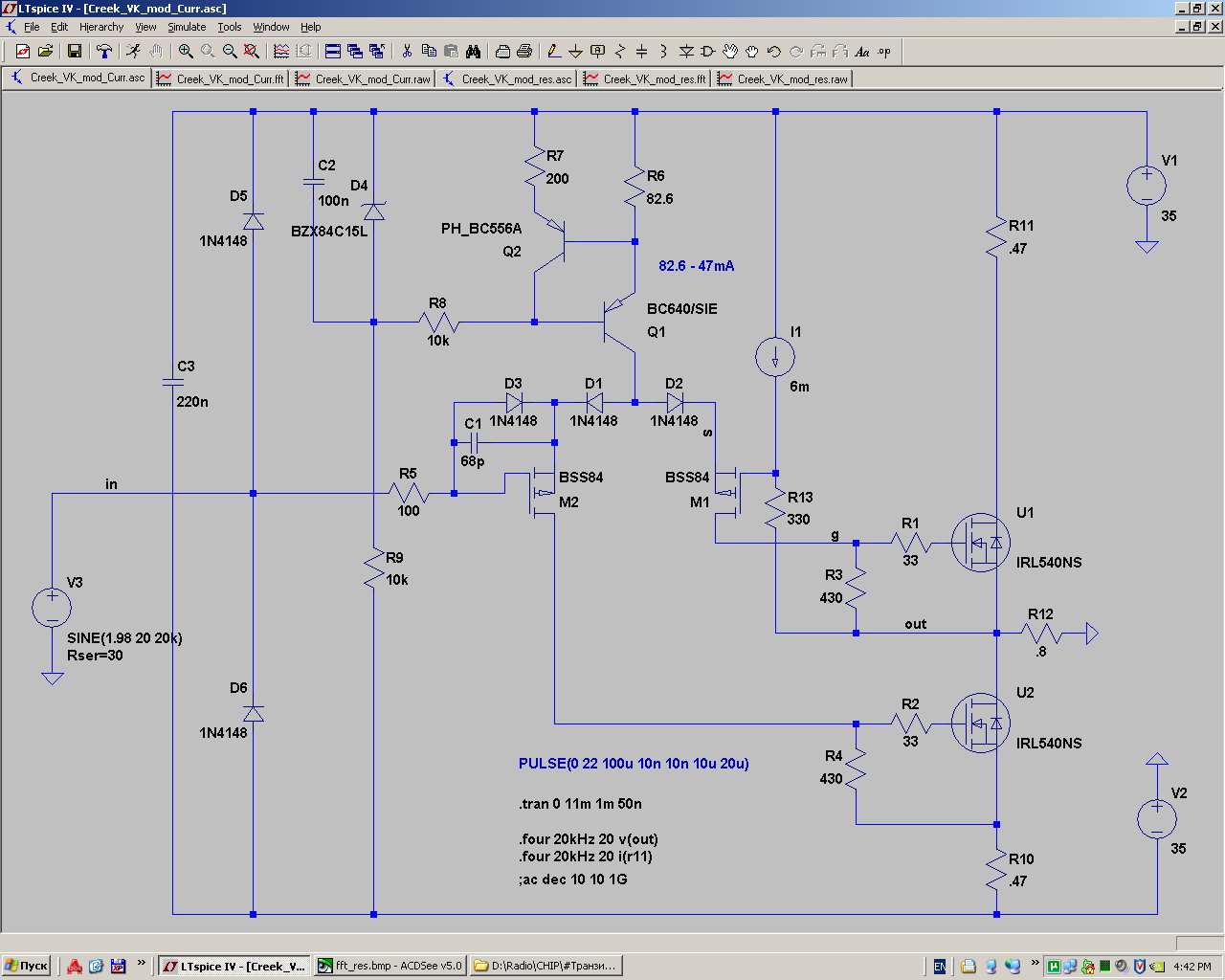

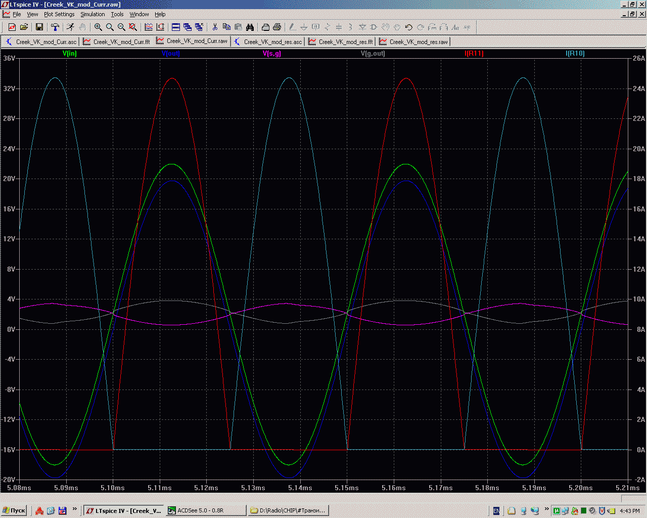

    Вывод - для смещения на резисторе нужен источник тока
    Оказалось, все, не так плохо...
    Достаточно было поиграться с R13 в затворе M4(увеличил в три раза). Правда динамический диапазон уменьшился до 20вольт...
    В аттаче сравнение ВК с ИТ, и ВК с резистором. (Rнагр=0,8R).
ID:	52305   Нажмите на изображение для увеличения.
ID:	52308   Нажмите на изображение для увеличения.
ID:	52334   Нажмите на изображение для увеличения.
ID:	52336   Нажмите на изображение для увеличения.

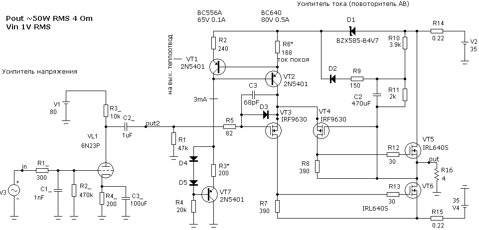

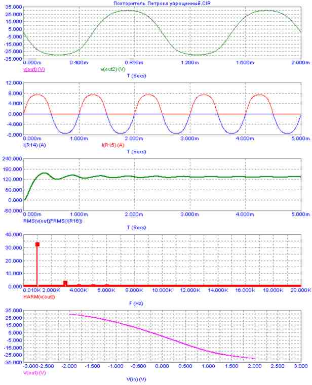

    В журнале Радиомир 08-2010 есть статья А.Петрова по повторителю напряжения класса АВ. В общих чертах упрощенный каскад Алексея Никитина (CREEK 5350). Хочу собрать на базе него гибрид. Как Вы думаете, это удачное решение?
    Плавное ограничение амплитуды происходит в каскаде УН для получения сглаженной амлитудной характеристики ("ламповое звучание"), при этом выходной каскад в клиппинг не загоняется принципиально.
    В прикрепленных файлах есть SPICE модель MicroCap, это конечно не реальный макет, но дает некоторое представление о работе схемы.
    Просьба сильно ногами не пинать, я не профессиональный схемотехник.
    Спрашивал мнение на Аудиопортале - никому не интересно . Повымерли что-ли все.
