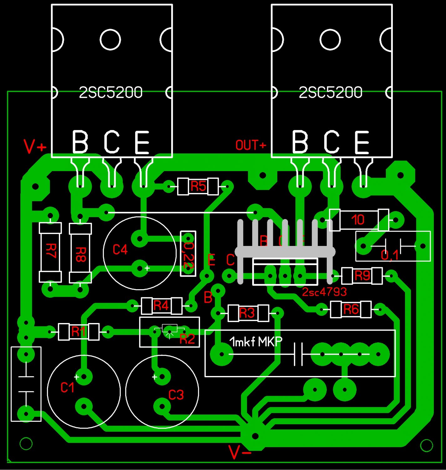

    По какой ПП собирать?

    Смотря какой вариант, если JLH2005, могу свою предложить.. точно рабочая, там только цобеля нет на ПП, добавите если что.

    evilhammer, У Вас печатка для схемы из первого поста?
  15. #514
    Частый гость Аватар для evilhammer
    05.10.2007
    Беларусь, Минск.
    346
    Нет.
    Забыл подписать, это печатка для самой первой версии- JLH69...от него уже пошли все остальные модификации...)

    Ну так это и есть 69-й JLH...
    Только у меня нумерация деталей под Шихманский вариант.
    Я так и понял. Печатка красивая.
