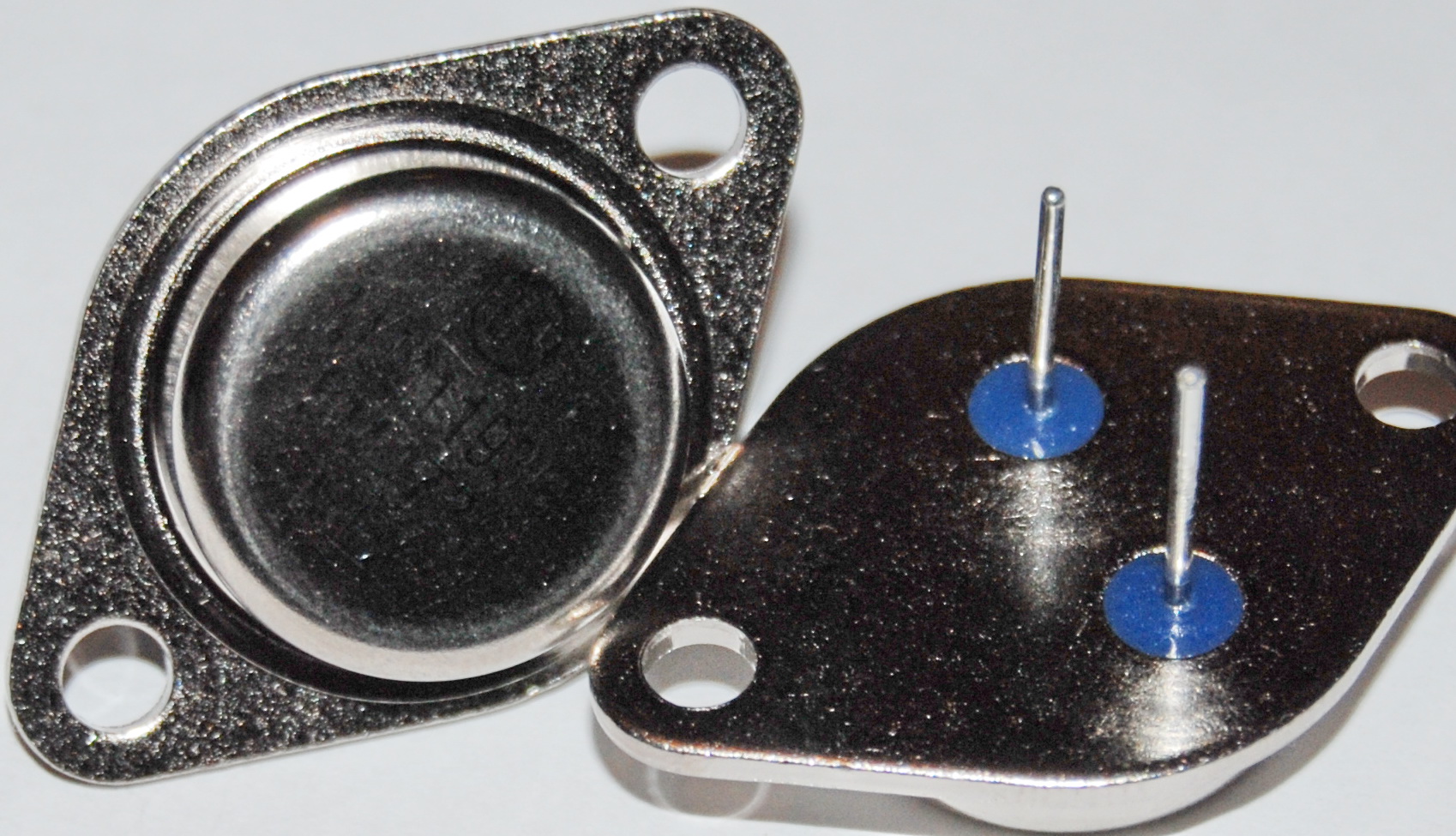

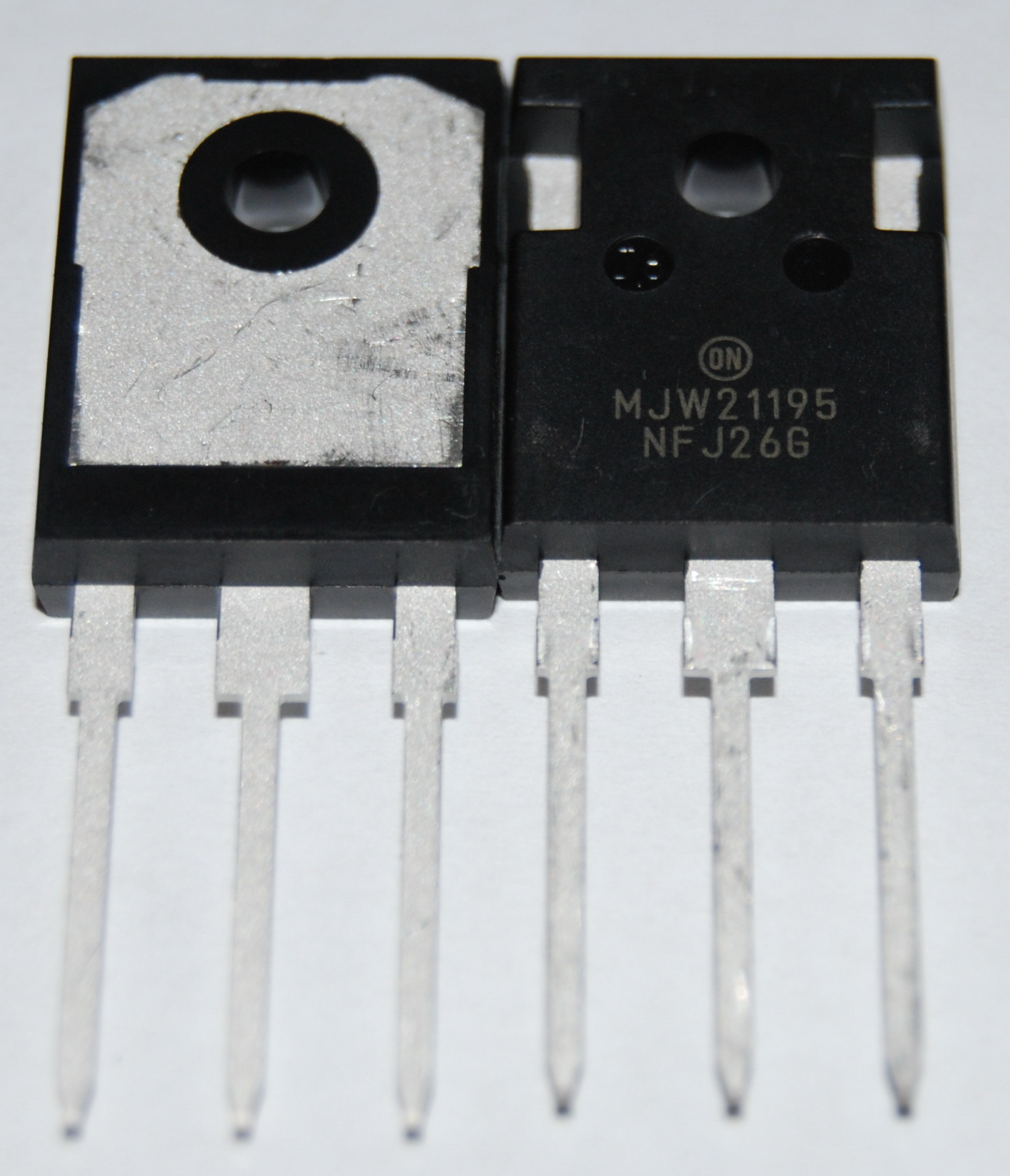

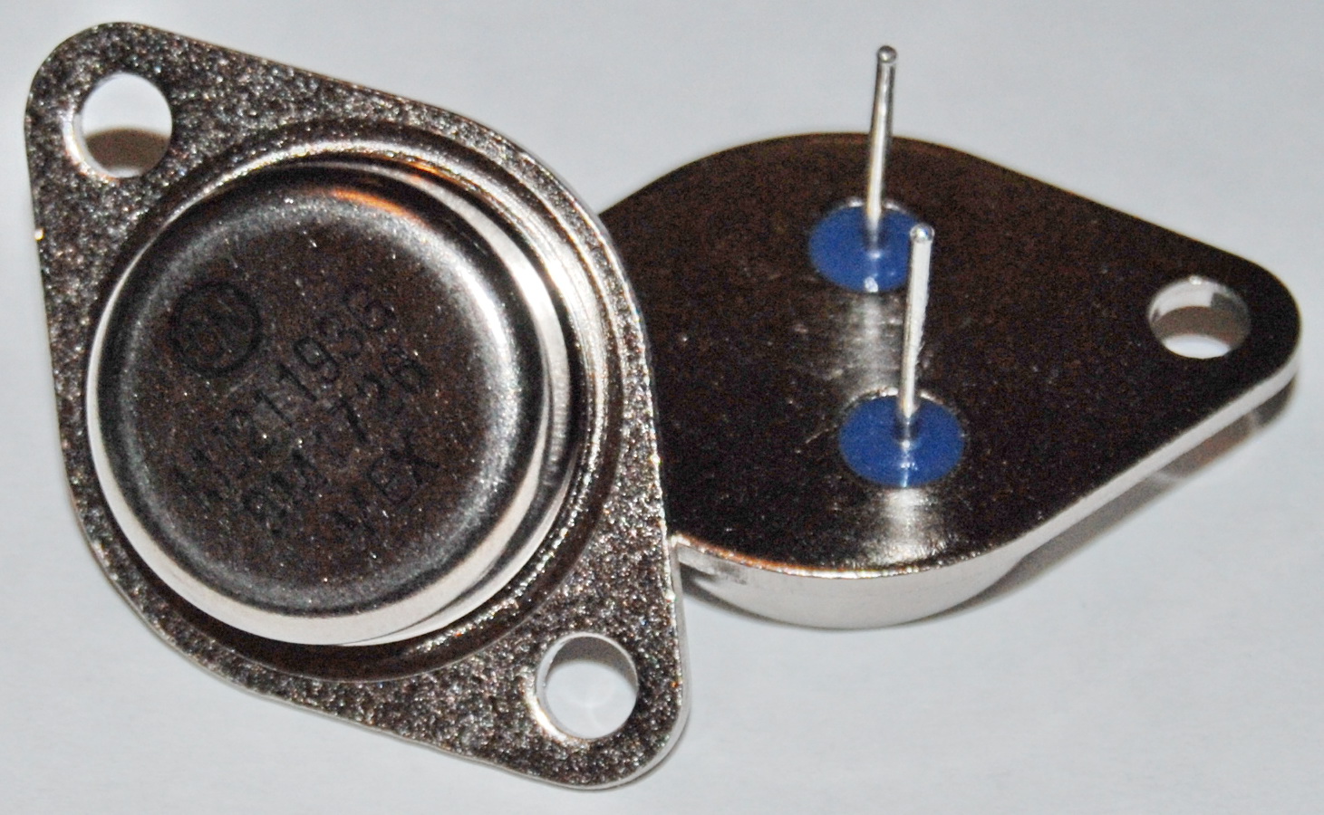

    Еще немного фоток (21193 отказался нормально позировать)
    21195 Китай, остальные Корея/мехico

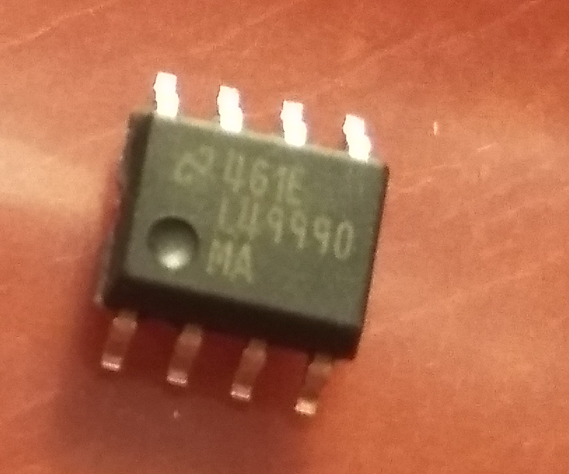

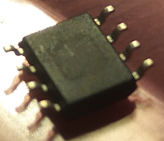

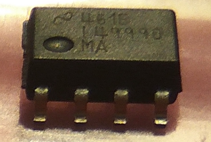

    Вергилий, не сможете LME49880 сфотать?
    А вот кстати приехали LME49990.
    Оригиналы или как?

    Цитата Сообщение от djlex55 Посмотреть сообщение
    Оригиналы или как?
    С таким качеством фото даже оригинал покажется леваком.

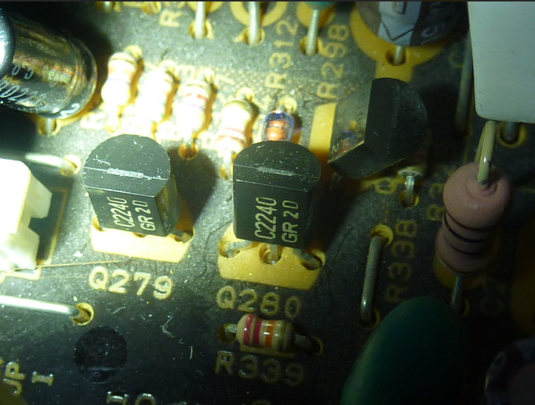

    А потом по форумам песни поют: "У меня не работает схема. Она говно." А что собрал на таких вот, выясняется постов через сто.
    Озадачили.
    Вот это тогда что ? стоит в Yamaha 890 и крафт 400,усилки 20 летней давности, тоже левак ставили что ли ? 970 такие же, не подлез фотик,но они без двух точечек как увас.

    Вот настоящие
