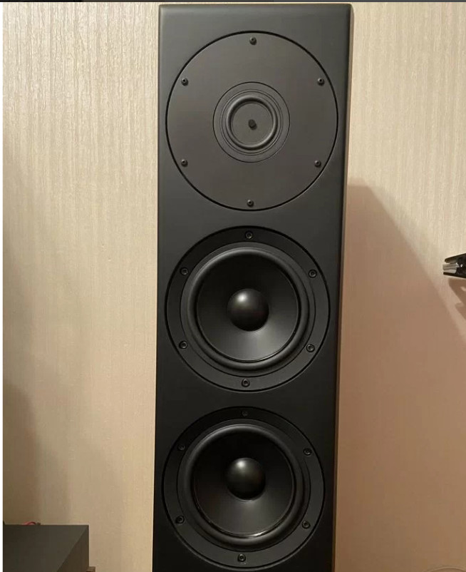

    Кто узнаёт, что за "пищ"? БМР какой-то.
    Поделка называется Naim Audio Ovator S-400, если что.

    Это, Денис, наверное, сам оватор и есть.

    БМР какой-то
    S-400 применены плоские BMR-излучатели Naim и 2х165-милиметровые НЧ динамические головки.
    В них применяется такая же система активной подвески как и в старших моделях. Основание изолировано от основного пространства инновационной пружинной подвеской, а плоский BMR-излучатель тоже крепится при помощи своей подвесной системы.
    Кроссовер четвертого порядка, с частотой среза 700Гц,
    https://in-sound.ru/catalog/rasproda..._zebrano_demo/
    Размер ВЧ динамика, в дюймахi
    1,8 Чувствительность, дБ/Вт/м
    88
    Вот вам и ширик (БМР) с 700 гц...
    https://www.naimaudio.com/ru/products/ovator-s-400
    Ovator S-400 от Naim обеспечивает исключительный звук в небольших помещениях.
    Пишут, что 2,5 полосы (тут не понял))). БМР в отдельной трубе внутре.

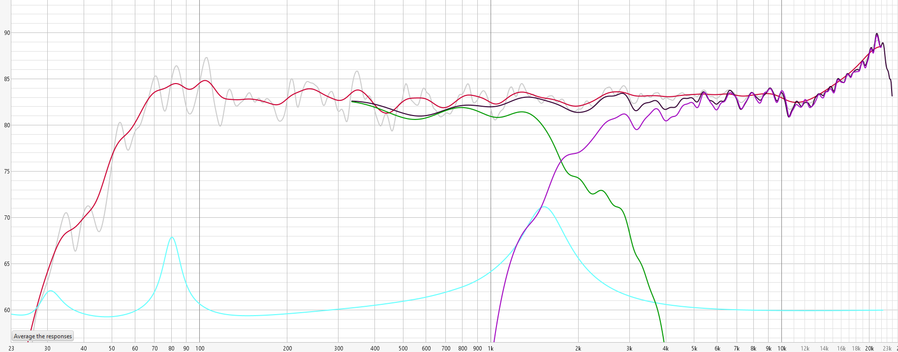

    Чутка картинок по этой теме
    Полосы поделил достаточно низко
    Измерения (в другом месте, поэтому на НЧ комната иначе проявилась, плюс поворотный стол подгаживает, но интересует все что выше) под разными углами. Еще интересовало как все же лучше расположить: ВЧ вовнутрь или наружу (хотя смещение у ВЧ как раз и не большое на баффле, тот же НЧ смещен в сторону сильнее).
    На графиках градусы в "+", это когда ВЧ колонок ближе к центру, и поворачиваем колонку к слушателю/микрофону, "-" соответственно разворачиваем от "слушателя".
    Отличия на мой взгляд не принципиальны, но есть ощущение, что ставить ВЧ наружу будет даже получше.

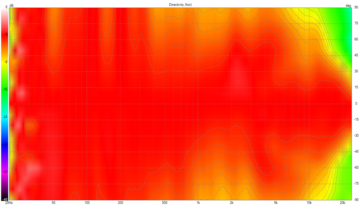

    Или так)))
    Подозрительно ровно, не обнаружил каких-то явных провалов.
    Да, не так давно заполучил еще микрофон с калибровками. Я понимал, что мой кривой на ВЧ, но не ожидал именно в том месте, где вошкался ранее с выбором фланца под ВЧ динамик. При измерении с откалиброванным микрофоном, именно вся борьба за линейность пошла в пешую))). И оказалось, что варианты фланцев, отметенные на старте, "подгаживали" меньше. Благо у меня их было много разных и перемерил по новой.
    На остальную часть (включая фильтр) измерения с иного микрофона не повлияли.
