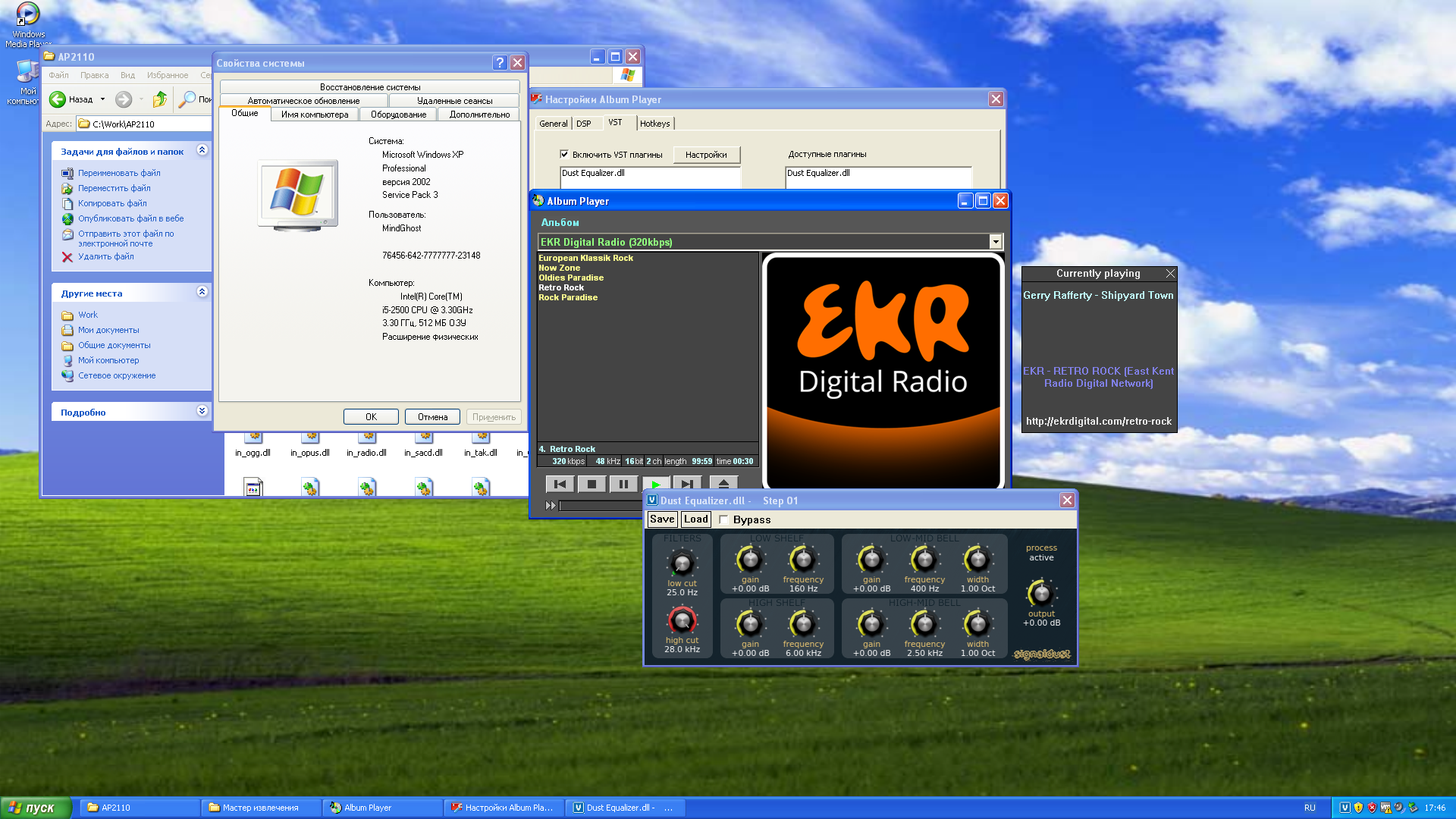

    Добрый вечер.
    попытался запустить на винд ХР SP3 2.111, 2.110 при попытке выбрать файл для воспроизведения выскакивает ошибка
    текстовое описание https://yadi.sk/d/r-YrL4Qw_rYRAg
    и при попытке в ap2config зайти на вкладку VST, выскакивает та же ошибка.
    заработала версия 2.105, но с VST то же ошибка.
  9. #5148
    Завсегдатай Аватар для Igor_A
    21.05.2010
    2,435
    По умолчанию Re: Album Player (APlayer)
    baks
    Скорее всего, какая-то нестыковка с конкретной конфигурацией.
    Вот только что скаченную 2.110
    http://albumplayer.ru/AP2110.zip
    запустил с выбором файлов на XP SP3
    И VST запускается тоже.
    возможно, другая ХР SP2 на этой машине, так же себя вела, железо старое...
    на другой машине на 7-ке все норм.
