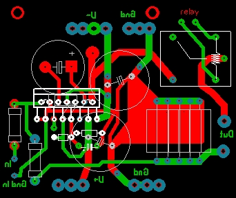

  17. #5136
    18.06.2012
    г. Обнинск
    2,212
    По умолчанию Re: УНЧ на TDA7294/93
    yarebel, Плата усилителя в общих чертах Нажмите на изображение для увеличения.
Название:	плата усилител&#11.JPG
ID:	229793 пара резисторов навесом. Питание от отдельных обмоток, на каждую по диодному мосту. Общий провод формируется на плате.
    У Вас случайно регулятор громкости не с линейной зависимостью?
    Последний раз редактировалось aganext; 18.02.2015 в 18:09. Причина: Уточнение.

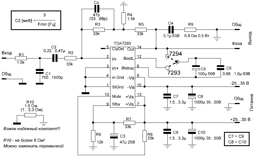

    Уважаемый, aganext, регулирую с компьютера, спасибо за печатку.
    \ Нажмите на изображение для увеличения.
    Подскажите пожалуйста, как грамотнее в данной схеме (она у меня один-в-один) уменьшить Кус?
    Последний раз редактировалось yarebel; 19.02.2015 в 09:09.
  19. #5138
    Новичок Аватар для yarebel
    28.06.2010
    Узбекистан. Ташкент
    96
    Вот, и все молчат... А у меня уже паяльник нагрелся, да блины стынут
  20. #5139
    18.06.2012
    г. Обнинск
    2,212
    yarebel, Имхо, правильнее было-бы на входе усилителя поставить приличный регулятор громкости, не более 10кОм, с буфером или эммитерным повторителем после него. Регулирование громкости по цифре приводит к хорошо заметной деградации звучания и потому заморачиваться с уменьшением Кус нет ни какого смысла. Декко Вам ответил на вопрос, но это не значит, что данное решение для Вашей ситуации.
  21. #5140
    28.06.2010
    Узбекистан. Ташкент
    96
    aganext, Да пробовал Я разные регуляторы, но удобнее для меня цифровой и по звуку для меня пока лучший. Поэтому и хочу уменьшить Кус.
    На выходе цапа у меня OPA2132.
