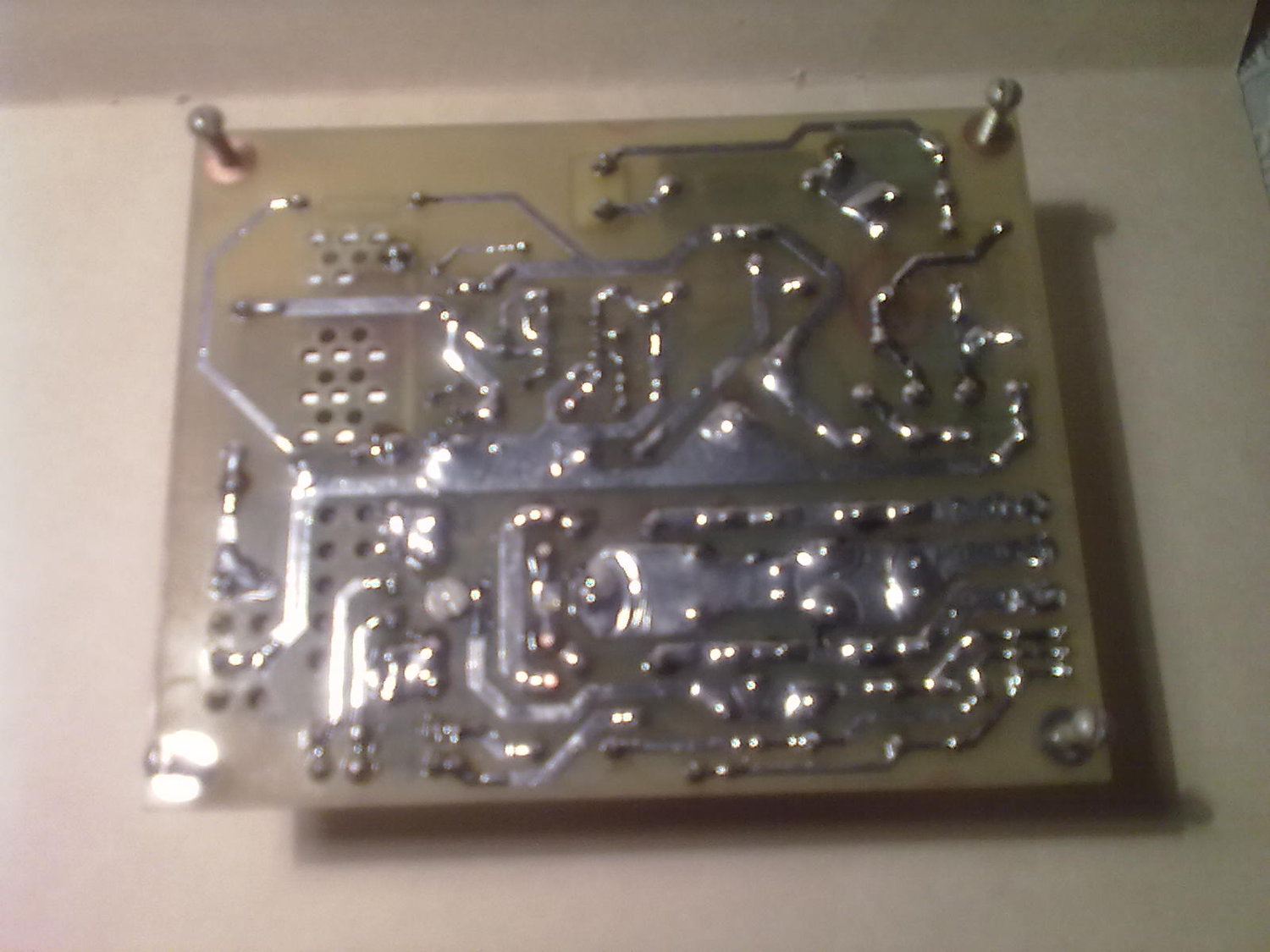

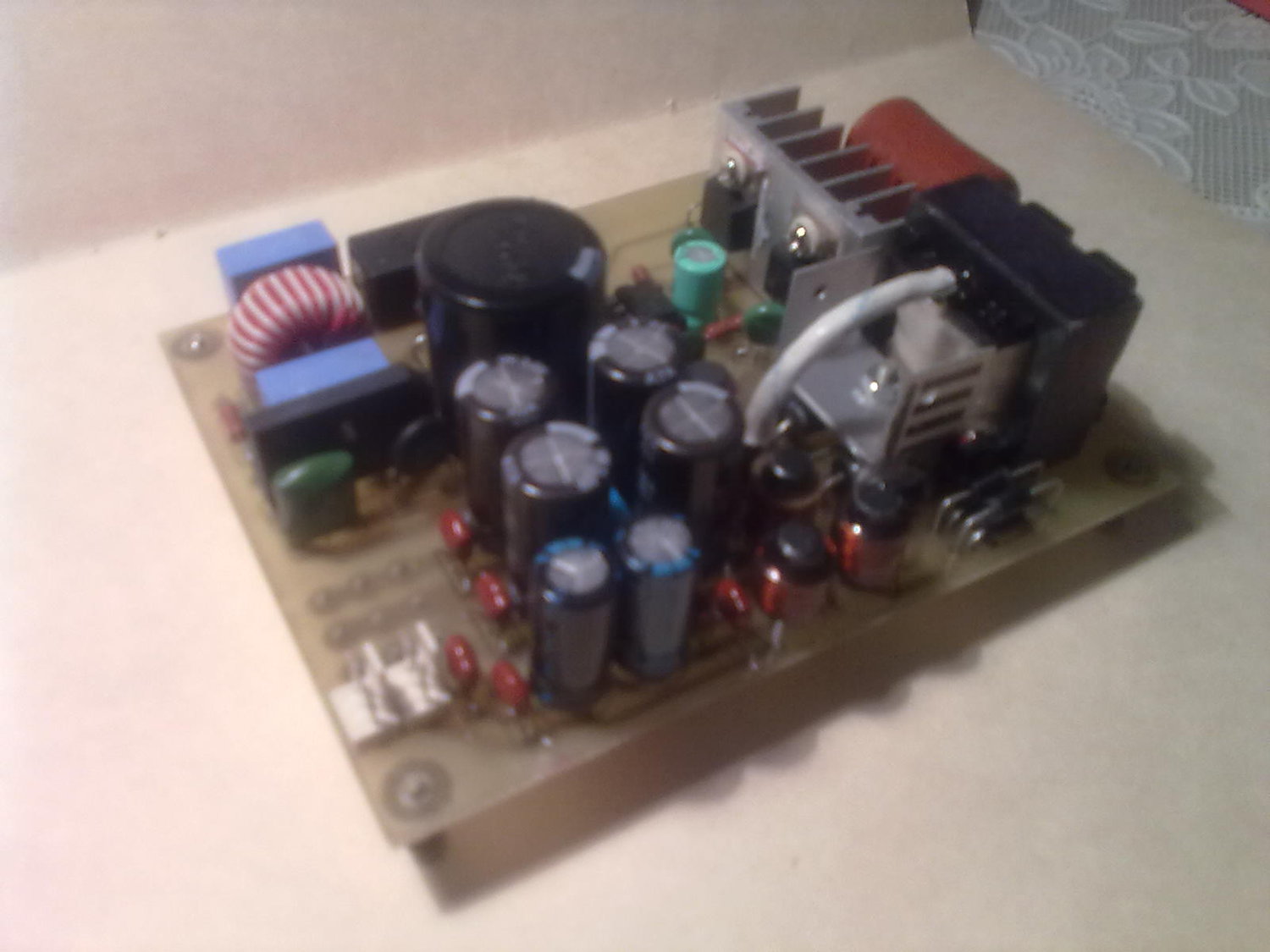

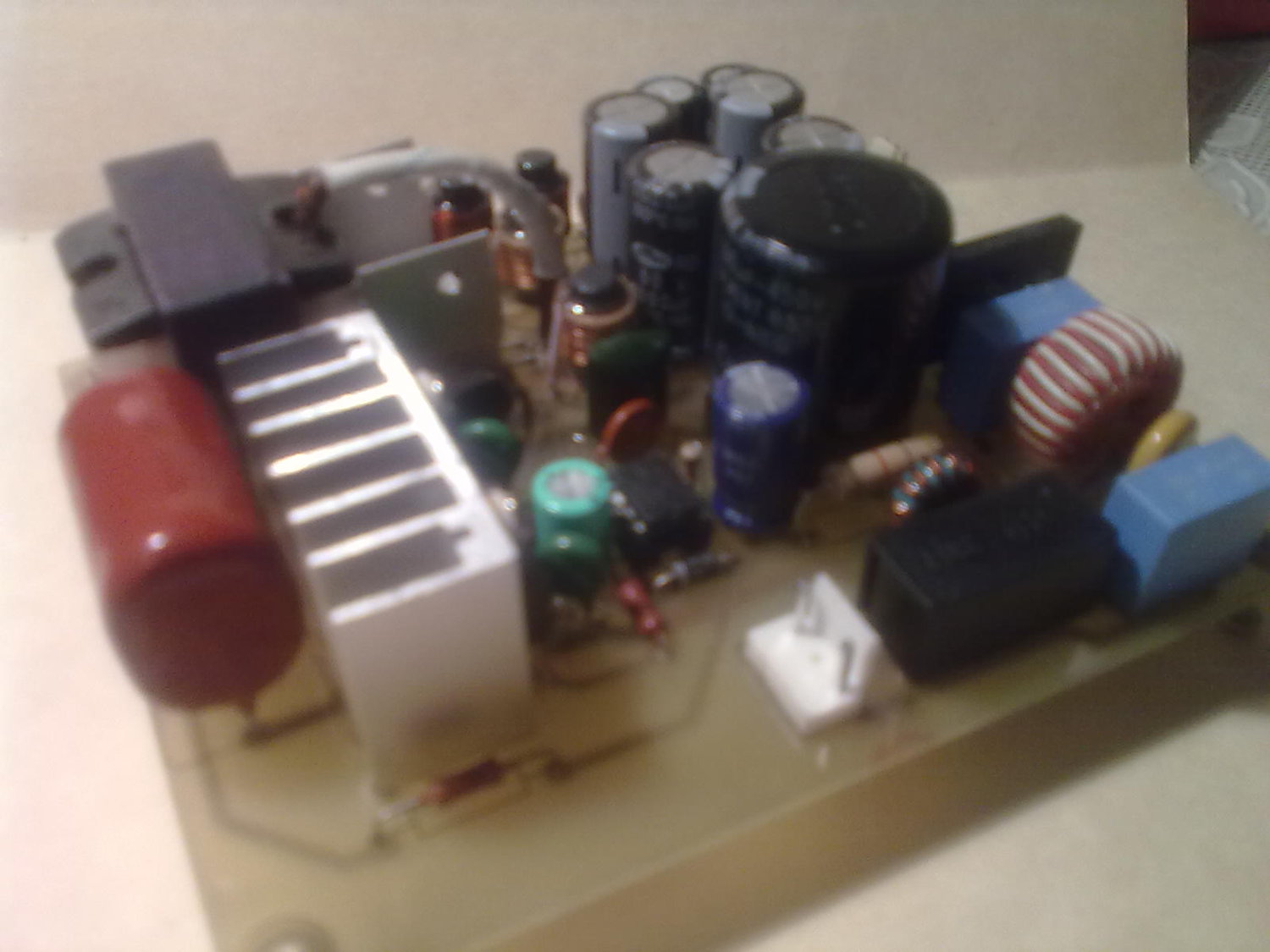

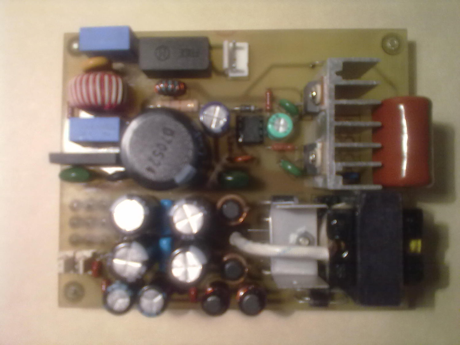

    Cделал очередной БП теперь уже на IR2153. Схема не новая, проверенная народом, поэтому приложу печатку без схемы и фото собранной платы. Все нормально работает. Нагрузку держит, но! После нескольких минут работы транс начинает "цикать". Выяснил, что виноват драйвер. капаю ему на спину капельку спирта и дую на него через трубочку от капельницы.
    Цикание сначала становится реже, затем исчезает. Спирт испаряется и через пару минут, когда корпус прогревается до 50 - 60 градусов, все начинается снова. Напруга на выходе скачкообразно пропадает, т.к. драйвер уходит в защиту. У меня была еще одна 2153. Поменял. Эффека нет. Может серия в браке? Не могу понять в чем дело. Ведь и питание мелкосхемы и ее температура в "даташитовских" пределах. Может кто сталкивался?
    Ни чего себе в норме, это же температура корпуса, кристалл горячее, варианты борьбы - радиатор микросхеме приклеить, увеличить затворные резисторы и если есть возможность уменьшить частоту преобразования.
    ---------- Добавлено в 20:49 ---------- Предыдущее сообщение в 20:41 ----------
    Как бы я хотел посмотреть на принципиальную схему, а то по плате похоже что вы собрали одноактный прямоходовый преобразователь. К стати трансформатор с зазором или без?

    Так это нормально работающая защита работает? Мне казалось, что такая температура неизбежна, чтобы потянуть затворы. Резисторы в затворах увеличить можно. Правда есть опасность получить сквозняк на не полностью закрытом переходе. До 50 ом достаточно для IR840? Частота 45 кгц. (или около того). Не так уж и высоко. Радиатор на эту восьминожку? Раньше не встречал для этих драйверов такого решения.
    Транс без зазора. Стандартный полумост.
  14. #5133
    02.05.2010
    Псков
    74
    3,292
    Адександр, ты полагаешь, что по плате мы в состоянии опознать проверенную народом схему.
    нет уж. индейское жилище, фигвам называется.
    одно могу сказать, что микросхема не должна так нагреваться. что-то у тебя не в порядке. или уже подпалено.

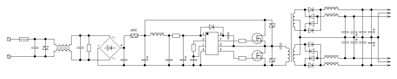

    Схема, так схема. Вот еще пример
    После трансформатора схема мостов - фильтров не нужна, т.к. от нагрузки (в моем случае) ничего не зависит.
    Увеличить затворные резисторы с 27 ом до 51?
    А может это не полярный конденсатор между 6 и 8 ногами микрухи виноват?
    Нам не пример схемы нужен, а имена та схема которую вы собрали.
    Посмотрите на пример котрый вы привели, у классического полумоста есть классический емкостной делитель, делитель делит входное напряжение попалам, и эта половинка напряжения подаётся на обмотку трансформатора, а второй вывод трансформатора подсоединяется к ключам.
    По вашей печатке видно что трансформатор подсоединён к минусу входного напряжения, тем самым вы сделали однотактный прямоходовой преобразователь, и вас спасает от перегорания ключей, конденсатор который вы включили между трансформатором и ключами. В одном такте происходит передача энергии во вторичную цепь, а во втором такте происходит размагничивание трансформатора при помощи напряжения накопленного на конденсаторе. В каком то смысле схема рабочая, но это явно не классический полумост.
    Добавьте делитель из плёночных конденсаторов хотя бы по 2мкФ, и проверьте как будет работать схема, вполне возможно микросхема не будет нагреваться и щелчков не будет, не забудьте поставить резисторы параллельно конденсаторам где то по 150кОм.
    Чтобы избежать сквозняка ставят параллельно резисторам диоды. Забыл сказать.

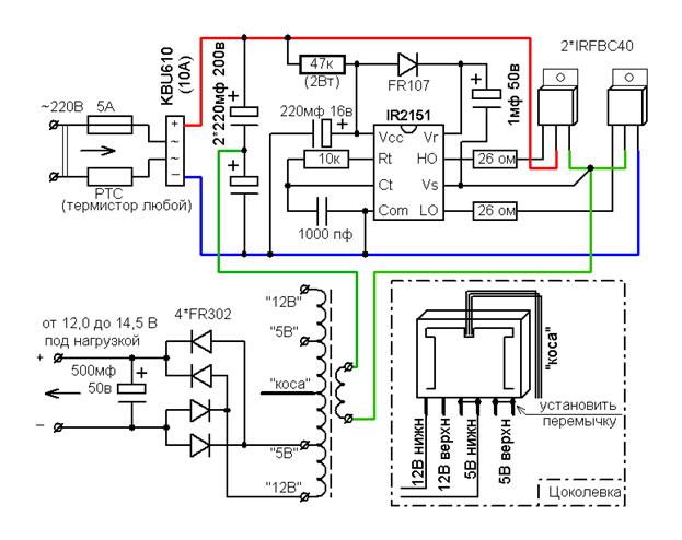

    Схему полностью я не рисовал, т.к. она слишком простая. Обычное включение драйвера, вместо двух электролитов - один... ладно. Придется нарисовать.
    Завтра, наверное, уже.
    Ну и кому я распинался, что должен быть делитель напряжения?
    У тебя нет делителя для средней точки транса. Он делается либо двумя электролитами на 200В либо как у тебя - одним на 400В при этом добавляется пленка - 2 кондера последовательно с + на -, а средняя точка и есть то, что у тебя отсутствует!
    "-" плохо разведен, нужно сначала завести на ИРФ840 а потом ужена драйвер.
    Вот еще пример
    это пример, как нельзя делать.

    Вот набросал схемку. Правда без номиналов, но они есть на печатке.
