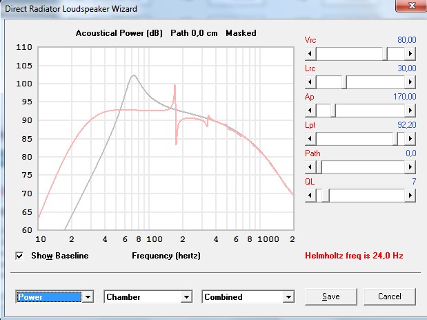

    по просьбам трудящихся Нажмите на изображение для увеличения.

    Получается они в принципе идентичны, только второй дин (фокал?) просто громче немного, или это один и тот же дин 315?
    ну да, даташит глянь у них чуйка разная, 86 и 88. может всё ж не надо так, хватит 30-35, 30 чистого уже не слышно, 35 ещё как то.

    [QUOTE=владимирр;3302789]ну да, даташит глянь у них чуйка разная, 86 и 88. может всё ж не надо так, хватит 30-35, 30 чистого уже не слышно, 35 ещё как то. Я в спикербокс лайте подгонял под ровную АЧХ, если фи частоту делаю выше, горб появляется и его объемом не поправишь, это оптимальные значения для АЧХ, передаточной функции ее фазы и групповых задержек. Вот чего не вижу у себя, так spl и влияния чувствительности дина. Да и непонятно, какая чувствительность будет достаточной для Саба LFE канала. Так то и объем Саба и ровная АЧХ меня устраивают
    да я не об этом, я про всё эту бытовуху на саб, ты глянь разницу в чуйке бытовухи и ПРО. 3дб это мощу надо вдвое, а шесть уже вчетверо
