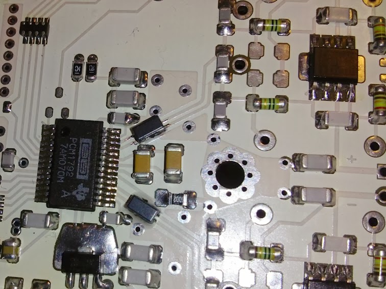

    Единственный очень скользкий момент - наличие катушки индуктивности в таком месте. Схема не просто наловит кучу ВЧ мусора, но к выходу еще и усилит наловленное на не один десяток дБ (!!) (значит даже то, что схема является ФНЧ-3, не избавит от проблемы "мусора").
    Я пробовал ставить common mode дроссели в линии токового выхода, DLW31SN900 (просто их есть у меня немножко и они как раз хорошо ложатся на дорожки моих ПП). Ни уши ни измерения- в рамках моих скромных мерялок- не показали никаких изменений. Возможно, индуктивность слишком низкая.
    Но емкости у аркама, конечно конские. Я пробовал разные варианты, мне показалось, что увеличение до 4700 в землю и больше как то "зажимает" звук. Скорее всего, эти емкости начинают грузить выход дифампа через и/у резистор относительно небольшого номинала. Сейчас ставлю 1500- 2000 пик и 10 нан.
    На а как иначе?
    ЦАП - источник тока, а PCM17хх - так еще и реально довольно высокоомный (двойной каскод на выходе?) Как на фоне этого сопротивления должна/может работать дополнителная небольшая индуктивность?
    Чтоб работало, нужно сделать выход ЦАП низкоомным на ВЧ - конденсатором на ногах, тогда и получится фильтр.
    Да, у PCM17хх есть небольшая собственная емкость на выходе ЦАП, ну обеспечит это частоту среза где-то на десятках МГц, как это поможет?..
    П.С. фильтры для источника тока и для источника напряжения несколько отличаются.
    Всё это справедливо для рабочего (полезного) диапазона частот. Вч мусор, пролазящий на выход микросхемы цап- паразитный сигнал, вообще никак не подчиняющийся режимам работы выходных каскадов цап, пытаться вопхнуть его поведение в рамки каких то источников тока и пр. - не совсем корректно. Я считаю, что его нужно рассматривать как паразитную вч наводку, и исходя из этого как то пытаться с ней бороться.
    Это не меняет того очевидного обстоятельства, что выход типичной дельтасигмы - высокоомная точка (плюс небольшая емкость), и поведение фильтра, подключенного к этой точке, именно этим высоким импедансом и определяется.
    ОК, но насколько справедлив такой подход, учитывая Ваши-же слова:
    Ровно настолько, насколько уместны любые радиолюбительские эскперименты в поисках "своего звука".
