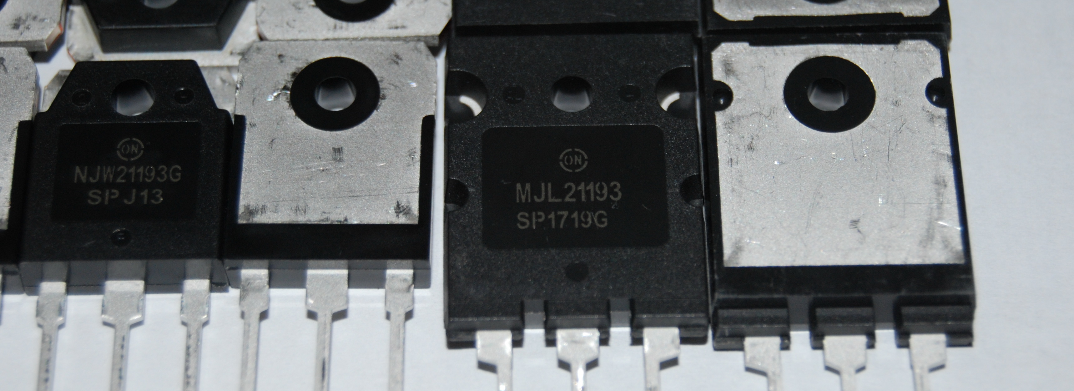

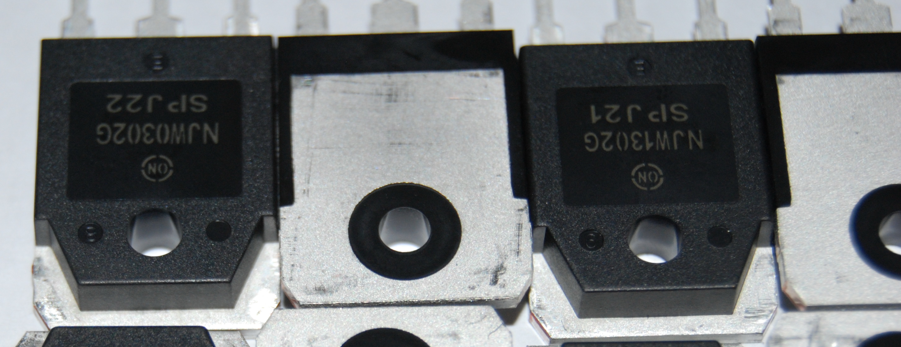

ID:	299073 Нажмите на изображение для увеличения.
ID:	299074 Нажмите на изображение для увеличения.
ID:	299075 Нажмите на изображение для увеличения.
ID:	299076 Нажмите на изображение для увеличения.
ID:	299077 Нажмите на изображение для увеличения.
ID:	299078 Нажмите на изображение для увеличения.
ID:	299079 Нажмите на изображение для увеличения.
ID:	299080 Нажмите на изображение для увеличения.
ID:	299081 Нажмите на изображение для увеличения.
ID:	299082 Нажмите на изображение для увеличения.
ID:	299083 Нажмите на изображение для увеличения.
ID:	299084 Нажмите на изображение для увеличения.

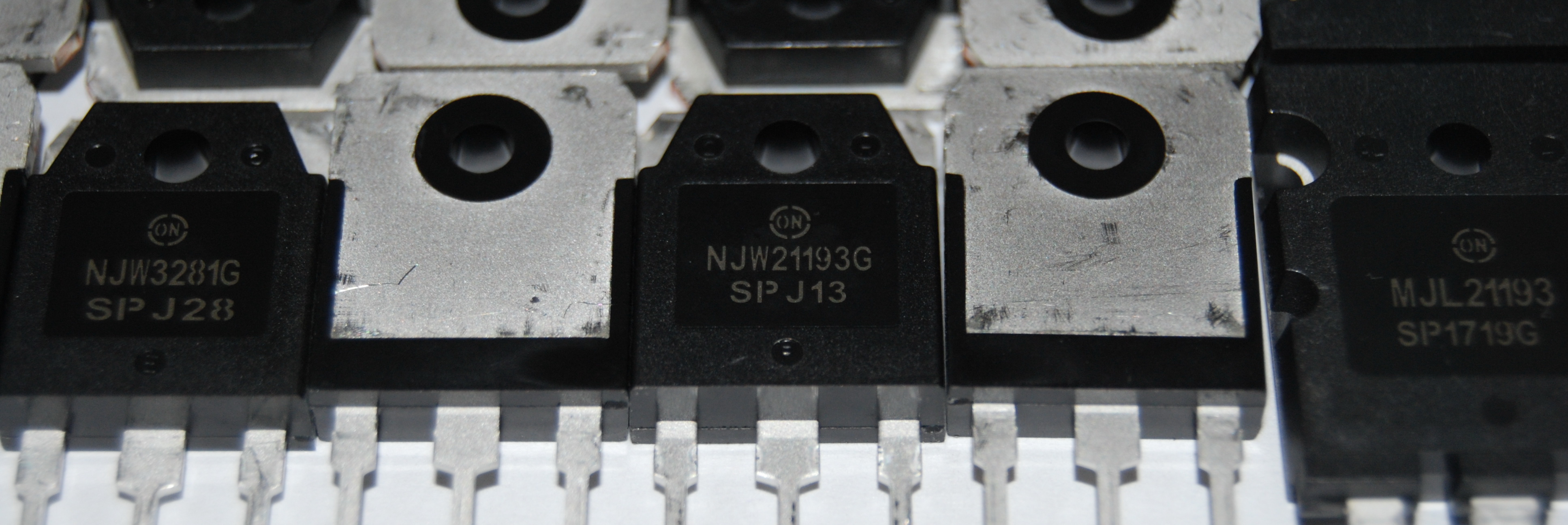

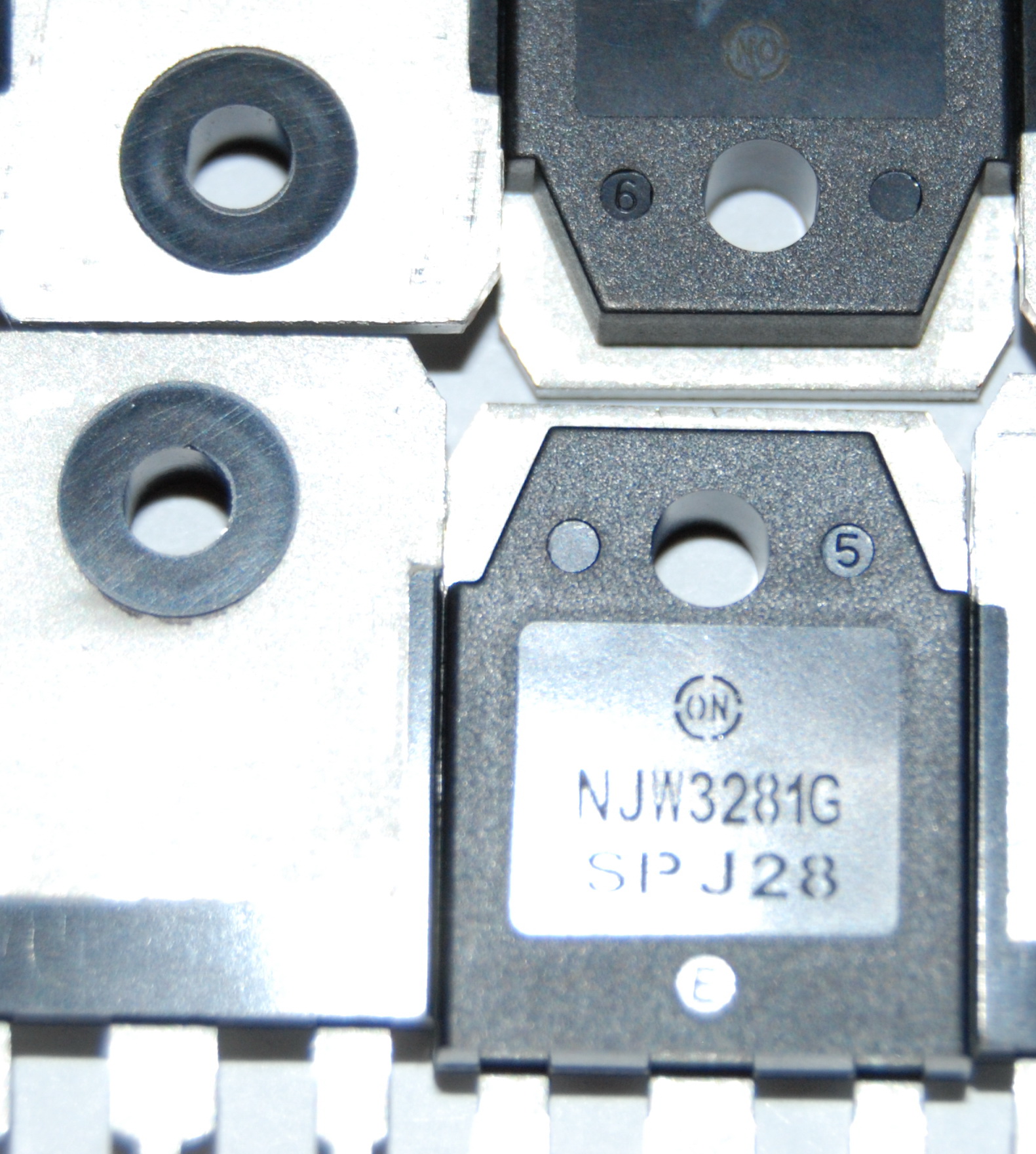

ID:	299085 Оригиналы от ОНсеми (Корея).

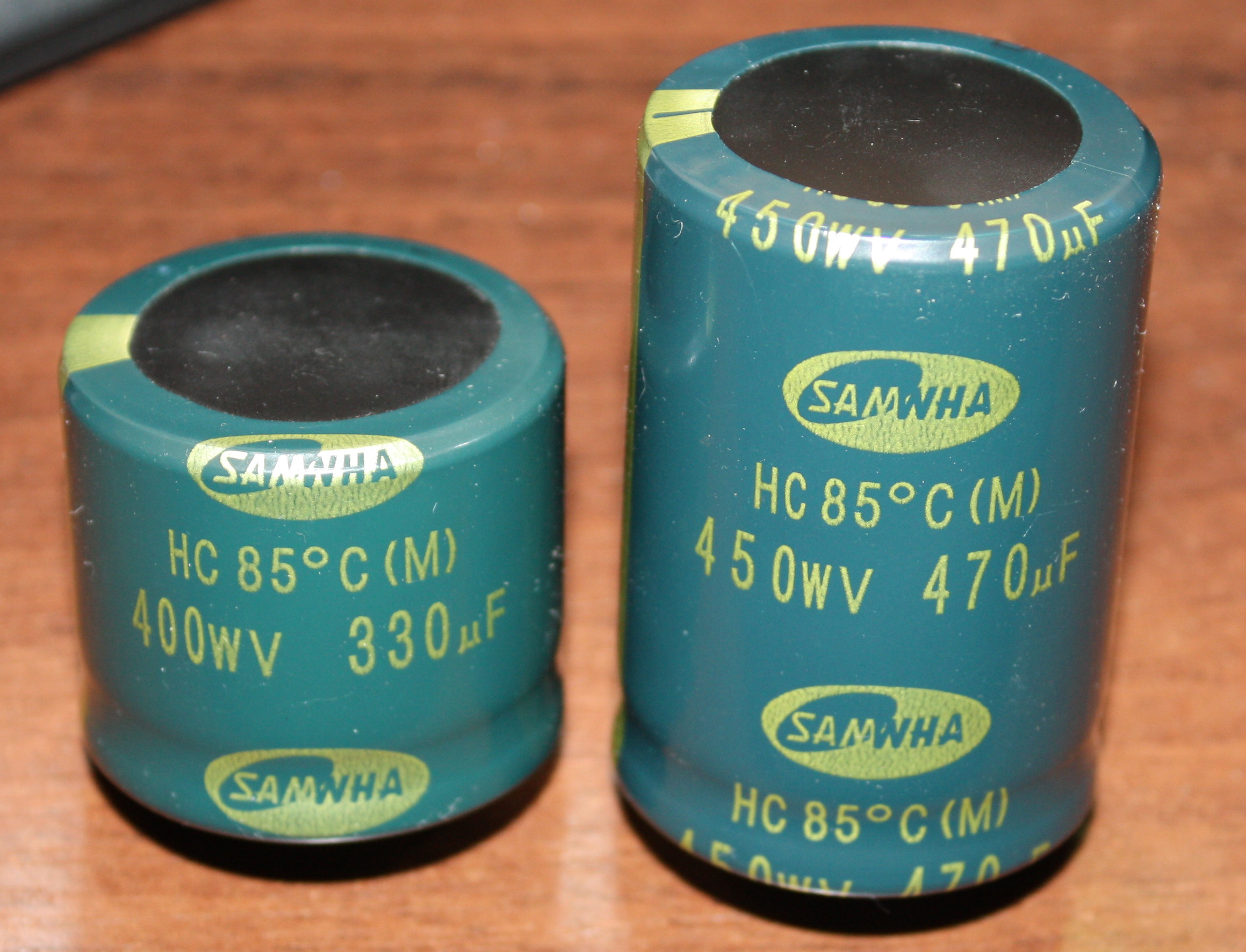

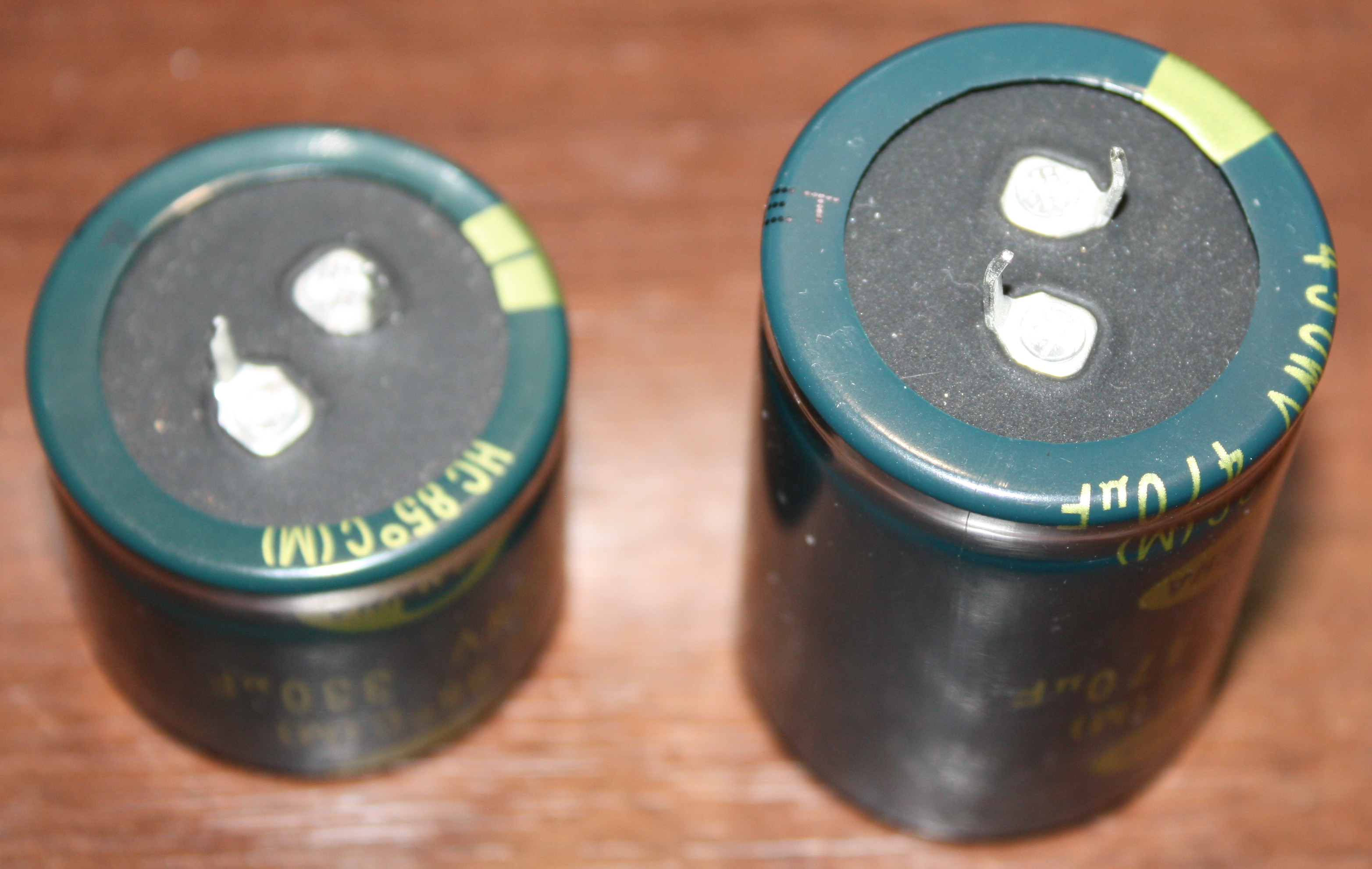

    Подскажите пожалуйста, есть надежда на оригинал? Конденсаторы Samwha HC 85°C(M). Оба имеют заметно смещенный центр тяжести. 450WV 470uF вообще, как неваляшка. У 330мкф ESR 0,4 Ом, 470мкФ - 0,1 Ом. Разбирать не буду, есть возможность вернуть.
    Спасибо.

    Спасибо, успокоили!
    Спасибо.

    Оригиналы.

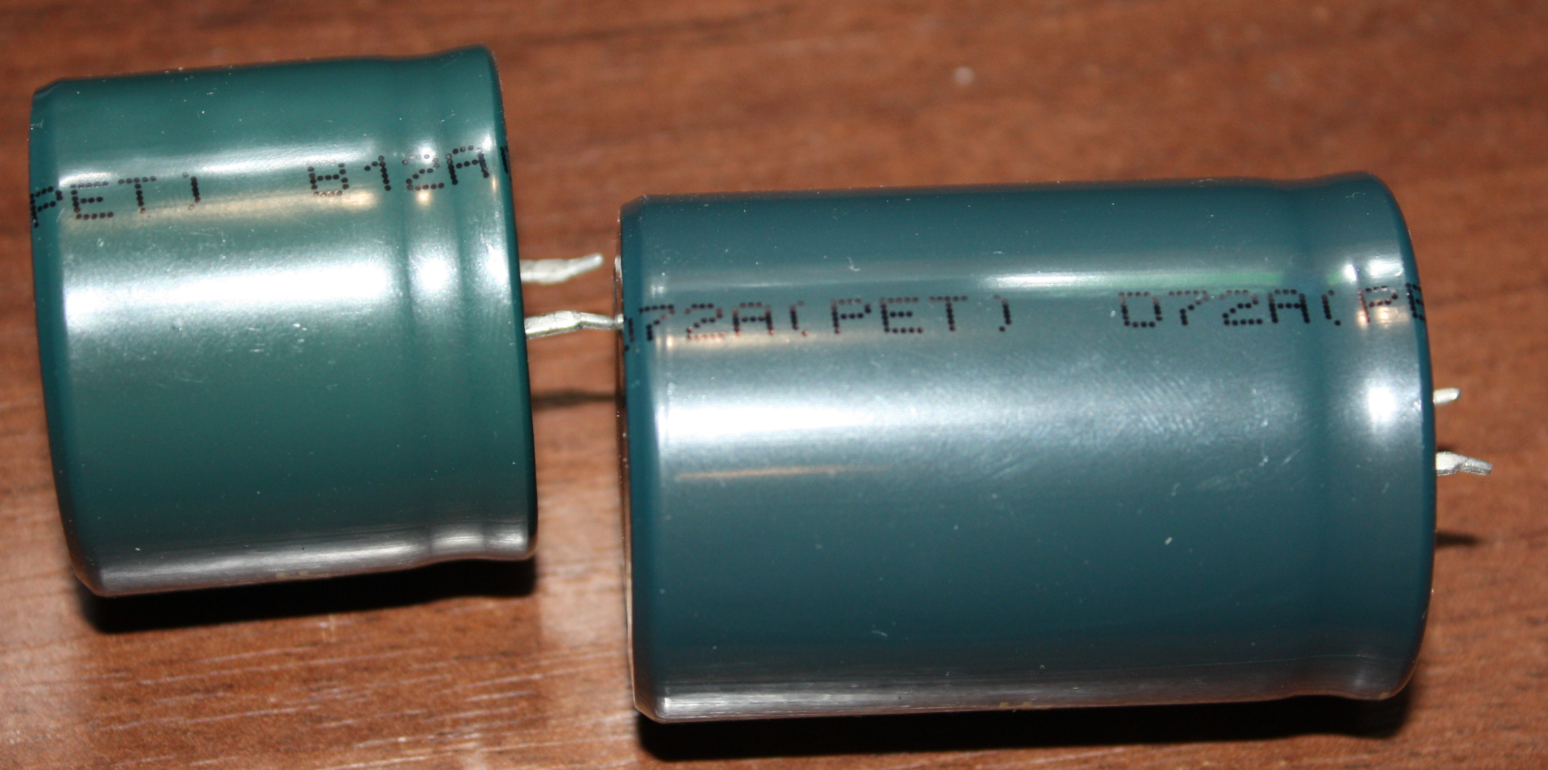

    Samwha серия AM.
    Один "валяшка", другой нет.
    Выводы не магнитные.
    Оба подделка? Да нет, оба оригинал.
    ... добавил даташит.

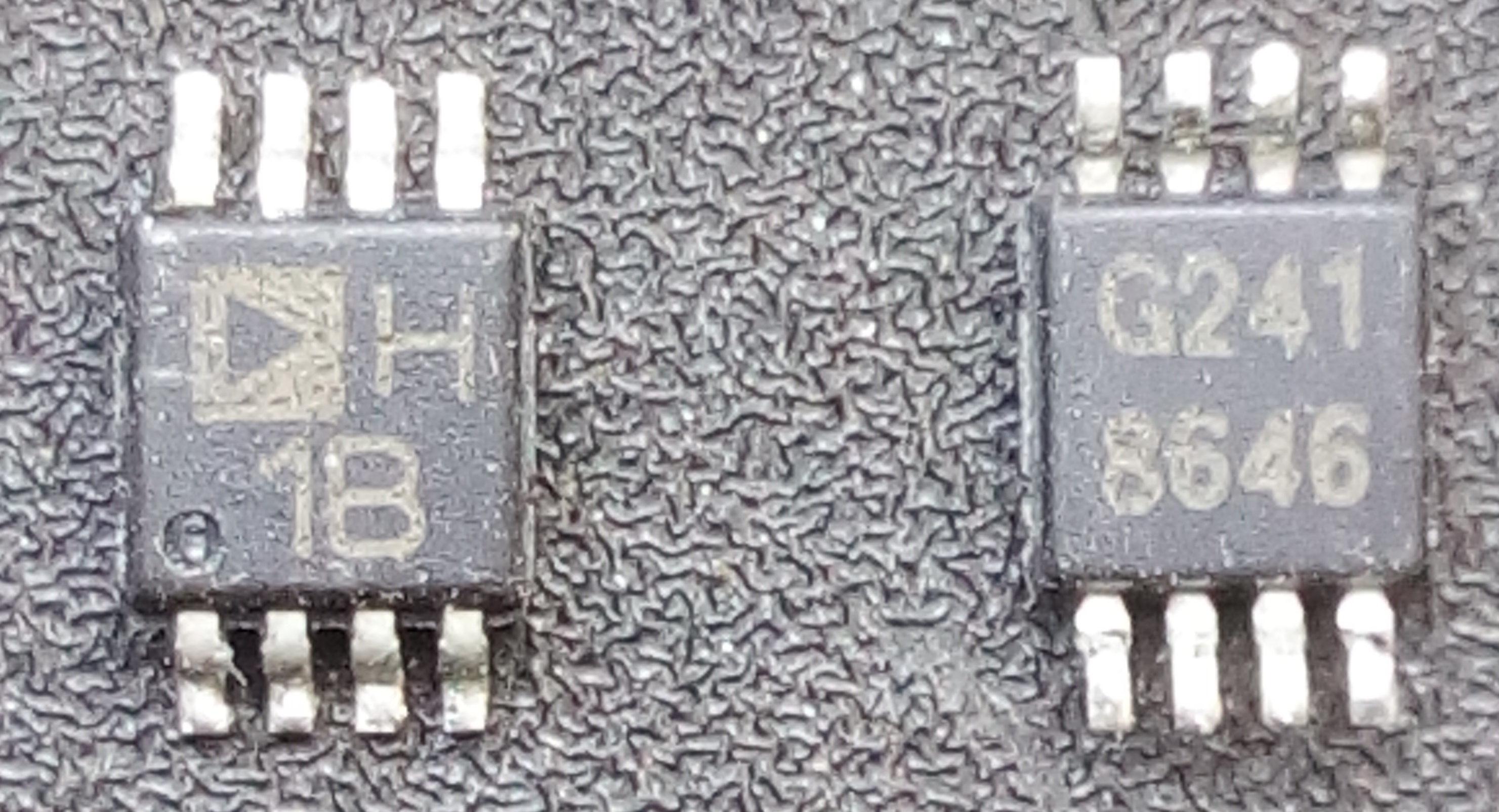

    Господа, подскажите, пожалуйста - вот такие AD8066 в
    MSOP корпусах - насколько похожи (или непохожи) на подделку?
    P.S. Извиняюсь за качество, старался покрупнее, но фотограф из меня ещё тот, да и камера - мобильник...
