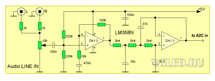

    Вечер добрый, Максим!
    Собрал тракт Винил->ММ корректор Prophetmaster Audio ->Данный регулятор->Усилитель ОМ2,7. Все работает, все отлично, вопросов нет.
    Еще используется самодельный блок светоэффектов подобно AlexGyvera на Ардуино+LED лента. На входе блока данная схема Нажмите на изображение для увеличения.
    Когда-то подключал выход звуковой карты на усилитель и параллельно на вход данной схемы - звук ухудшался. Пока работает от микрофона. Опасаюсь, что если и сейчас подключу ее параллельно входу селектора каналов - звук так же может ухудшиться. Может что-то посоветуете?
  18. #5077

    По умолчанию Re: Регулятор громкости Никитина с ДУ от antecom
    Ну а что тут посоветовать... Кардинальное решение - не включать светоэффекты. Они ведь отвлекают от музыки.
    Вообще эта схема не должна влиять. Влиять она может тем что образуеся лишняя земляная петля через блок питания цветомузыки или сам БП излучает в сеть и вокруг себя. Или через нелинейную входную емкость LM358, если выходное сопротивление источника сигнала велико. ОУ можно заменить на OPA1642 - у него входная емкость не зависит от сигнала. На БП поставить фильтр.
    Максим vmaudio@mail.ru
    Отлично! Как говорят медики: "Особых противопоказаний нет"! Можно экспериментировать.
    Или оставить как есть - пусть и дальше работает от микрофона.
    P.S. Благодарю за быстрый оперативный ответ
